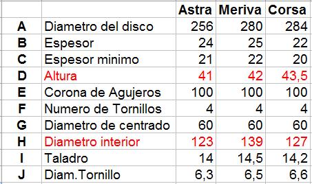

    A que te refieres con anillo centrador? tanto los discos de corsa como los de meriva llevan un diámetro del buje de 60mm, como los de serie, no comprendo que centrador dices.

    Hay dos medidas que me hacen dudar. La altura que tiene el disco, en qué puede afectar? Cuanta mas altura, mas "metido" quedaría respecto al de serie, pero hablamos de milímetros (2,5 en el peor de los casos) no creo que sea importante.
    La otra medida es la letra H del gráfico, el diámetro interior, que si que varía bastante, no se si te refieres Kike a un centrador para esta diferencia de medidas...
    A ver si me podeis ayudar. Gracias! Un saludo

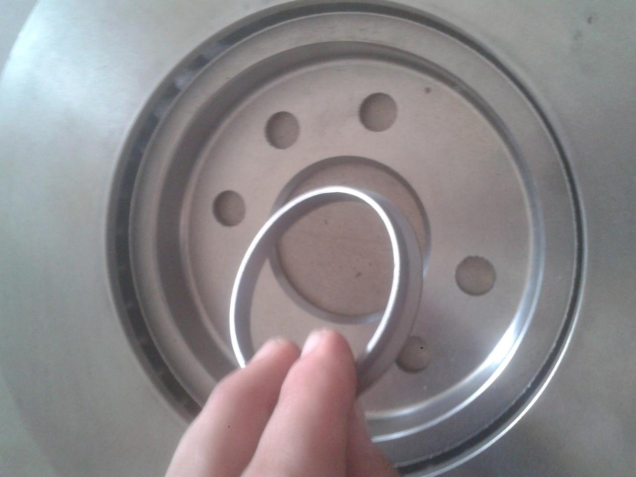

    56,60 y el anillo centrador ,alguna gente le rebaja unas decimas por el tema oxido del buje.
    a mi me los hizo un amigo en acero,pero aun no los e probado.Clic en la imagen para ver su versión completa.

    Yo fui hace muchos años el primero en picar con lo del buje de 60. Esa zona en un disco de serie no toca el buje, el disco original centra en el sombrero, es decir, en la medida H de tu diagrama, y el diametro del buje, donde asienta la llanta, es de 56,6, con lo que un disco que tenga un sombrero mayor, como es el caso de cualquiera de las opciones que barajas, no asentará en ningun sitio, por eso se le ponen centradores, para que asiente en el mismo sitio que lo hace una llanta
