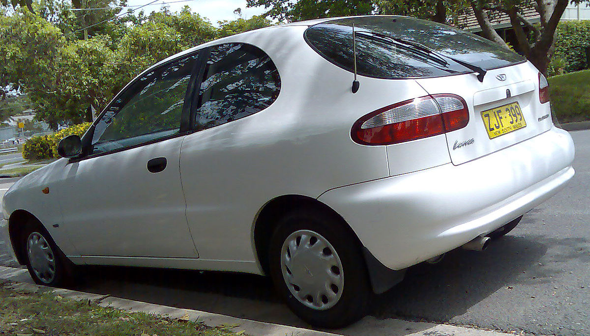

    si vas a coger caja de dirección de otro coche, cógela con su usillo y no tendrás ningún problema. solo es un tornillo más el usillo
    te recomiendo las de Daewoo LANOSClic en la imagen para ver su versión completa.

    y si, el soporte doble no te vale. tiene que ser uno que solo lleve asistida (sin aire)

    Pues no tenía ni idea de lo del Lanos. He visto tu otro post que hablabas del tema. El problema es que ya tengo la dirección de un Astra, me falta solo el soporte y el husillo. Pero lo del Lanos es para pensárselo. Sirve todo de un Lanos o solo cremallera?
    Te valdrá de cualquier Opel de la época, no se si daewoo tambien, porque usarán poli-v, siendo bloque ancho y sin aire con trapezoidal. Eso incluye vectra, astra, calibra etc con el 2.0 e incluso los 1.7 diésel, el bloque es perfectamente válido tambien, siempre y cuando no lleve aire

    Solo la cremallera. Yo la llevo
