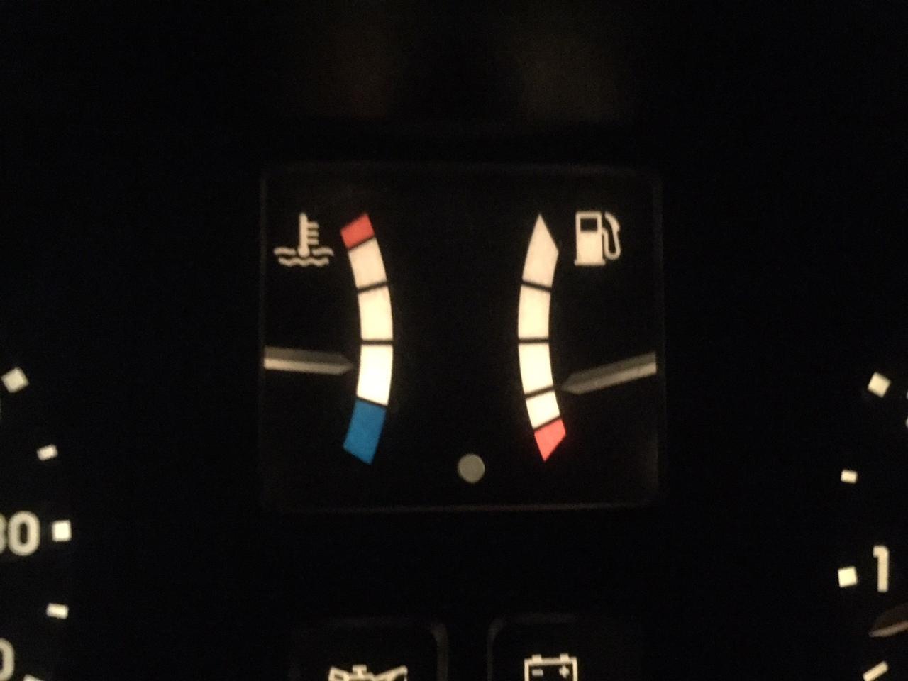

    uno de los temas que tengo pendientes a solucionar en el kadett es el tema de la temperatura.
    el caso es que, según el cuadro, la temperatura apenas pasa de la zona azul, cuando siempre, siempre estaba ligeramente por encima de la mitad
    lo lógico y fácil era pensar era que el termostato estuviera abierto y puse uno nuevo, pero estoy exactamente igual.
    ¿que más se os ocurre? no creo que el nuevo venga "defectuoso"

    pues se ha cambiado el sensor que manda al cuadro y, sigue marcando lo mismo,
    también me vino por poner en agua hirviendo el termostato viejo que quité y abre y cierra correctamente.
    adjunto foto, ojo, circulando en ciudad. Clic en la imagen para ver su versión completa.
Nombre: temp.jpg
Visitas: 420
Tamaño: 55.0 KB
    circulando en carretera abierta, se queda justo encima del azul.
    no tengo ni idea de que puede ser, porque mucho más no hay

    A ver si tienes un termómetro de esos láser y puedes comprobar si esa medida es mas o menos correcta. O con Tech1
    1,709
    creo que el aire sale igual de caliente que antes, aunque hace tanto tiempo ya XDD
    no, no es FAE ni el nuevo ni el viejo. ni tampoco llevo nada de Metalcaucho XD
    referente a la suciedad, poca habrá, radiador nuevo, manguitos nuevos y/o limpiados a fondo, L limpia, y radiador de la cale también limpio
    1,709
    si pasa de 38º Grados con el laser, igual diagnostican covid al coche jajaj
    Has inventado la tropicalizacion del seh???? Sacate un tutorial que en Brasil recibirán el brico con las manos abiertas.
    Al ser todo nuevo no es posible que refrigerar más? Tienes el termostato de serie o le pusiste uno más frío? De todas formas, estando en la zona blanca, no me preocuparía. Cuando salta el ventilador, es a la mista marca que antes??? Si llega a subir donde antes lo hacía?
