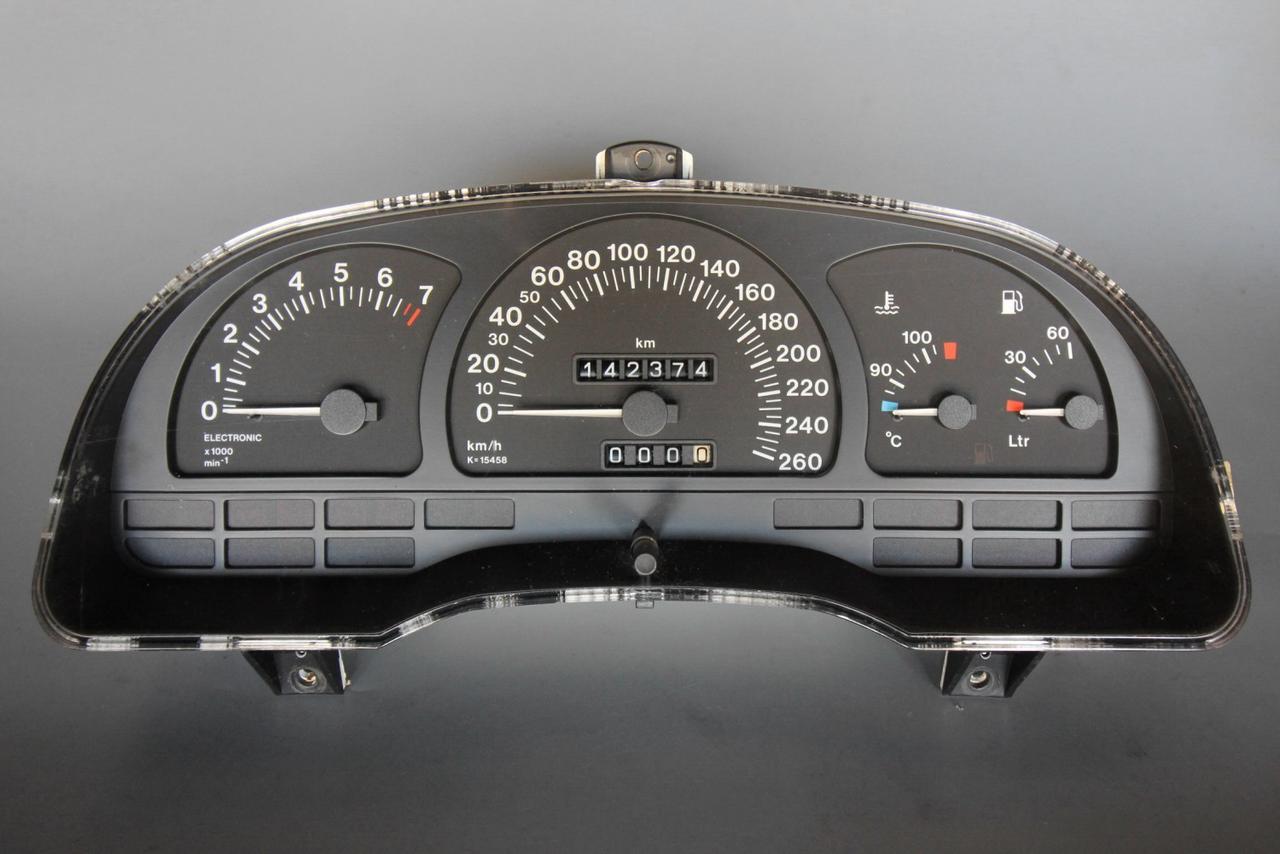

    la letra es la decima posicion del numero de bastidor (WOLXXXX54"N,P,R"), como te he cometado la letra hace mencion al año de la gama del vehiculo. Ejemplo los del 92 son N, pero a finales de agosto o septiembre ya se vendian los P que eran gama del 93.
    El cuadro si no me equivoco deberias de llevar al que marca 100 en vez de 110 pero no estoy seguro al 100%, ahi me pierdo mas de cuando se cambio, dentro de los de sirga claro.
    El cuadro del que te habla kike es como el de los calibra V6

    Si. El mío es P. ¿Pero eso explica que lleve airbag y la ruleta con 4 velocidades como los restiling?
    Entonces le cambiarían el cuadro porque llevo el otro.

    En principio los P son astra Gsi tradicionales todavia, los raros son los R.
    el cuadro a temperatura moderna no se cuando se hizo, ese dato si que ni idea.
