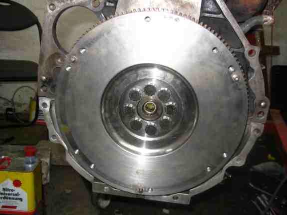

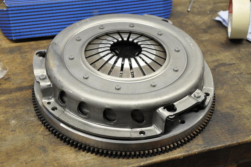

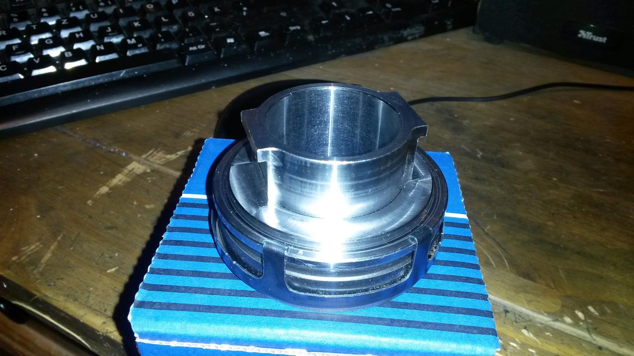

    El Pato Ronald me ha respondido y me ha mandado unas fotos que tienen buena pinta, embrague reforzado y volante que pesa la mitad que el original. Hay bastante gente en foros alemanes que lo llevan y parece que va bien. A ver si me dice el precio del conjunto y si me convence me quedare con el.
    09 May, 19
    Huesca
    29
    680 euros sin el envío. Me preocupa la bajada de peso, la mitad del original es bastante.
    como veis vosotros un volante motor que pese la mitad del original?
