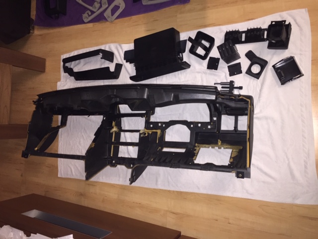

    Buenas a todos, gracias a todos vuestros consejos ya conseguí sacarlo el salpicadero sin mayor problema.
    Ya lo tengo en el salón de casa pasando la aspiradora y limpiándolo a fondo.

    Muchas gracias por la ayuda!
