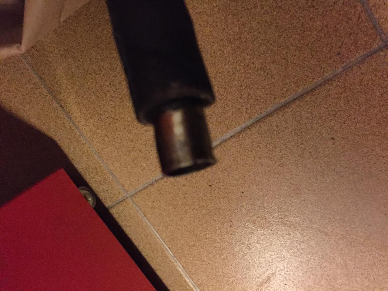

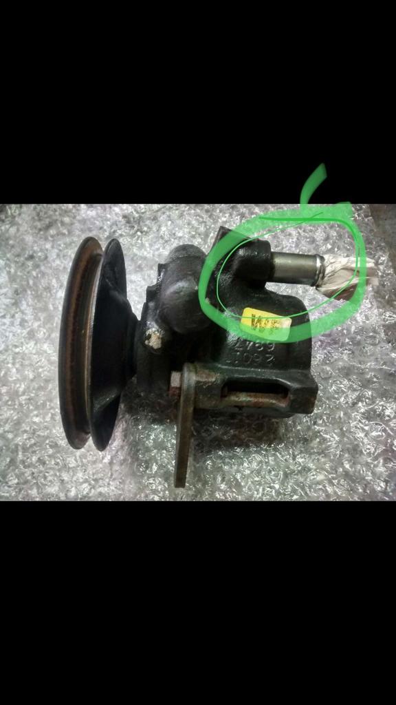

    el caso es que, ayer, montando los tubos de la asistida, al ir a conectar la tubería a la bomba, se salió de sitio el "acople" que marco en la foto.
    ya estaba como flojo, seguramente del accidente.
    la pregunta es, lo meto de nuevo sin más? va sellado? si va sellado, con que? o está roto y mejor otra bomba?
    esta es la tuberia que va de la bomba al bote y si no me equivoco, no tiene presión

    No sé ve bien en la foto, pero parece estar deformado. A lo mejor te toca comprar uno nuevo y ponerlo.
    Eso entra a presión sin más, y lo ideal es echarle algún fijador. No es lo específico, pero yo cuando calo casquillos lo hago con fijador de roscas.
    Eso mismo, tiene toda la pinta de haberse doblado, casquillo nuevo, fijador de roscas, hermétic, retenedor de rodamientos o similar y pista

    En la segunda foto no se aprecia bien. Pero parece ser liso no? Eso malamente va encajar en algún sitio no?
    Revisa no haya quedado ningún trozo dentro
    se ve liso porque es la parte que va dentro de la bomba. os saco foto en breve. el tema es que, se vende ese casquillo suelto?
    igualmente, a pesar de que está algo doblado, no parece que sea un problema volver a ubicar-lo y sellarlo con fijador como comentáis

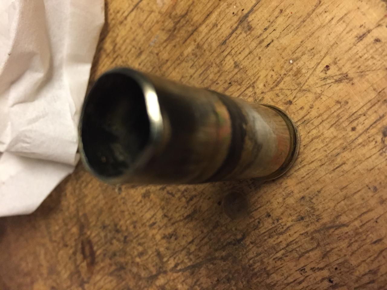

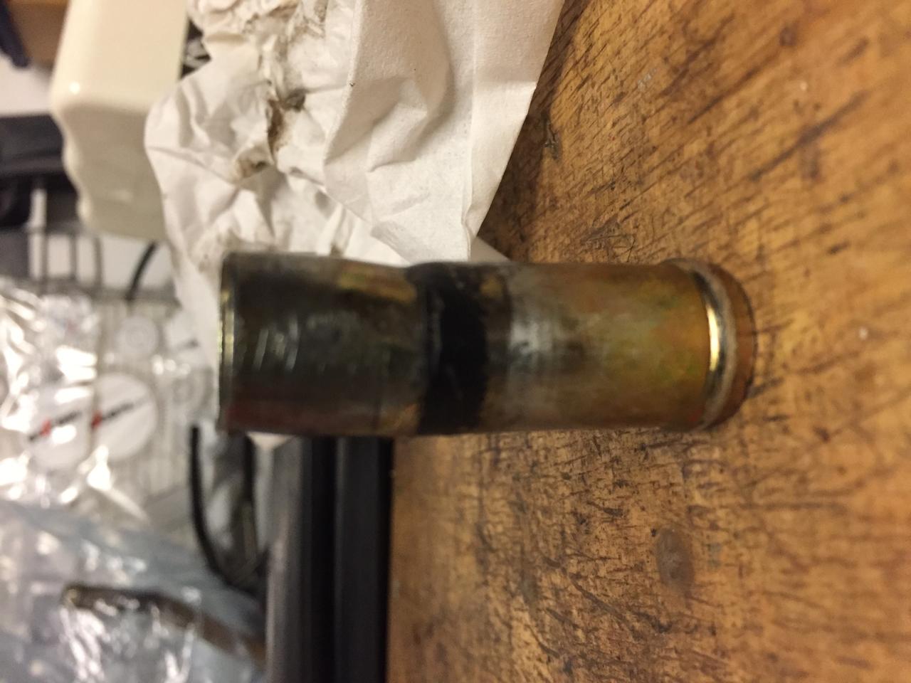

    perdón por la calidad de las fotos.
    foto de la deformación.

    y foto superior. parece que lleva una especie de encaje interno

    en opelzap no aparece que este casquillo se venda suelto
    Me refiero q esos casquillos en la parte interior suelen llevar un contorno, q no me sale la palabra, similar al q lleva al lado exterior para q encaje a presión.
    Vete a un recambista y que te busque un casquillo de ese diámetro, que ese se te ha salido porque está jodido. Mismamente Metalcaucho tiene mogollón de medidas.
    Cuando lo metas, forra con un taco de madera o un plástico resistente y martillazos pa dentro.

    Siendo el retorno de la asistida, cualquier sellador tipo Loctite 5600, te va bien, es el típico que usarías para un cárter por ejemplo. Embadurnas un poco el contorno, donde va a entrar, y lo que te dicen, taco de madera y martillo...
