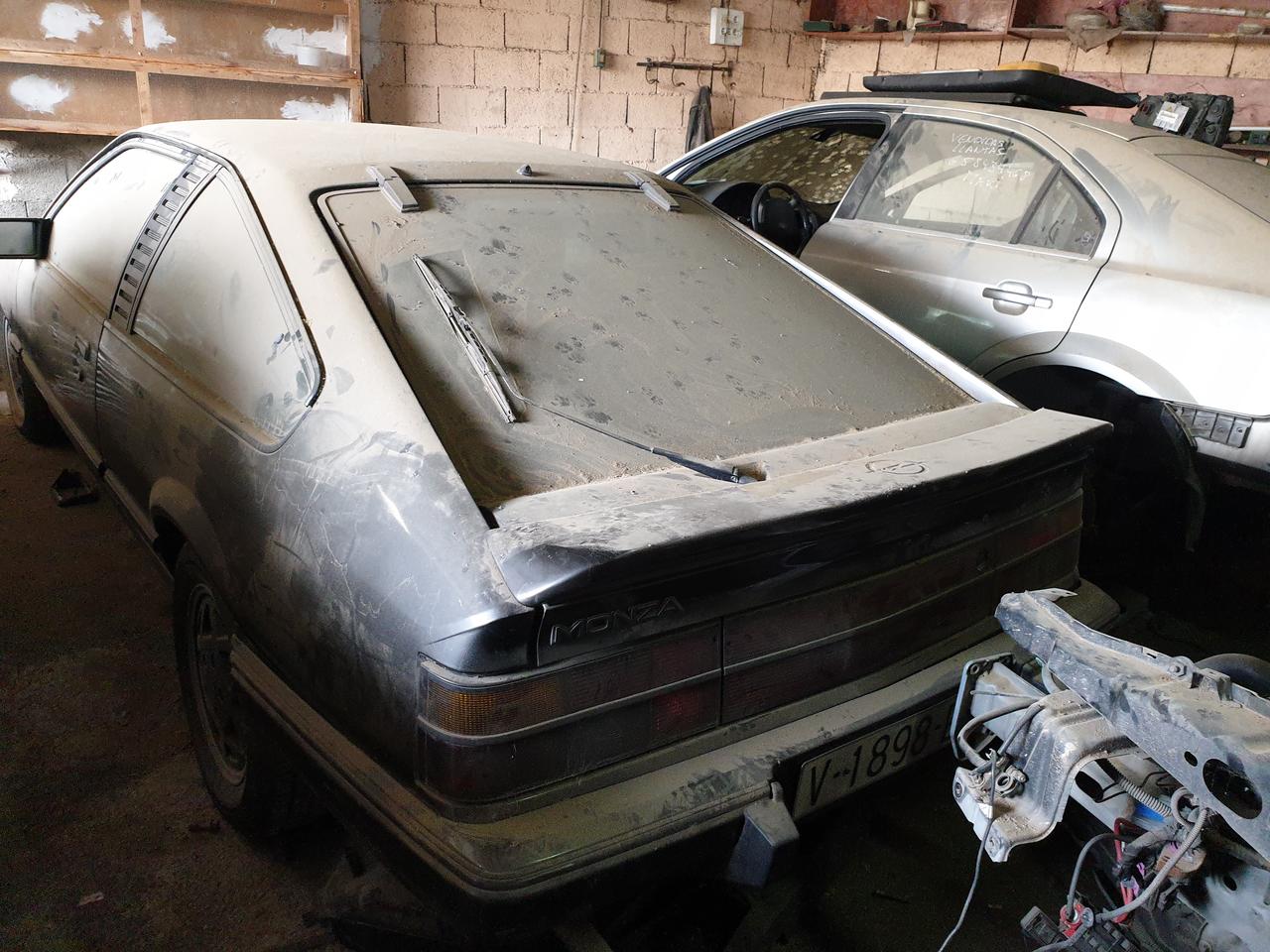

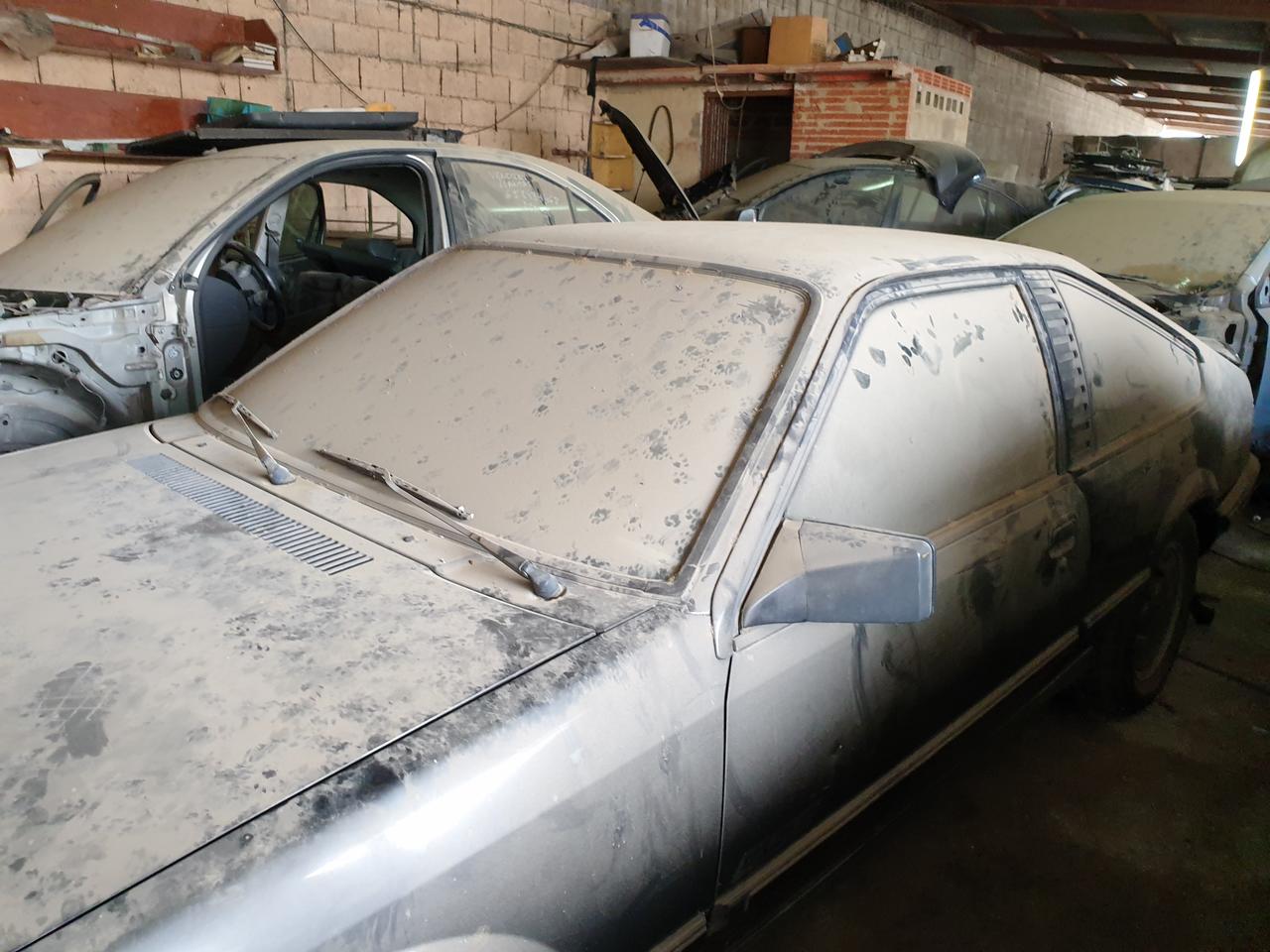

    Me ha traÃ*do hasta aquÃ* un proyecto que estoy intentando empezar. Estoy negociando para hacerme con un Monza al que le falta el motor. Por el resto el coche no esta mal pero lleva mochos años parado.
    Pues bien, con el vano motor vacÃ*o mi imaginación empieza a volar y me asaltan mil dudas. Buscando un motor como el original encontré un C30SE y ahora no soy capaz de pensar mas que en complicarme la vida... con lo fácil que seria poner y rodar...
    Al tener en mente lo del c30se me pregunto si la caja de cambios tendré que cambiarla también, entre otras muchas dudas que me surgen y me surgirán seguro.
    Este tema se que se trato en algún otro post pero no encontré nada de si tendrÃ*a que cambiar mas cosas aparte de la electrónica.
    Las fotos no estan muy bien porque no tenia mucho espacio para moverme, esta muy sucio pero esta mejor de lo que aparenta.

    Ahi van las fotos

    Bienvenido! Pues tienes la crem de la crem de los monza, un GSE! Mira poner una foto del vano motor para saber más del coche.

    No soy ningun experto pero diria que esta muy bien, por eso me da tanta pena verlo asi. Salvo un par de roces en las aletas que despues de tanto tiempo saco algo de oxido el resto esta muy bien. Conecte una bateria y funcionaba casi todo, las ventanillas estaban algo atascadas, el ventilador de la calefaccion no funcionaba, los espejos electricos tampoco... algun fusible supongo. Le di al contacto y si no fuese porque tenia el deposito de gasolina sacado creo que arrancaria(cuando lo vi por primera vez tenia el motor), hasta el aceite tenia aspecto de ser casi nuevo. Los neumaticos aun tenian los pelitos" de nuevos. Se ve bastante cuidado y el cuenta km no llegaba a 100mil.
