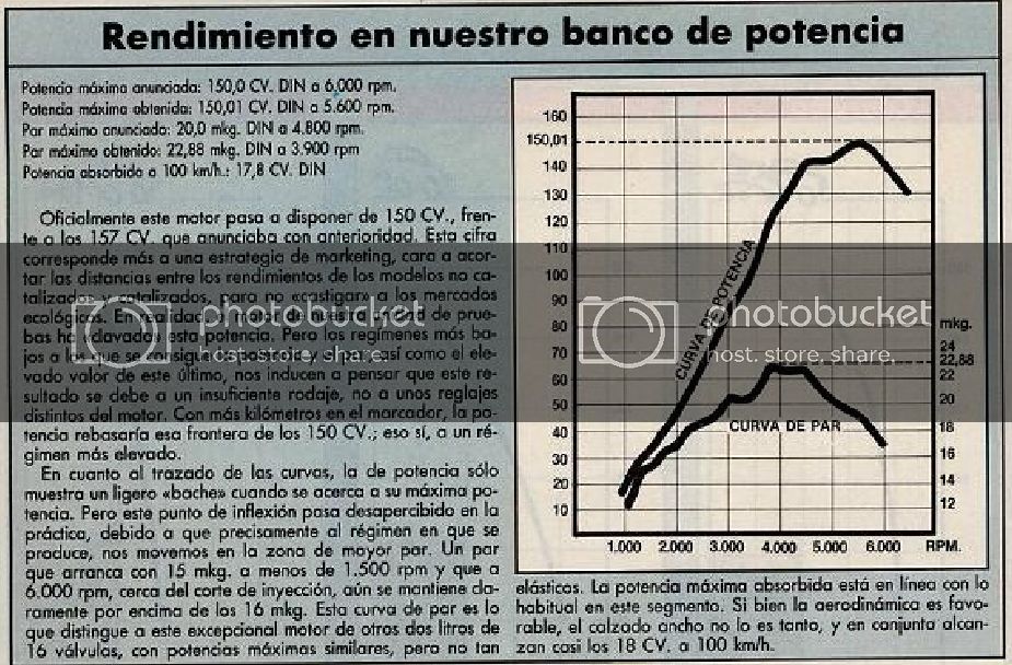

    +1 si el chip únicamente sirve para subir el corte, lo único que conseguiras es romper el motor antes
    además que, precisamente nuestros motores no dan la máxima potencia a altas rpm, suelen tener el pico alrededor de 5500
