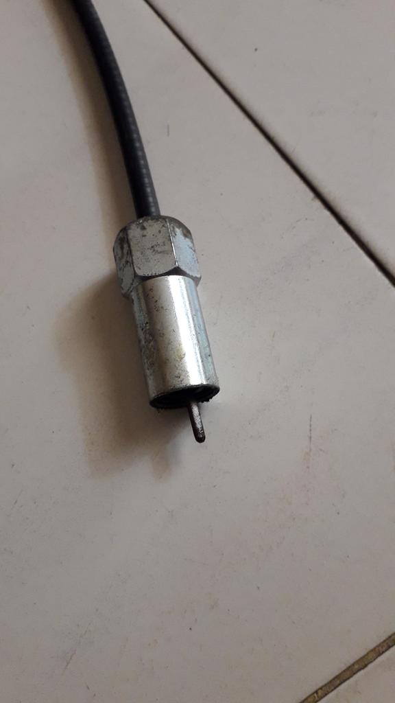

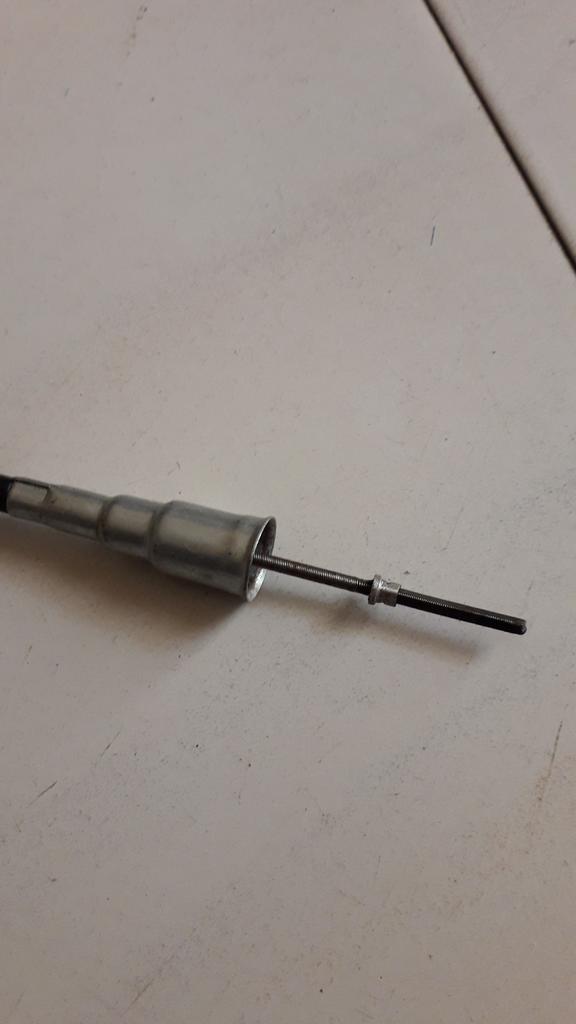

    Buenas tardes compañero, ése tubo de hierro es el forro de la sirga por un lado va atornillado al transductor de la caja y por el otro va al cuadro, en el cuadro hay una grapa que la presionas hacia abajo y sale el forro , después desatornillas del transductor y lo sacas por el vano motor, creo que la rosca no te deja sacarla por el cuadro verás que la sirga sale hacia el lado del cuadro, pero hacia la caja no puede por que tiene un tope en el cuadro, ten cuidado de no desatornillar el transductor por que es fácil que muevas el engranaje que va dentro del diferencial y para colocarlo hay que desarmar mucho, solo saca la rosca que va con el cable, te dejo unas fotos para que veas como es el sistema, un saludo.Clic en la imagen para ver su versión completa.

    Pero la sirga la mueve un transductor como el de la foto, todos los Astras les llega la velocidad mecánicamente (por sirga) y el transductor del cuadro cambia la señal mecánica en electrónica, más que nada para el ordenador de abordo.
    La pieza que va en la caja es una parte del reenvio, un transductor es otra cosa.

    Yo al sacar el cuadro forcé sin apretar la pestaña que viene detrás para soltar la funda negra que acaba con el capuchon plateado.(esta foto https://www.clubgsispain.com/attachm...7&d=1587481368 )
    El cable de dentro que lleva un tope se quedo enganchado al cuadro. Lo desenganché y noté que estaba libre del otro extremo. Es decir, desde dentro del coche si tiro de él sale sin ninguna resistencia, es decir, completamente suelto (solo el cable de dentro). La funda sigue enganchada a la caja de cambios.
    Perdona que no entienda mucho pero primero dices que una vez desenganchada la funda desartornille el transductor y luego me dices que no desartornille el transductor porque puedo mover el engranaje que va dentro del diferencial.
    ¿El transductor es la pieza amarilla de tus fotos, no?
    Si el cable de dentro de la funda negra yo no lo tuve que desatornillar para quitarlo del cuadro, y que se ha quedado completamente suelto por la zona de la caja, se habrá roto? O se habrá solo soltado?
    Os agradezco de antemano la paciencia que tenéis.
