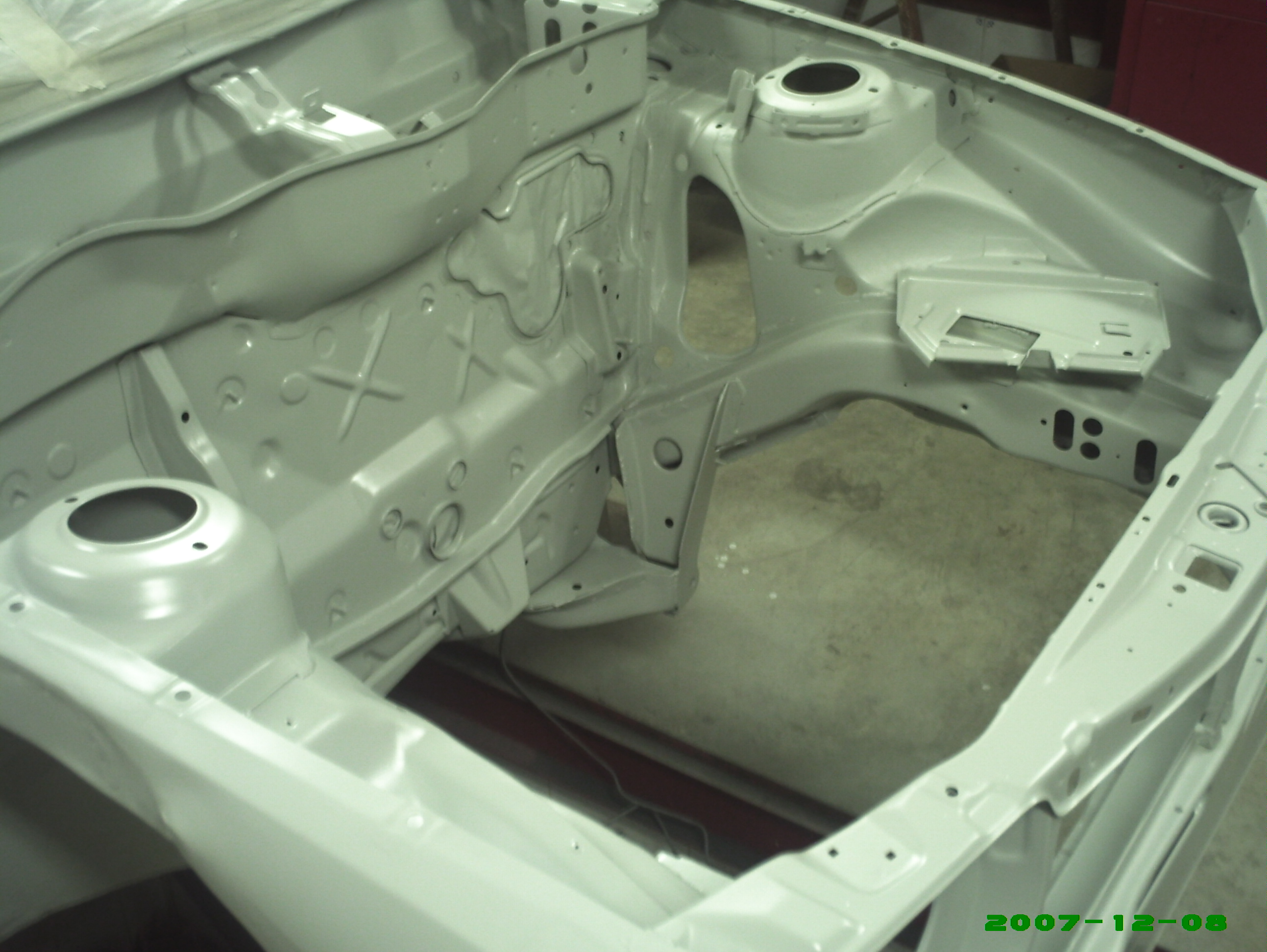

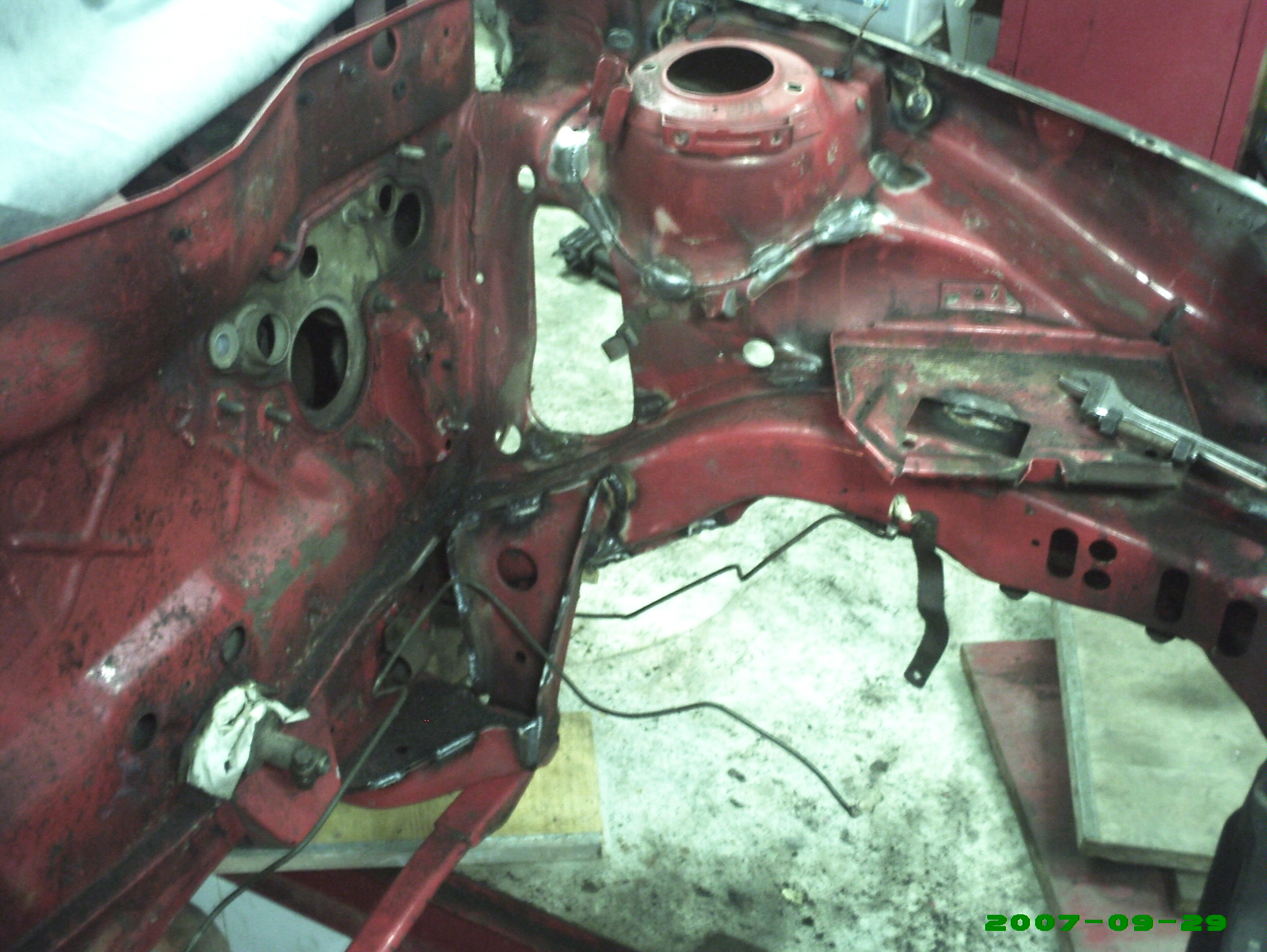

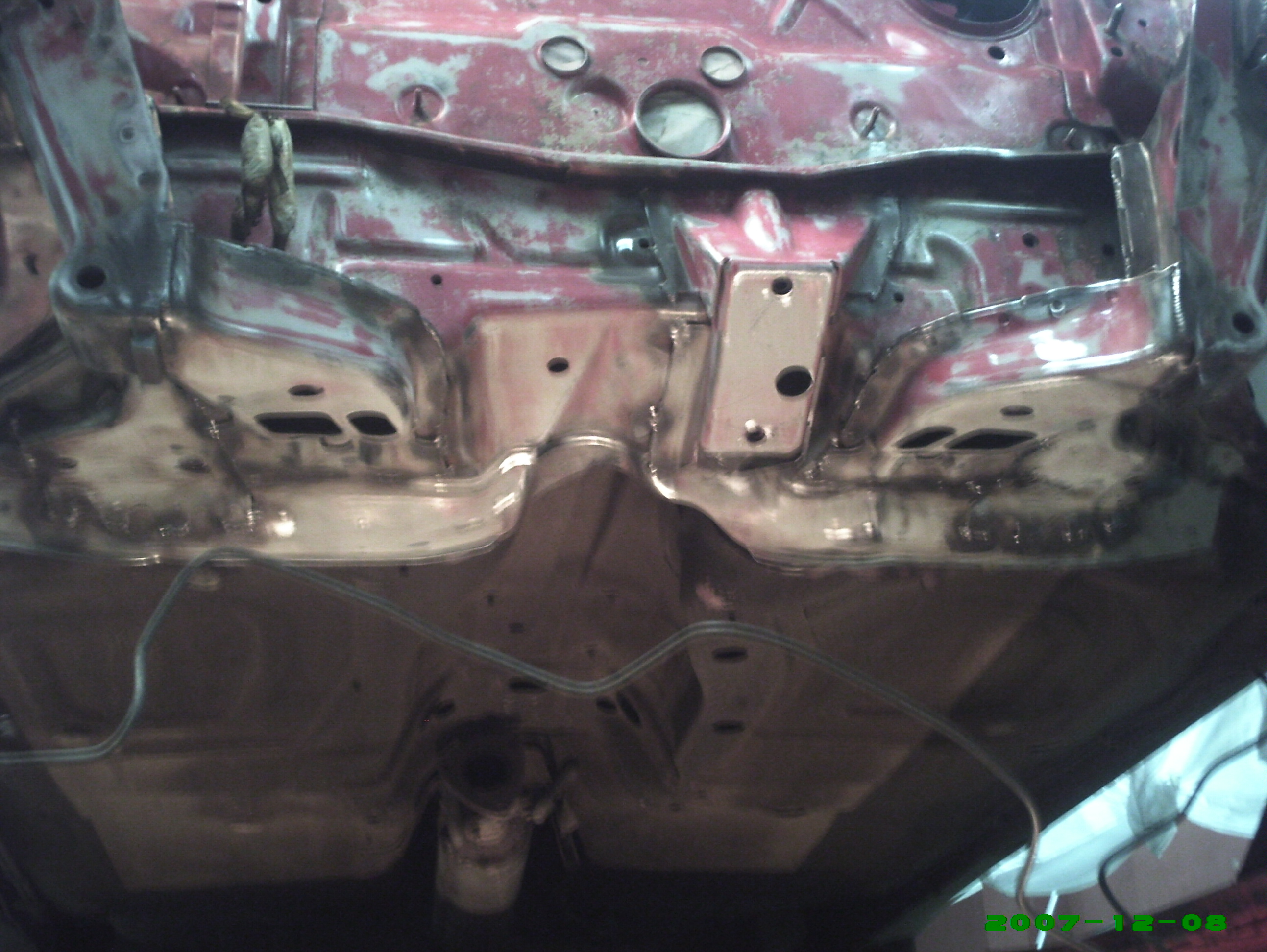

    Recupero el post que se perdio , en el problema del servidor. Ahi va un atracon de fotos del proceso , ahora mismo esta con la imprimacion, le resolde el algunos puntos y le puse el travesaño delantero del 16v

    oye una cosilla, as pintao ls bajos dl coxe??? saludsssssssss

    tiene buena pinta... por cierto con que maquina lo has soldado¿ te ha quedado muy bien...

    he pintado hasta los soprtes de los trapecios, de ahi para atras esta en buen estado solo le pegare un repaso.
    El donante ya lo presente por aqui http://www.clubgsispain.com/showthread.php?t=24515 , lo siento por los calibreros pero hay alguna esperanza de que se recicle
    Lo solde con tig
