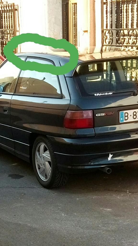

    Hola, no se en que sección ponerlo así que lo pongo aquí, mi problema es que cuando pinte el coche no me pusieron los embellecedores del techo bien asique quedaron doblados, he comprado unos en el desguace y va con clips pero también se ve restos de pegamento, entonces quiero saber si alguien sabe si va solo con los clips o también lleva pegamento Clic en la imagen para ver su versión completa.

    Va solo con los clips.
    Lo que pasa es que con el tiempo se parten y no sujetan bien, mira que las patillas de las grapas estén en buen estado. Pero si ya tenían pegamento apostaría a que no lo están.

    Gracias por contestar,he mirado y si están bien los clips pero no se porque tiene restos como si fuera sikaflex

    no se parten con el tiempo. se parten de quitar y poner.
    lo que tu comentas sikaflex, imagino que será como el kadett o el calibra que lleva una "junta" de terciopelo que va en la guía del techo que es para que no de el metal de esta con el metal del techo. para no arañarlo vamos

    Aa, vale muchas gracias entonces las pondré solo con los clips
