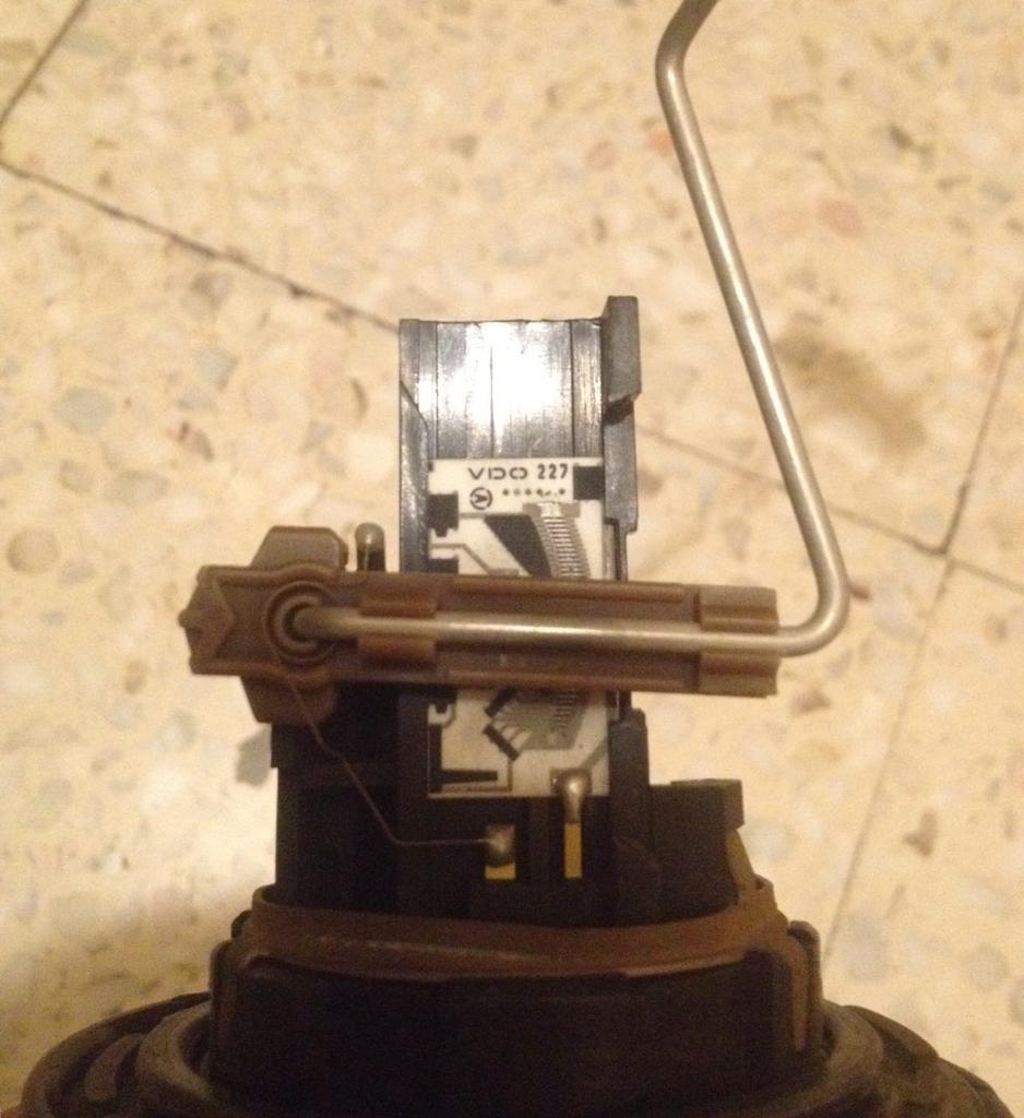

    Hola no se si te servirá para algo, pero he medido el aforador de mi Astra F C16SE:
Nombre: photo5926824774653291833.jpg

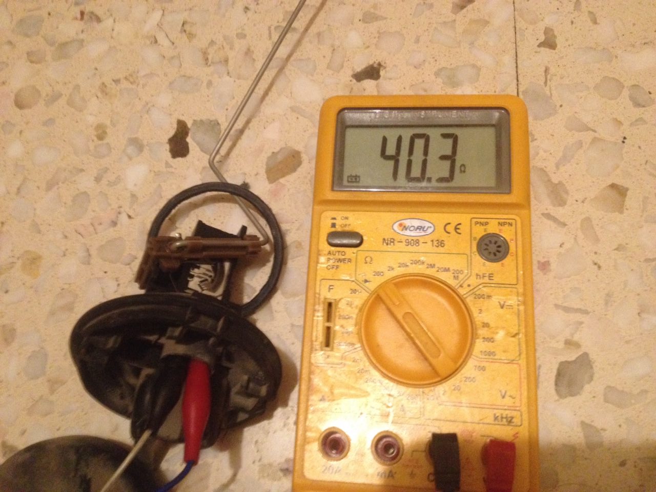

    En la posición de lleno:40,3 ohms.

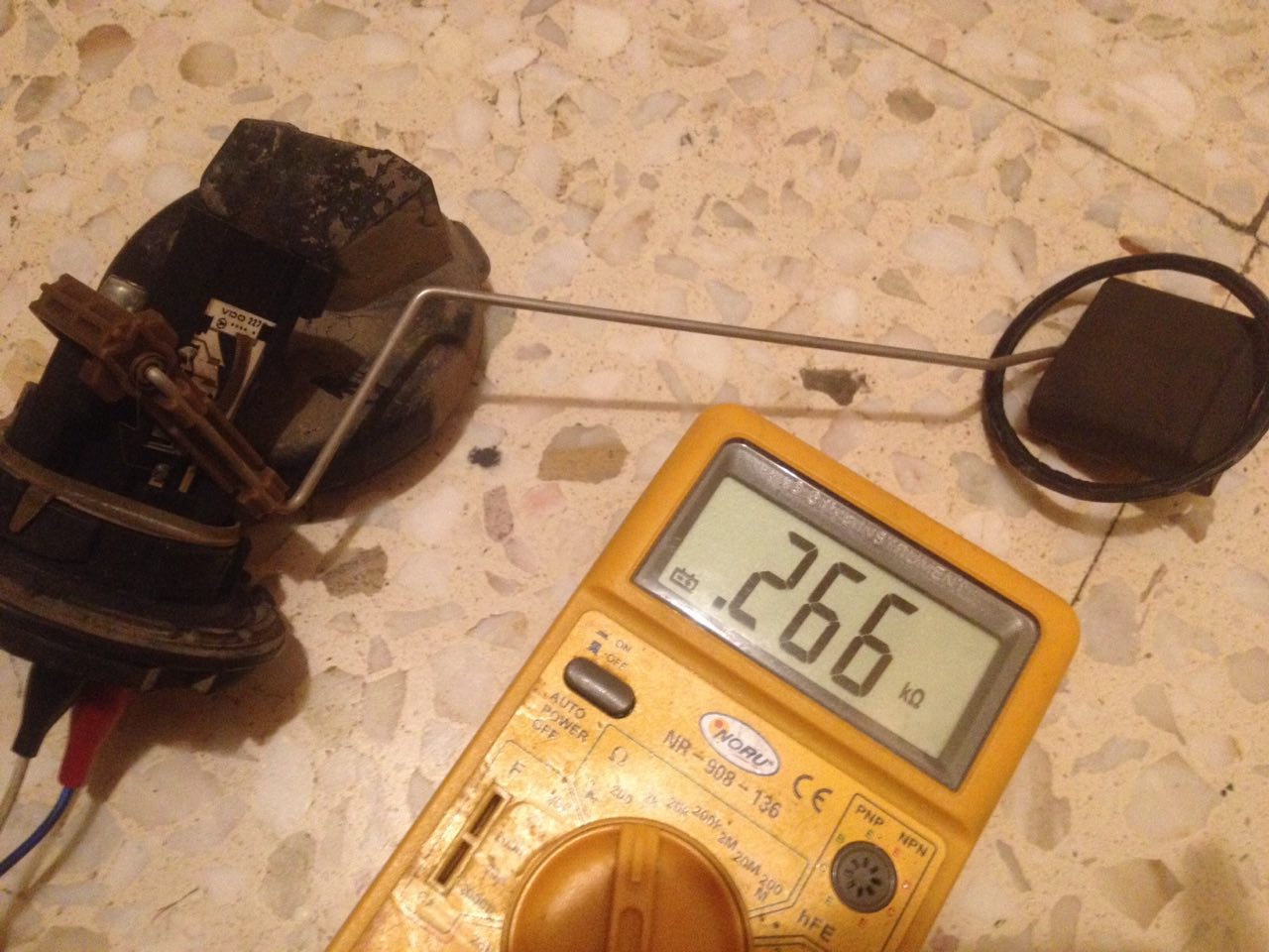

Nombre: photo5926824774653291834.jpg
Visitas: 561
Tamaño: 155.9 KB
    En la posición de Vacío: 266 ohms.
Nombre: photo5926824774653291832.jpg
Visitas: 604
Tamaño: 163.8 KB

    Por lo que parece, en general, los aforadores de opel de esta época marcan 40 en lleno y unos 270 en vacío.
    He estado pensando y creo que calibrando podría soluciarse, ya que aunque el voltaje que hay ahora sea distinto o desconocido, si el ordenador es capaz de tomarlo como referencia es posible que después pueda marcar bien.
    Yo calibre el BC de un astra como dice el TIS en el ascona, con lo q lleva el aforador y deposito de ascona y no marca nada bien.
    No se como se podria llegar a corregir, pero con 10litros mas de deposito q un astra y tal...
