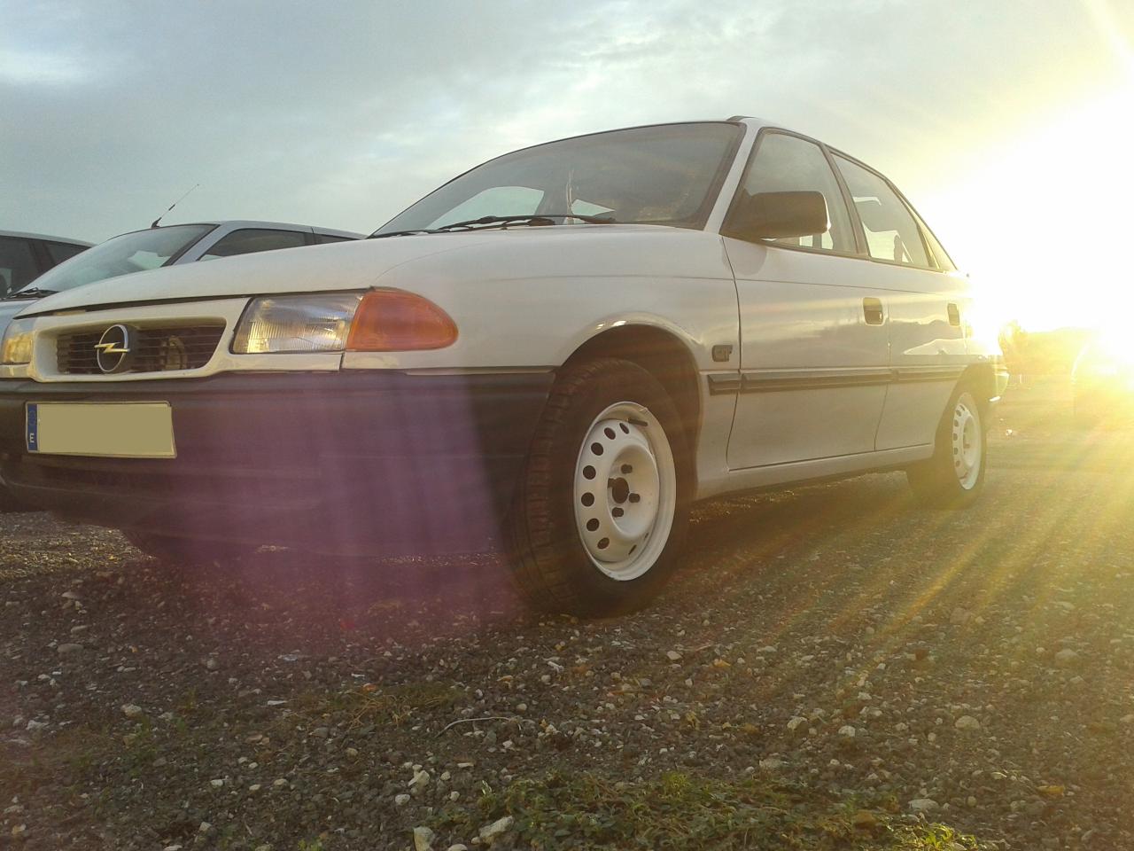

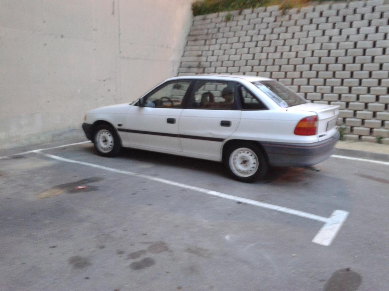

    Tengo un Astra F sedán Gt con un C14SE, me lo compre por 100€ con 202385 km, solo le tuve que cambiar el silenciador trasero, lo demás mantenimiento básico (aceite, filtros, distribución, bujías...) Ahora me toca cambiar le el árbol de levas, subiré fotos del proceso.
