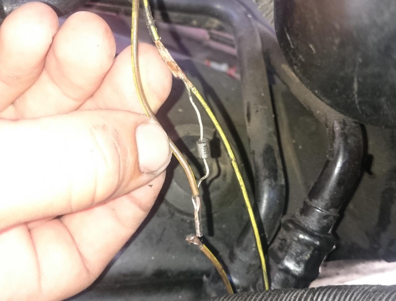

    El tema es que cambiando el compresor me he encontrado esto poco antes de la ficha del compresor, la cuestión es que no se lo que es, supongo que una ñapa
    ¿Alguien sabria decirme? Dejarlo o quitarlo xD

    Es un diodo, sirve para evitar picos de tensión a la bobina cuando desconecta. Dejale

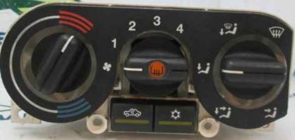

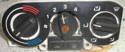

    Hola, que aire acondicionado llevas?
    El adaptado de Diavia que se le montaba con estos botones:
Nombre: thump_9751707boton-aire-diavia.jpg
Visitas: 945
Tamaño: 18.1 KB
    O ya el de la opel con estos otros botones:
Nombre: thump_9751708boton-aire-opel.jpg
Visitas: 871
Tamaño: 12.5 KB

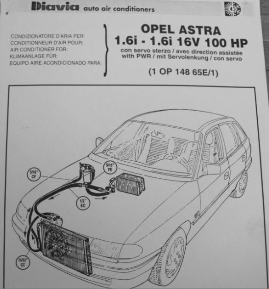

    Lo pregunto porque una vez encontré navegando por internet un manual de Diavia de como se instalaba el aire acondicionado en el Astra, y aunque son fotografías del manual se ven mas o menos bien y vienen esquemas y es un documento en general interesante. Si es como el de tu aire podría pasártelo por si te sirve de ayuda dicha información.

    Encontré donde me lo descargue:
    Pagina 1:
    http://www.fotosik.pl/u/merivaa/album/1767992
    Pagina 2:
    http://www.fotosik.pl/u/merivaa/album/1767992/2
    Y de aquí sírvase como curiosidad, el Manual de como se instala el Climatizador para el Astra F, rareza donde las haya...
    http://documents.mx/documents/1op20163e.html
    Pesa unos 60 Mb.
