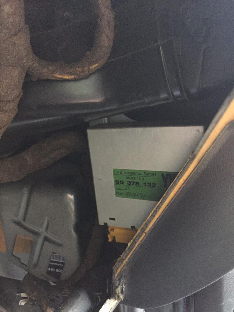

    foto de la ubicación. lleva un tornillo a cada lado. el de la derecha es inaccesible
    (lo de al fondo a la derecha es la centralita motor pies copi para que os hagáis la idea, y justo arriva la tobera del aire derecha)

    Q rato me parece eso. Nunca me tocó soltarla, pero q haya q quitar el salpicadero para ello buen follon xd
