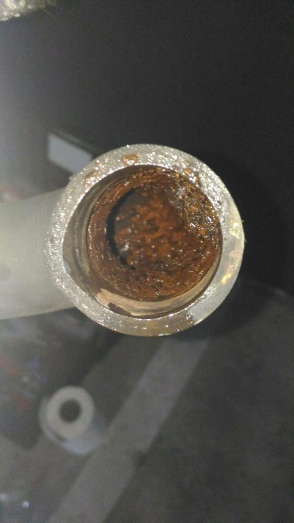

    *Cosas hechas: Limpiado del circuito de refrigeración ya que estaba con bastante oxido porque el hombre parece ser que echaba agua en vez anticongelante o lo mezclaba... No se muy bien, pero estaba bastante mal. Os pongo algunas fotos o las adjunto, todavía no se muy bien como se ponen fotos en el foro:
    *He conseguido el manual de reparación para X16XEL que también lo comparto si alguien lo quiere, ya que no puedo acceder a la zona de biblioteca, quien quiera que me escriba y se lo paso al correo electrónico.

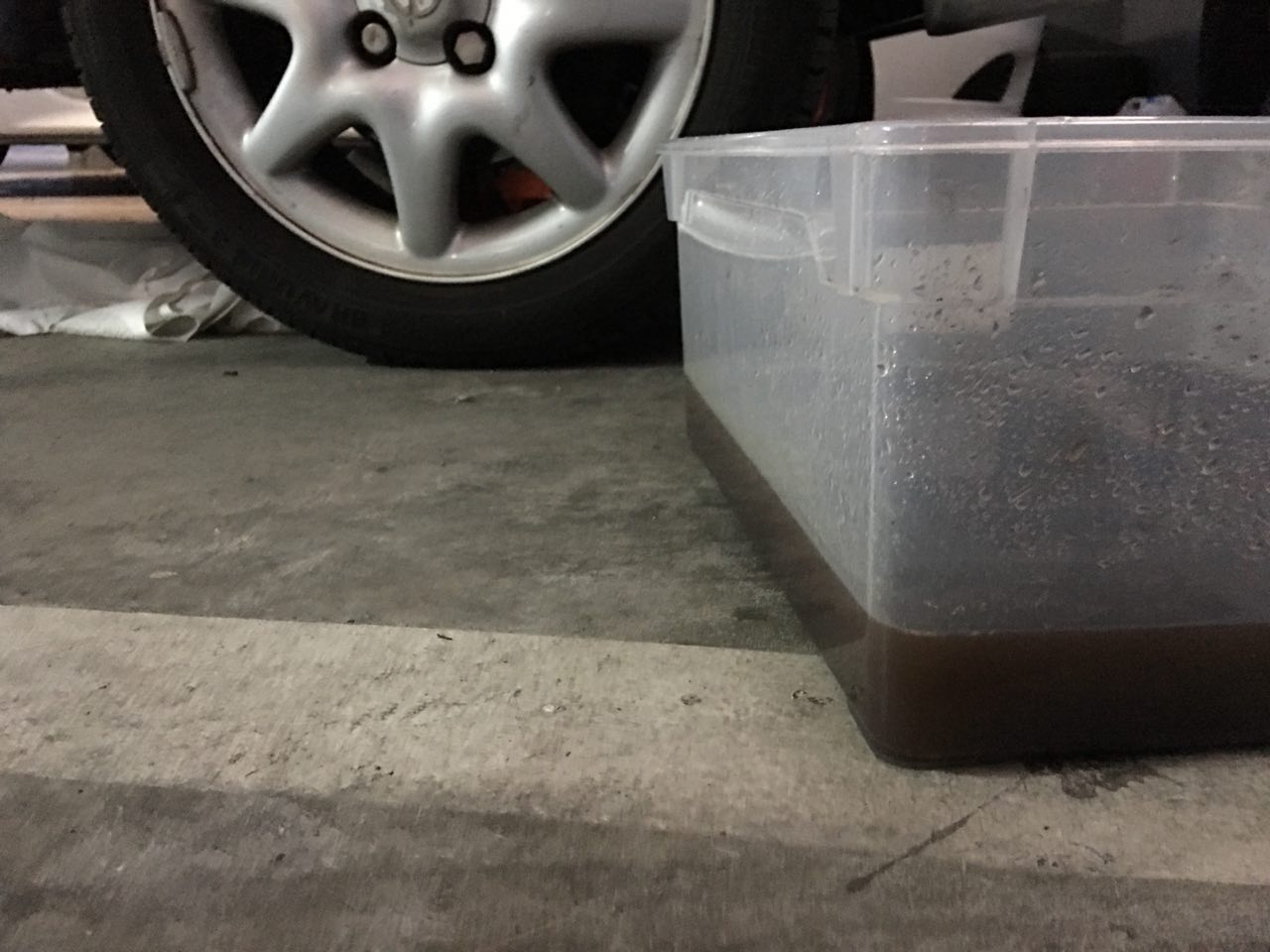

    El radiador lo sacamos para poder limpiarlo mejor, que salió una cantidad de mierda increible...

    En otro orden de cosas, 200km después el anticongelante tiene mierda... recordaros que se desmontó el radiador, todos los manguitos (se pusieron de hecho varios nuevos), se dio con agua a presión por todos los orificios del motor (orificio de la bomba de agua, la del termostato y la otra salida que tiene), imagino que nos tocará en unos meses volver a echar el bote de nural1 y volver a limpiarlo.
