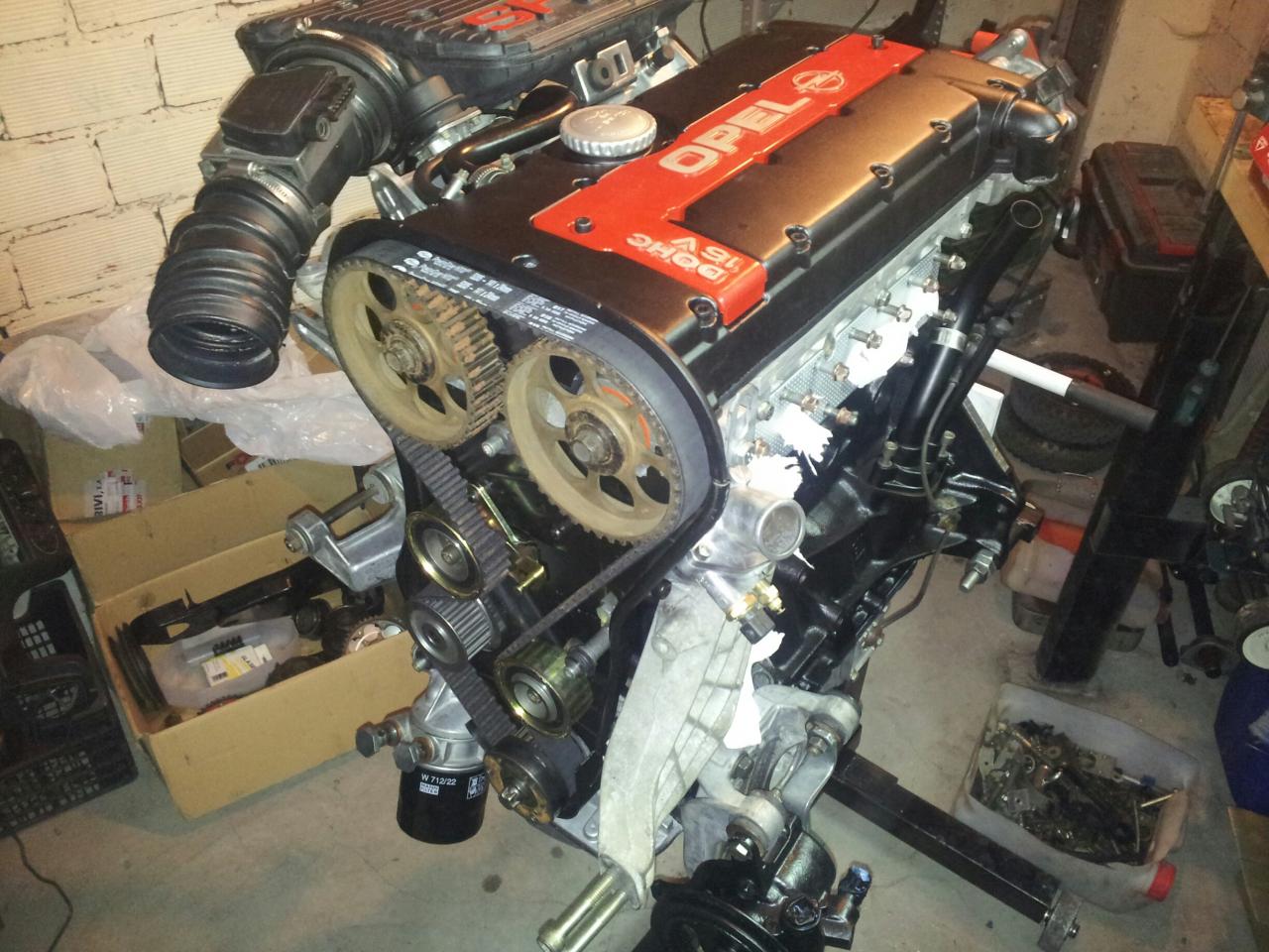

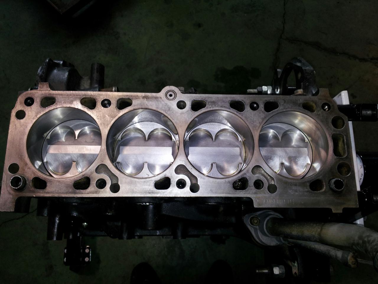

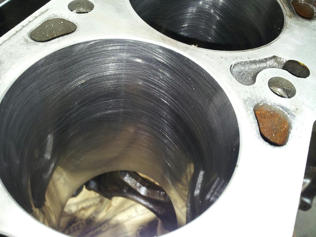

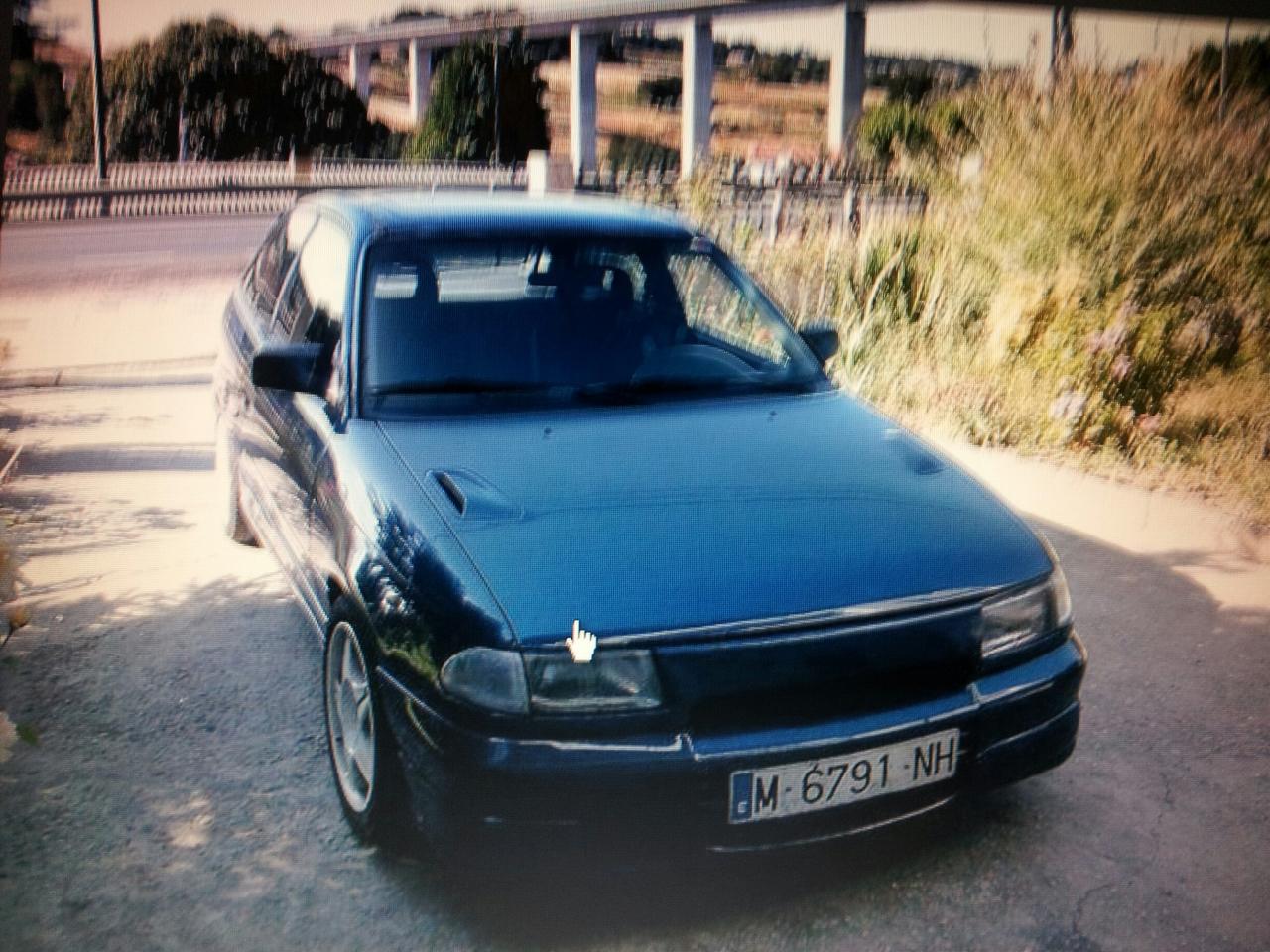

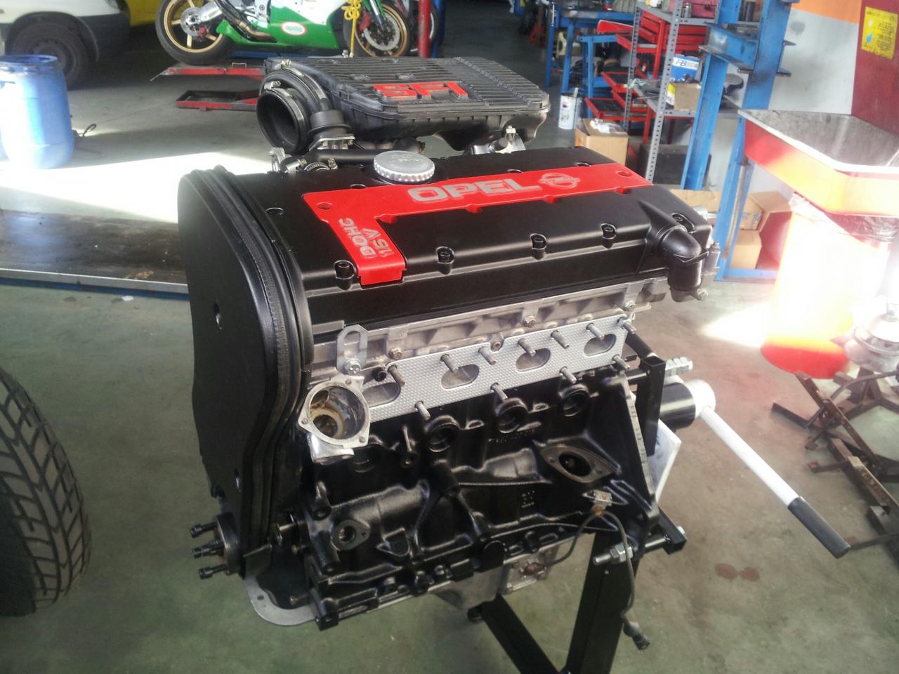

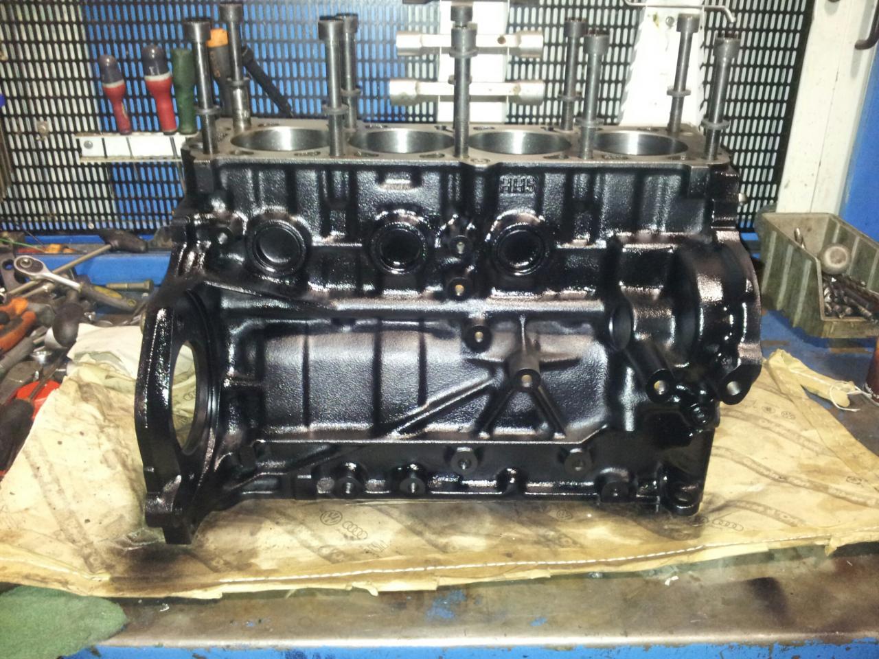

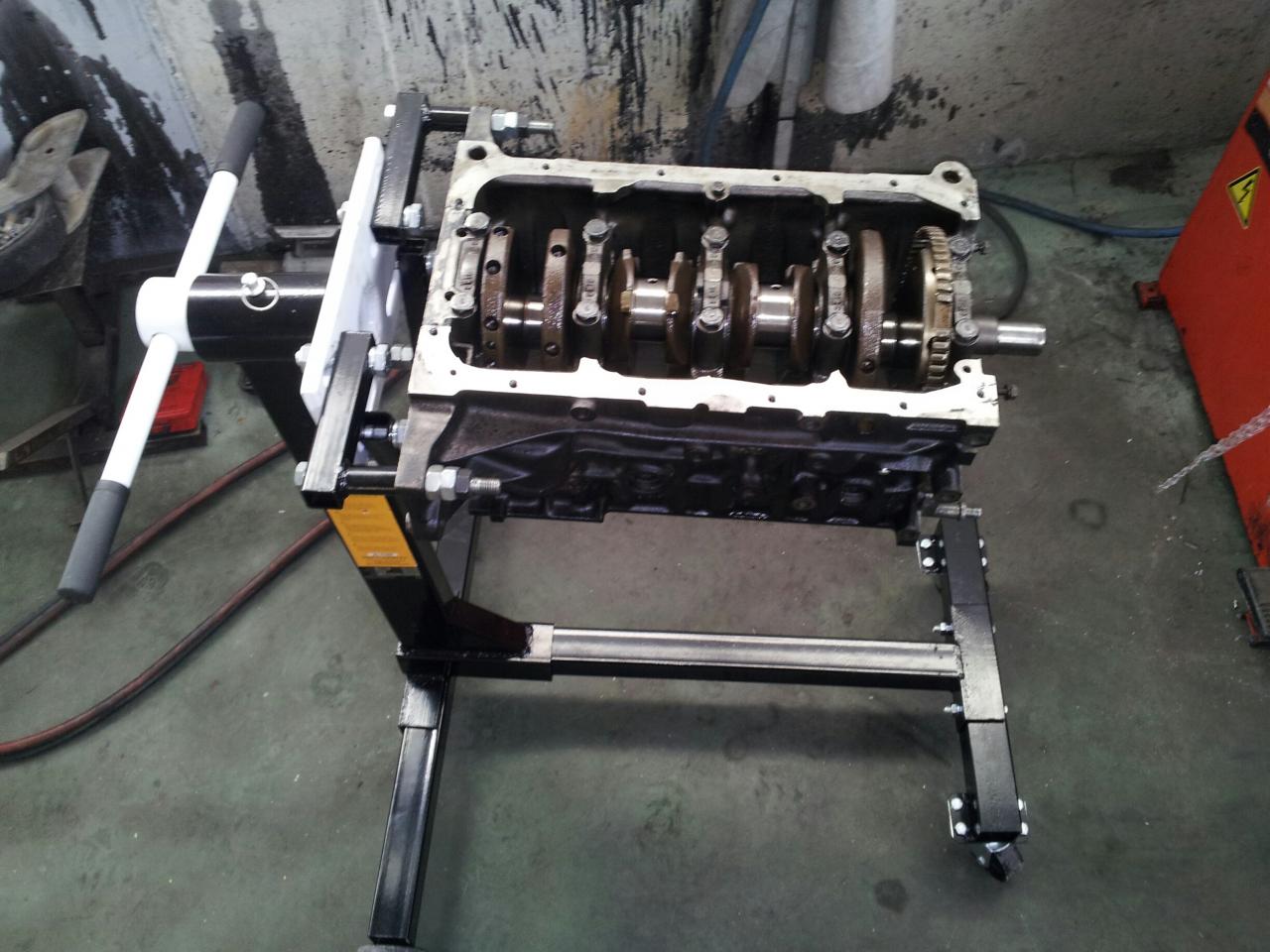

    hola!hoy me he decidido a postear el proyecto que tengo entre manos,se trata de un astra gsi c20xe 2.5 del año 92 con 141.000 Km.lo compre hace casi dos años,la idea que tengo en mente es desmontarlo por completo carroceria y motor,luego volver a montarlo poco a poco.el coche esta desmontado y el motor esta hecho de nuevo os dejo unas fotos

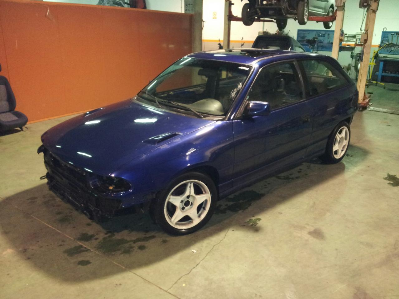

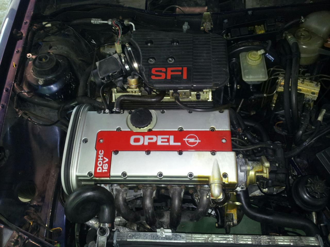

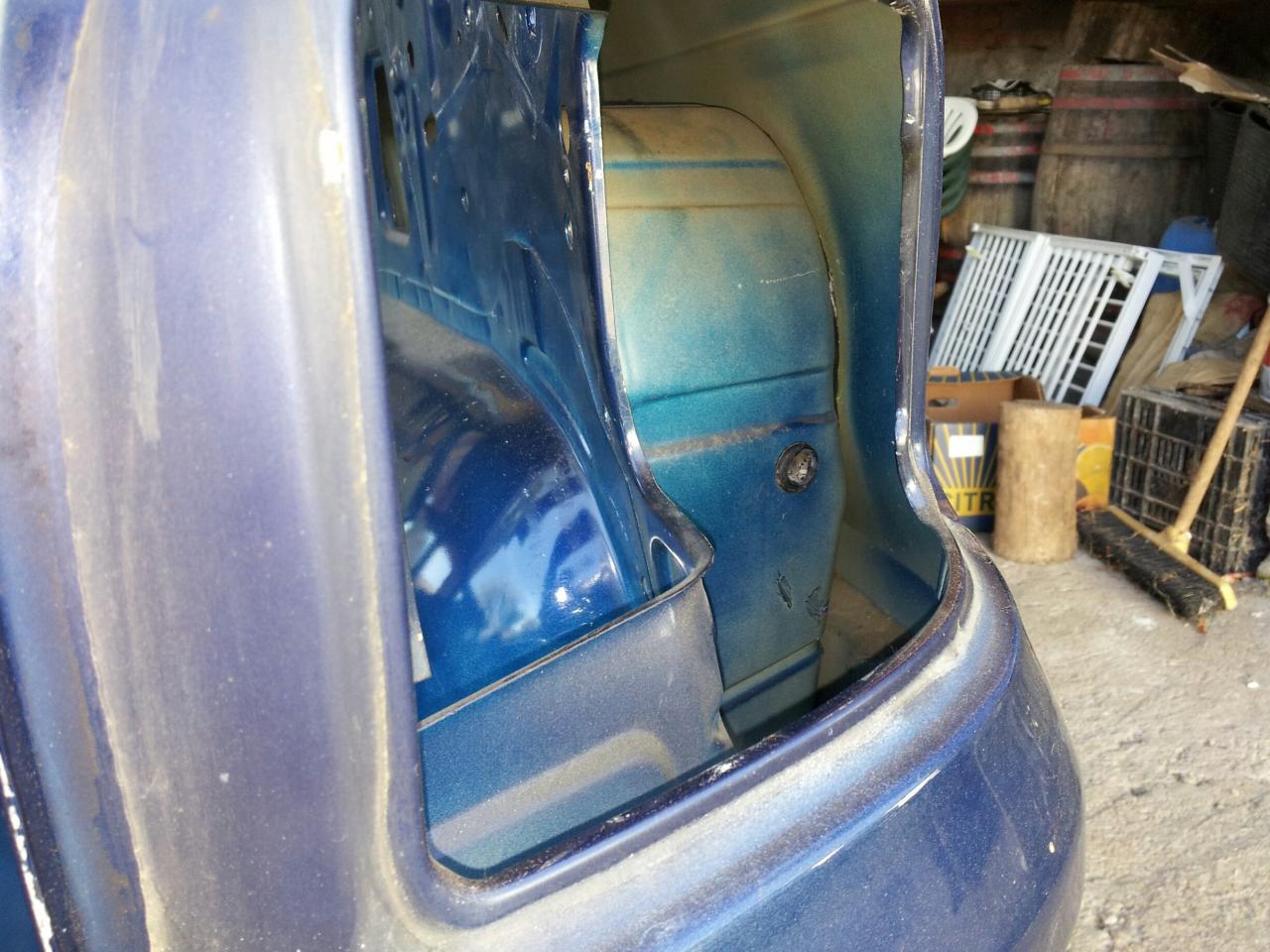

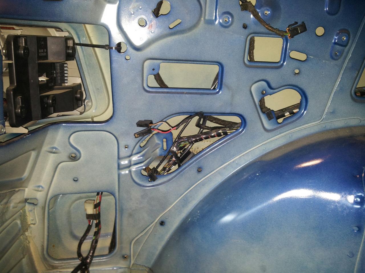

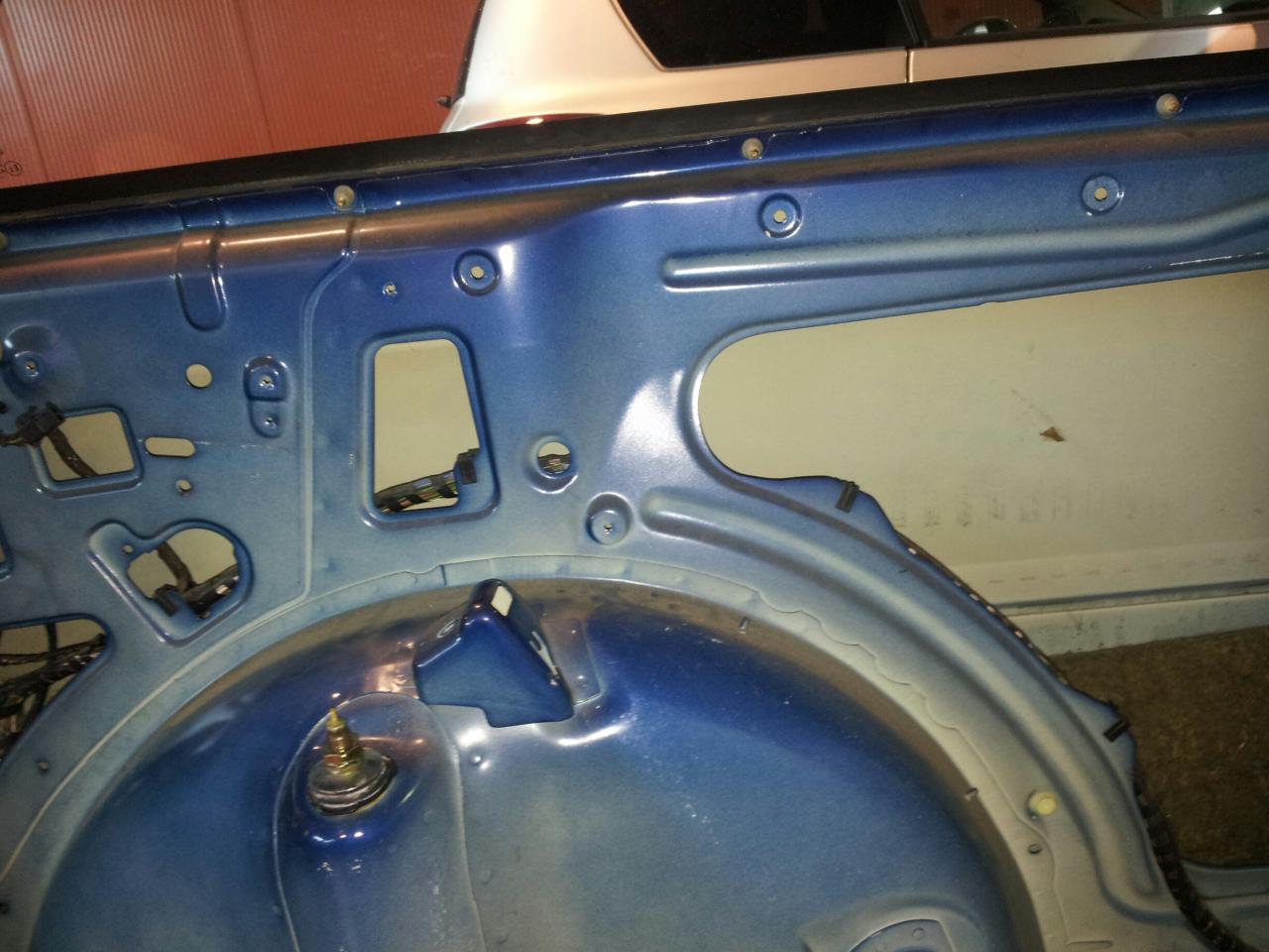

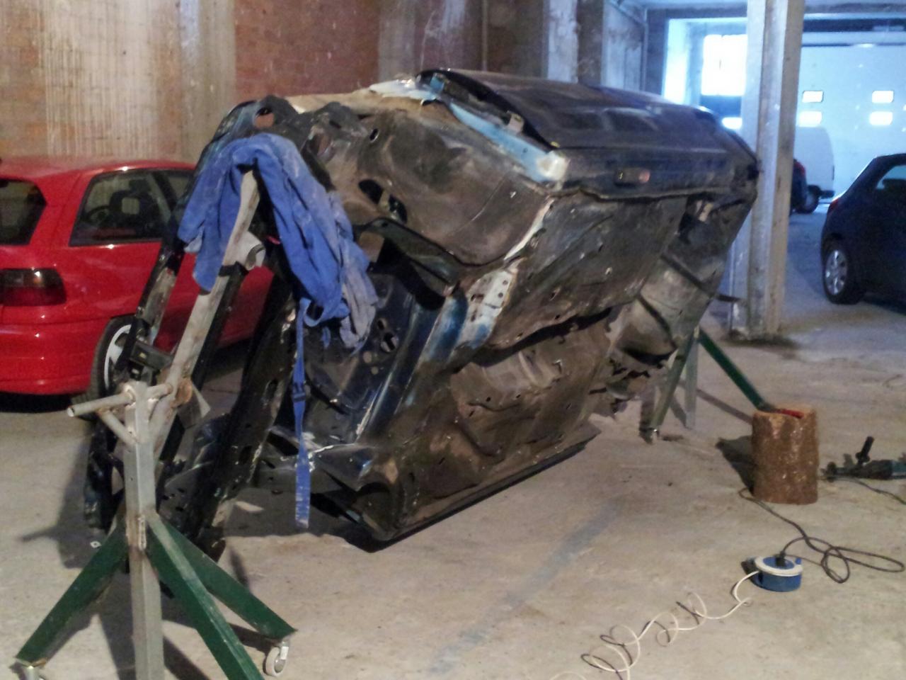

    me surgio la oportunidad de comprarlo y no me pude resistir,el coche teóricamente mezclaba aceite y agua cosa que no me preocupaba ya que tenia otro c20xe tambien 2.5 con culata coscast en perfecto estado,tema de carroceria esta en perfecto estado sin ningún óxido,la tengo completamente desmontada a la espera de llevar al chapista.

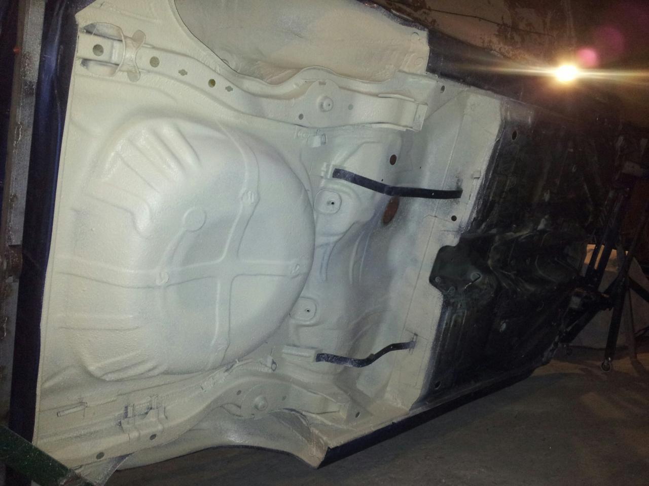

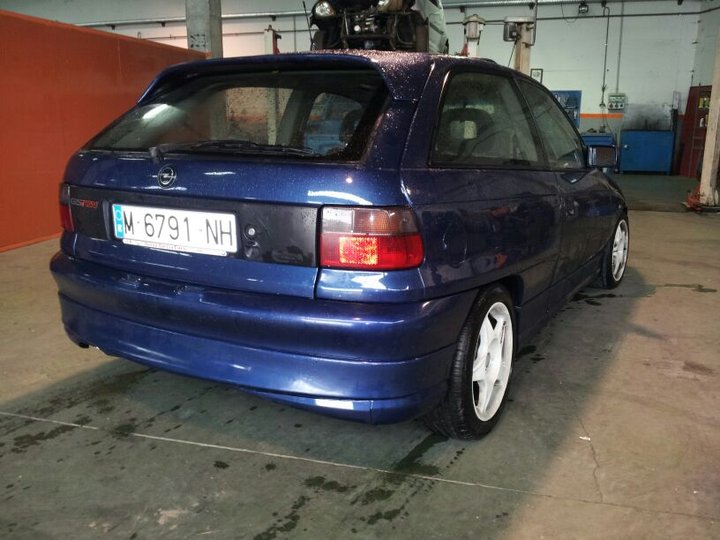

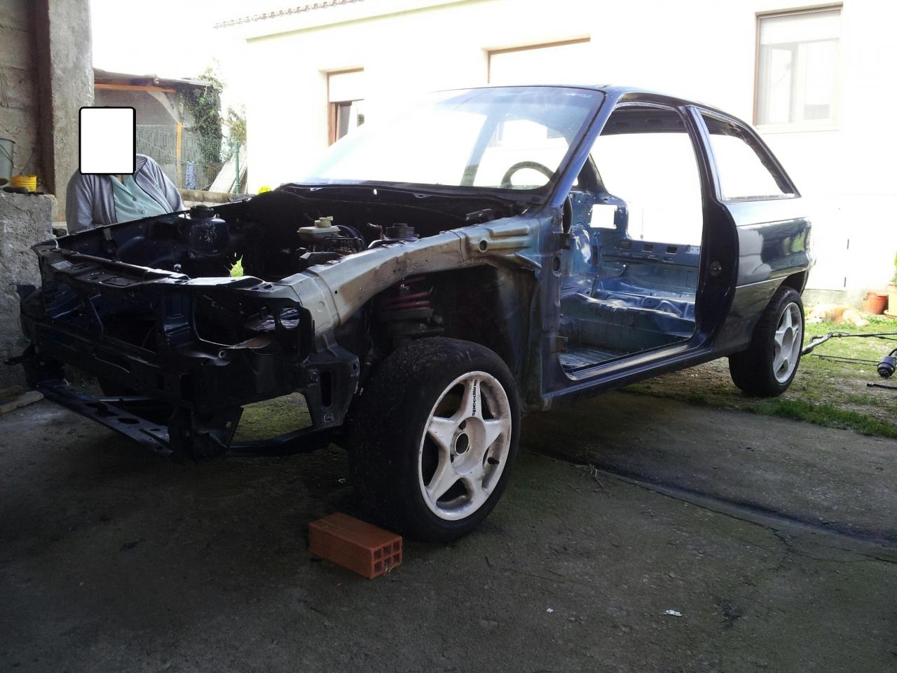

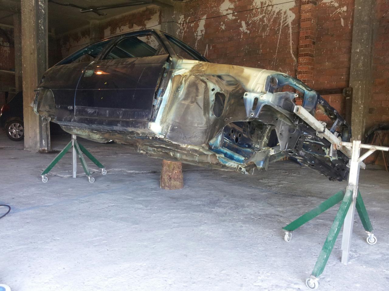

    ahora mismo se encuentra asi:Clic en la imagen para ver su versión completa.
Nombre: 20130521_205954_resized.jpg
Visitas: 943
Tamaño: 128.3 KB
ID: 45007Clic en la imagen para ver su versión completa.
Nombre: 20130525_133024_resized.jpg
Visitas: 934
Tamaño: 162.5 KB
ID: 45008Clic en la imagen para ver su versión completa.
Nombre: 20140619_203956_resized.jpg
Visitas: 830
Tamaño: 108.9 KB
ID: 45009 carrocería limpia,inferiores rascados y empecé con el antigravillado.
    27 Mar, 08
    la rioja
    381
    Vaya curro que le vas a meter al astra,¿tienes pensado hacer alguna modificación o lo vas a dejar tal cual?ánimo con esa tremenda restauración.Muy bueno el invento para inclinar la carrocería.Un saludo

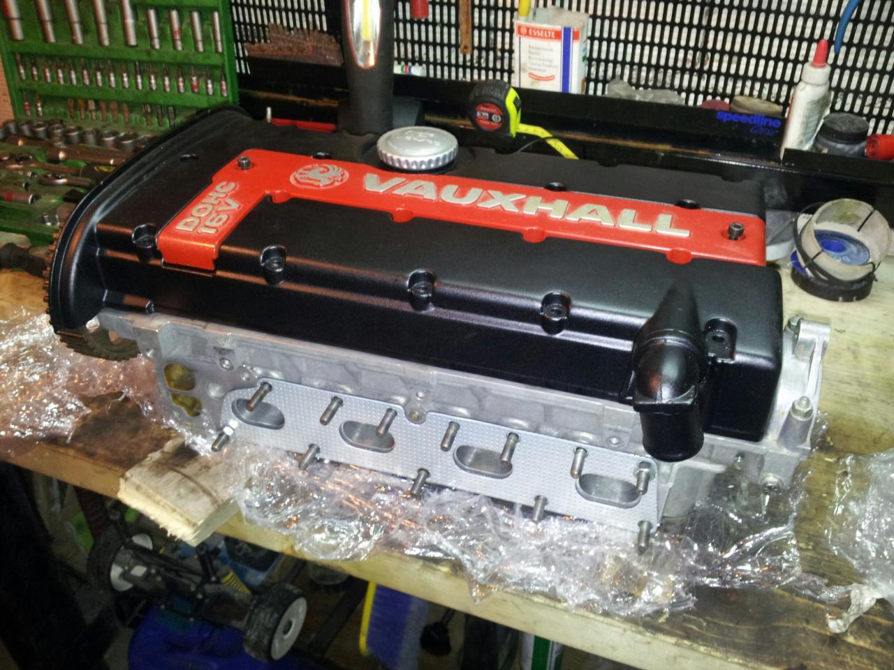

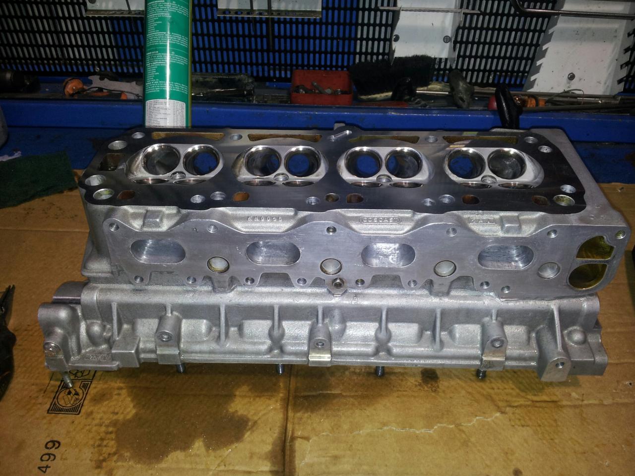

    191
    por ahora tengo pensado dejarlo medianamente original según la marcha.
    motor:
    _pistones wossner de 86.5mm.
    _culata planificada,retificado de asientos y sustitución de guias de válvula.
    _junta cárter de c18xe
    _kit de distribución
    _tornilleria de bielas arp
    _centralita con fase 2
    _mariposa de admisión retificada
    interntaré agenciarme unos árboles de levas y una admisión
    Última edición por pajarogsi; 29-06-14 a las 13:59

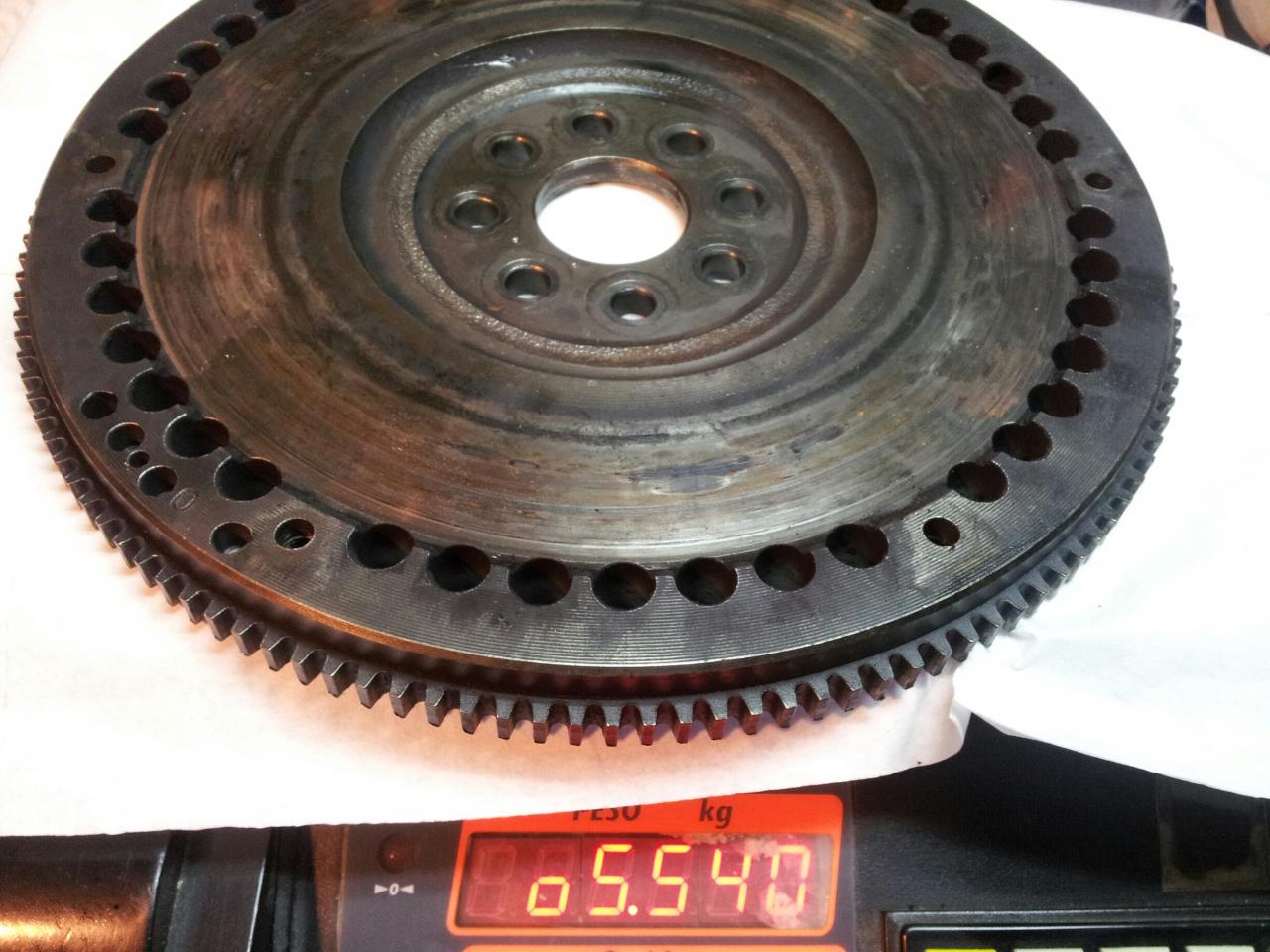

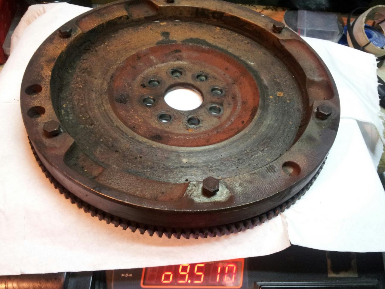

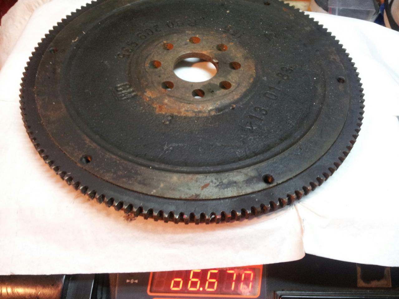

    he pesado los volantes motor y vaya diferenciaaClic en la imagen para ver su versión completa.
Nombre: 20140403_142904_resized.jpg
Visitas: 821
Tamaño: 138.1 KB
ID: 45025Clic en la imagen para ver su versión completa.
Nombre: 20140403_142814_resized.jpg
Visitas: 828
Tamaño: 111.4 KB
ID: 45026Clic en la imagen para ver su versión completa.
Nombre: 20140403_142735_resized.jpg
Visitas: 847
Tamaño: 140.3 KB
