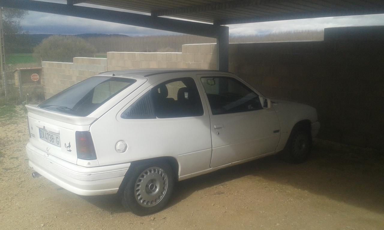

    Hola a todos mi pregunta es, me valen los injectores de un 20SEH para mi Kadett 1.8SE GT Frisco, y si es asi tengo que cambiar algo mas... o son Plug and Play, y si alguno a montado dirección asistida con cremallera asistida de Astra con bomba electroidraulica de Saxo o Clio para que no tenga que tirar la polea con su perdida de potenciaClic en la imagen para ver su versión completa.

    no los quiero cambiar, es que e encontrado un 20SEH en un desguace perdido de la mano de Dios, y quiero acaparar todas las piezas que me sirvan para un futuro.... le he quitado el aleron, el porton trasero, capo, cuadro digital (para el mio) transductor, (no tenia el sensor de aceite) tapa del carter que la mia estaba abollada, tapa de la caja de cambios,( que esta abollada) check control y creo que tambien cogere el motor y caja que a falta de caudalimetro y centralita esta completo esta entero y me da pena verlo alli.... por eso pregunto lo de los injectores.
