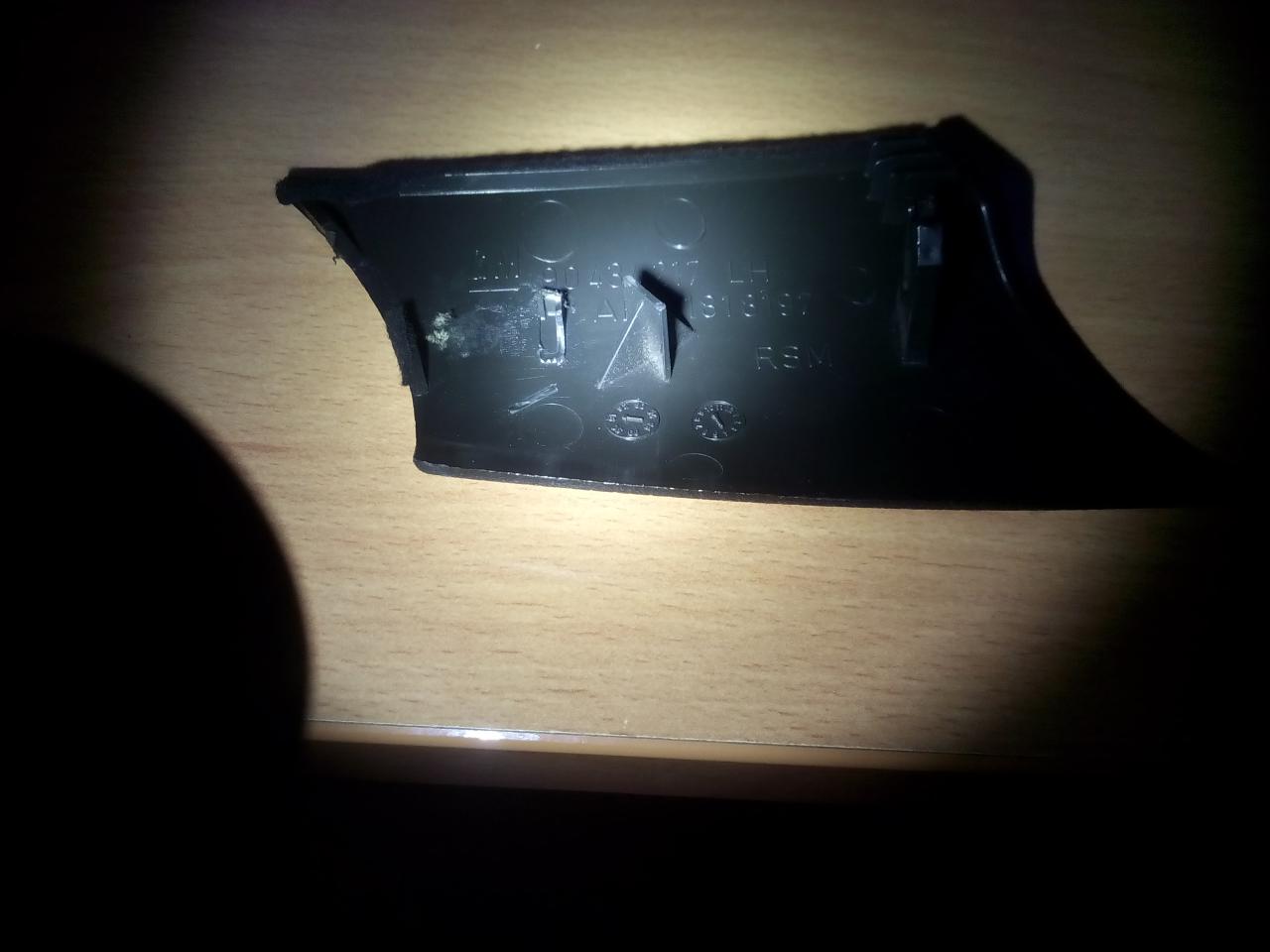

    Esa zona donde encajaría la pieza está rota, y se ha desalineado un poco.
Nombre: plastico_mal.jpg
Visitas: 413
Tamaño: 70.1 KB
    Esta es la propia pieza, se ve que hay rota una pestaña y hay también restos de pegamento, de algún momento que lo quisieron arreglar supongo.

    Con el número de pieza he encontrado algo por ebay, aunque no sé si una nueva encajaría bien...
    22 Mar, 17
    508
    Al final he pedido un par por ebay, con la pestaña que no está en la mía, ya haré que encajen con cuidado.
    El número de referencia de la pieza es:
    GM 90434217 (LH) (Izquierda)
    GM 90434218 (RH) (Derecha)
    Por si a alguien le puede ser útil.
