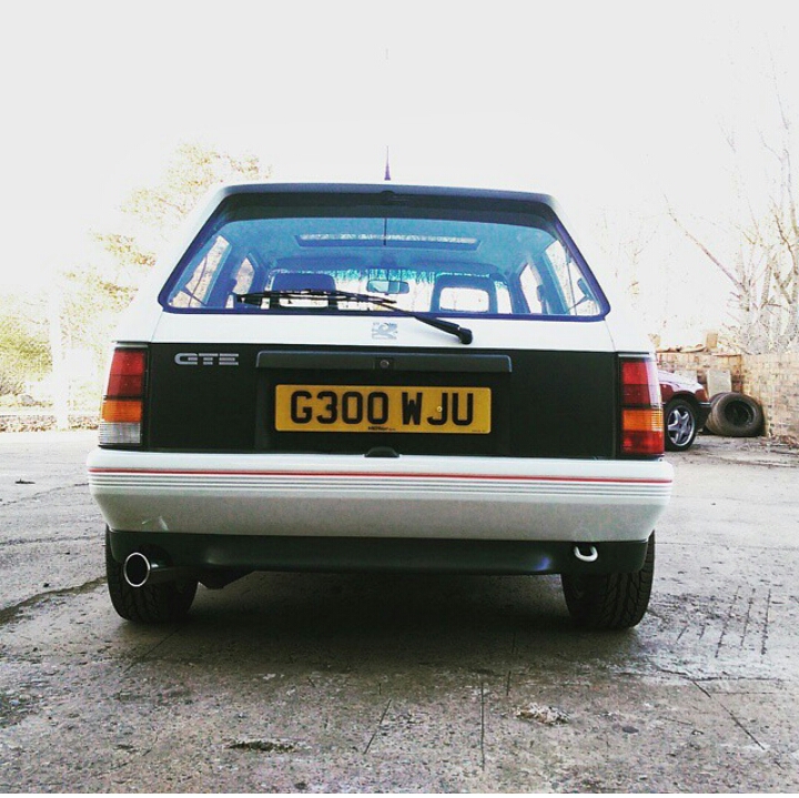

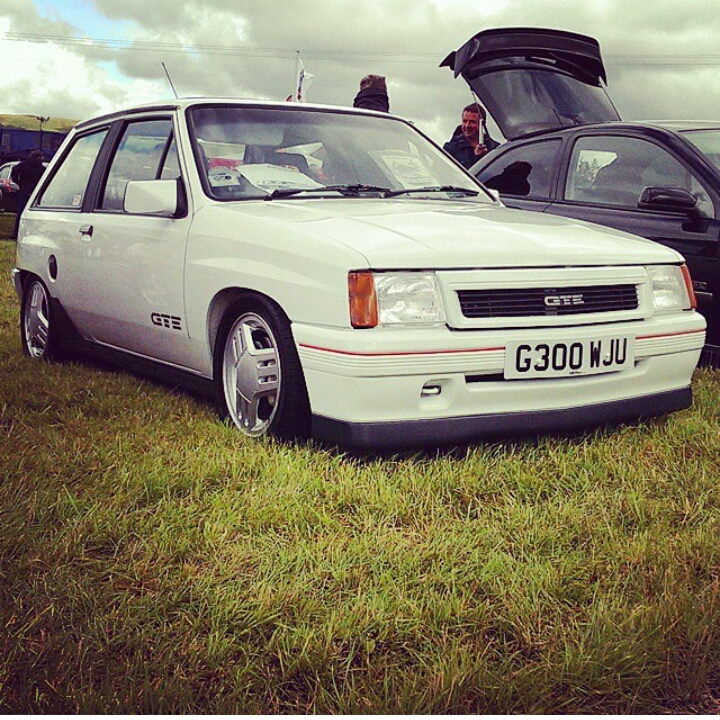

    4.- a la hora de pintarlo, recomendáis que le ponga el vinilo en las puertas y el porton trasero o le digo al pintor que me lo pinte esa parte en negro mate? Tengo localizadas en una tienda española las pegatinas del coche mas las mates de de las puertas y porton, por unos 50 y pico euros todo mas portes, no se que opinareis del precio. No encuentro por ningun lado la tira roja de los parachoques, alguna idea de donde localizarla?
    Respecto a como dejarlo, este seria mi modelo, pertenece a un ingles que tiene el nick en instagram de andrewgte8v, lógicamente el lo tiene con las pegatinas de vauxhall y es GTE la idea seria igual pero con el simbolo de Opel en el porton y GSI en puertas y porton, dejarlo de aspecto como el de serie pero sin poner el logo en el capot del motor, os gusta?

    Si puedes acceder a los vinilos yo los usaría, para pintarlo tiempo tienes si no te gustan. La tira roja supongo q cualquier tira de vinilo Rioja te servirá porque no tendrán nada especial. Sería cuestión de buscarlo de la anchura necesaria

    El ejemplo no deja de ser un corsa gsi normal, no tiene nada raro. Poner vinilo o pintar a tu elección, en la practica no se nota la diferencia, y la linea roja lo que te dicen, comprarla del ancho adecuado y listo, es facil de conseguir

    4.- al final creo que me voy a decantar por pintarlo donde vienen los vinilos en las puertas y porton trasero, va tener mejor envejecimiento la pintura que los vinilos.
