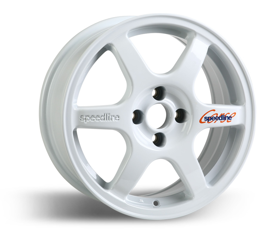

    Si le pongo Bilstein tendre que ir preparando por lo menos 300e no?, respecto al tema de las llantas estoy super contento con ellas son unas Speedline type 2108 Clic en la imagen para ver su versión completa.
Nombre: cat2108_lge.jpg
Visitas: 216
Tamaño: 90.7 KB
    me gustaria conservar las llantas y que no tenga contacto con el paso de rueda, lo mejor es modificar el paso de rueda pero como se hace eso?

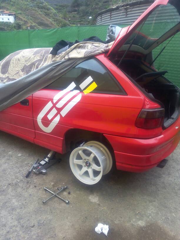

    Jajajajjajajaj joder le kedan nikeladas bartz
    Desde mi punto de vista le falta bajarle un poco mas la suspencion.....y algo mas en curva se nota la suspencion bajada
    Mira algo que tengo por aqui
