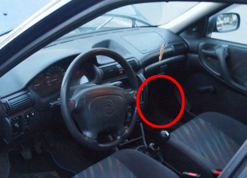

    1.- La centralita del cierre centralizado en un Astra F del año 96' (aunque es común en el resto de años) es encuentra a la altura de los pies del copiloto, en lo que sería el marco de la puerta, es decir: (la foto es sacada de internet porque no tengo a mano ahora para hacerle una, para orientarnos vale)

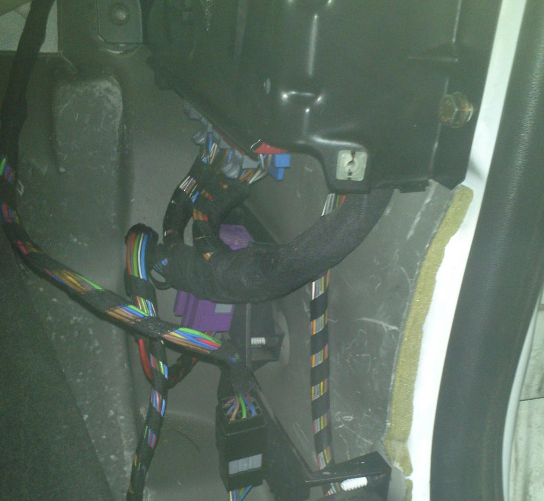

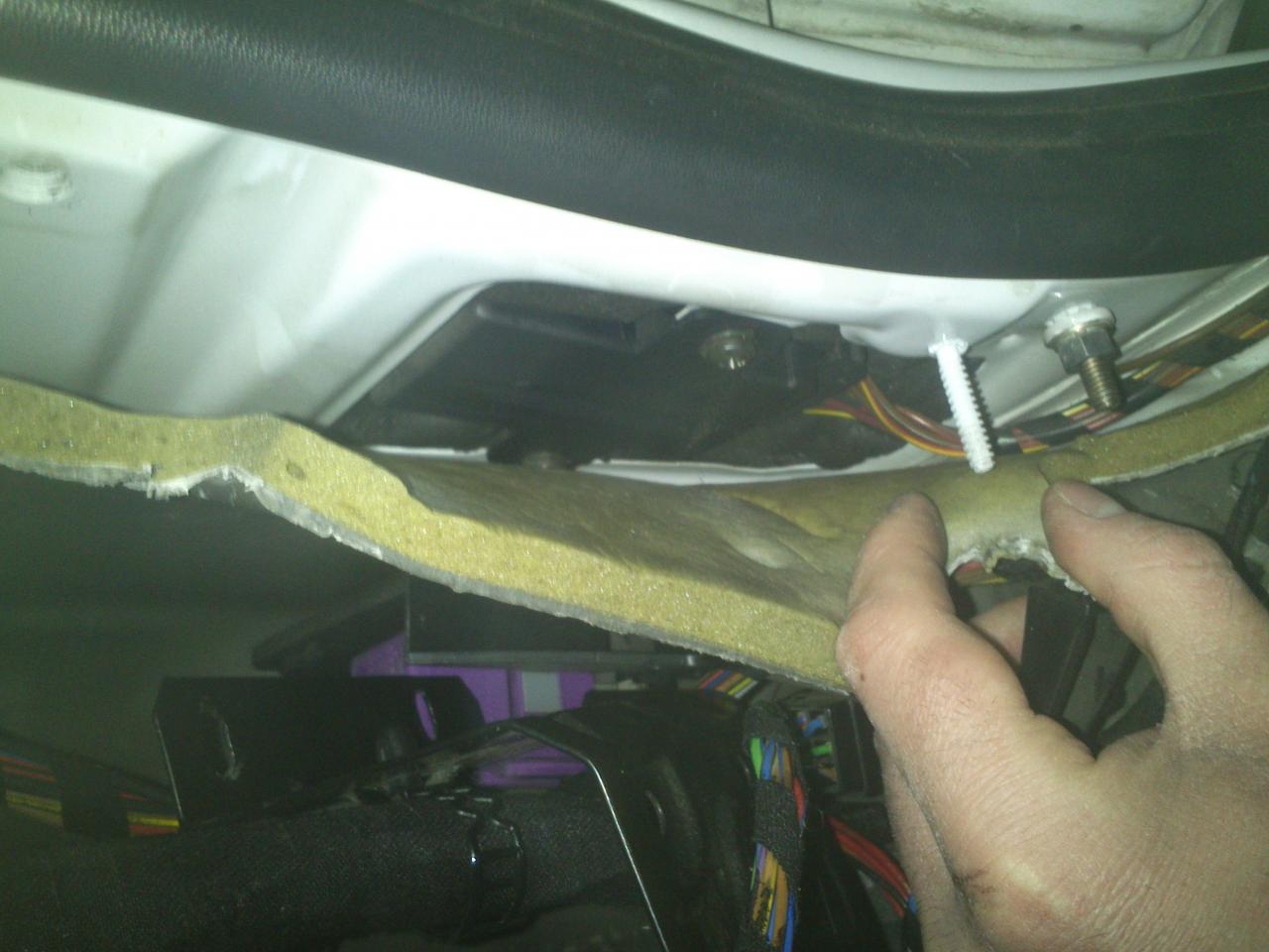

    Pues bien, seguramente había desayunado poco pero me costó un ratito darme cuenta de que la centralita del cierre centralizado está detrás de esa manta gris!. Estoy seguro de que a alguno voy a quitarle más de un dolor de cabeza.
Nombre: DSC_1071.jpg
Visitas: 14548
Tamaño: 102.1 KB
    Nota: la manta gris es muy quebradiza, a nada que se tire se rompe. No hace falta quitarla, el objetivo de saber donde estaba la centralita es identificar el ramal de cables que sale de ella para la posterior instalación de la alarma. No obstante si quereis retirarla, se quita el soporte negro que son dos tuercas de plástico y la grande gris que está metida en un tornillo blanco (en mi caso, al ser el coche blanco) que sale a rosca con la mano muy fácil.

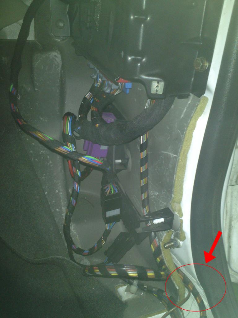

    5.- Una vez localizado el ramal de cables
Nombre: DSC_1072.jpg
Visitas: 5812
Tamaño: 69.7 KB
    Procedemos a la identificación del los mismos:

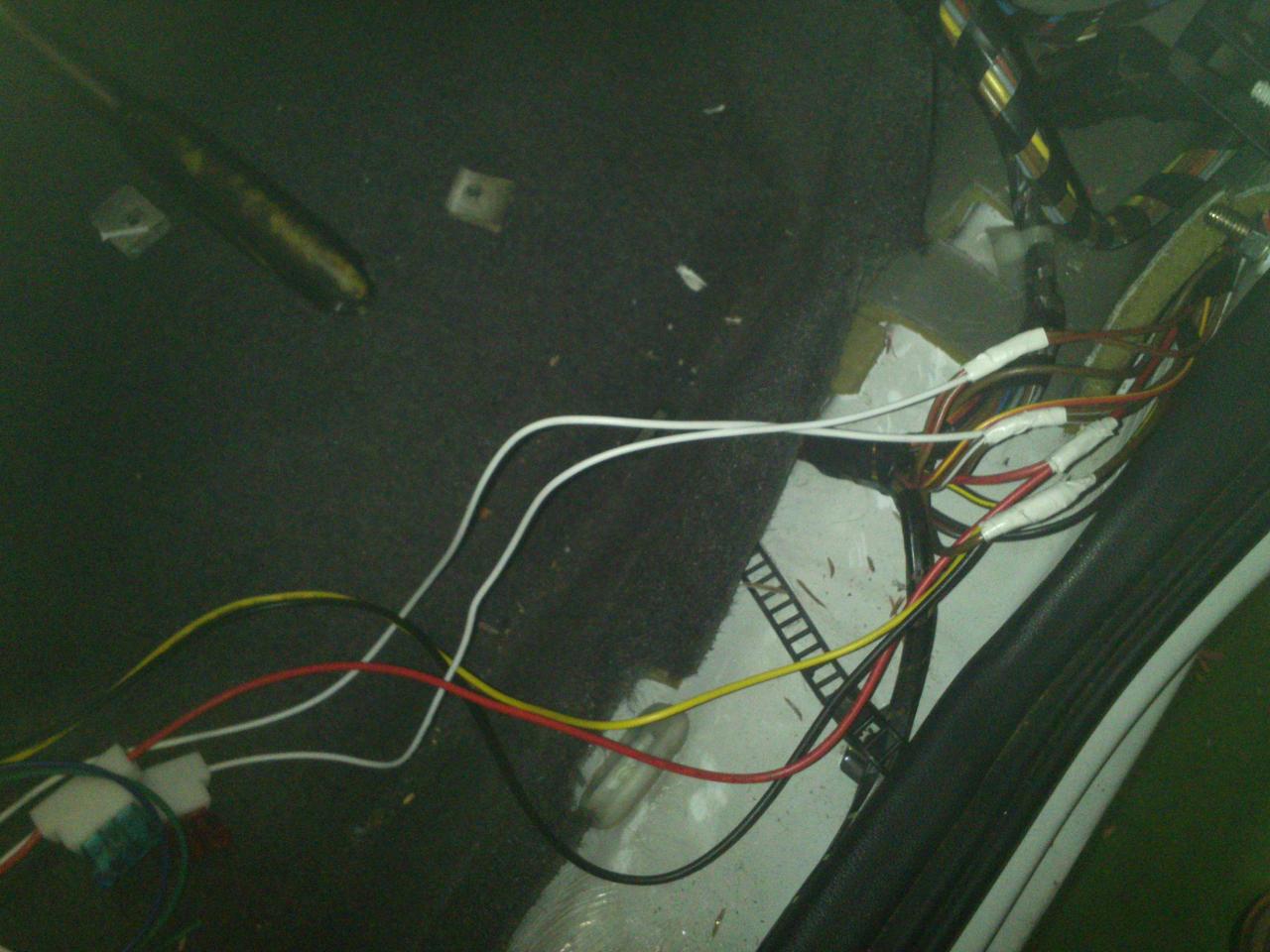

    6.- Realizando las conexiones pertinentes, nos queda de la siguiente manera:
Nombre: DSC_1073.jpg
Visitas: 7014
Tamaño: 132.1 KB
    7.- Conectamos la centralita y probamos. Efectivamente funciona, recordemos que en mi caso solo me interesaba conectar el cierre por mando; tiene más opciones y accesorios que se estudiará si merece la pena o no instalarlo, me estoy refiriendo a la apertura del maletero, la propia alarma, la iluminación de intermitentes, sensor de choque, sirena, etc.

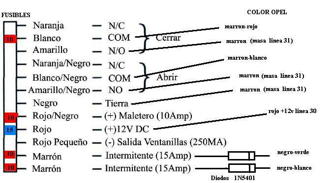

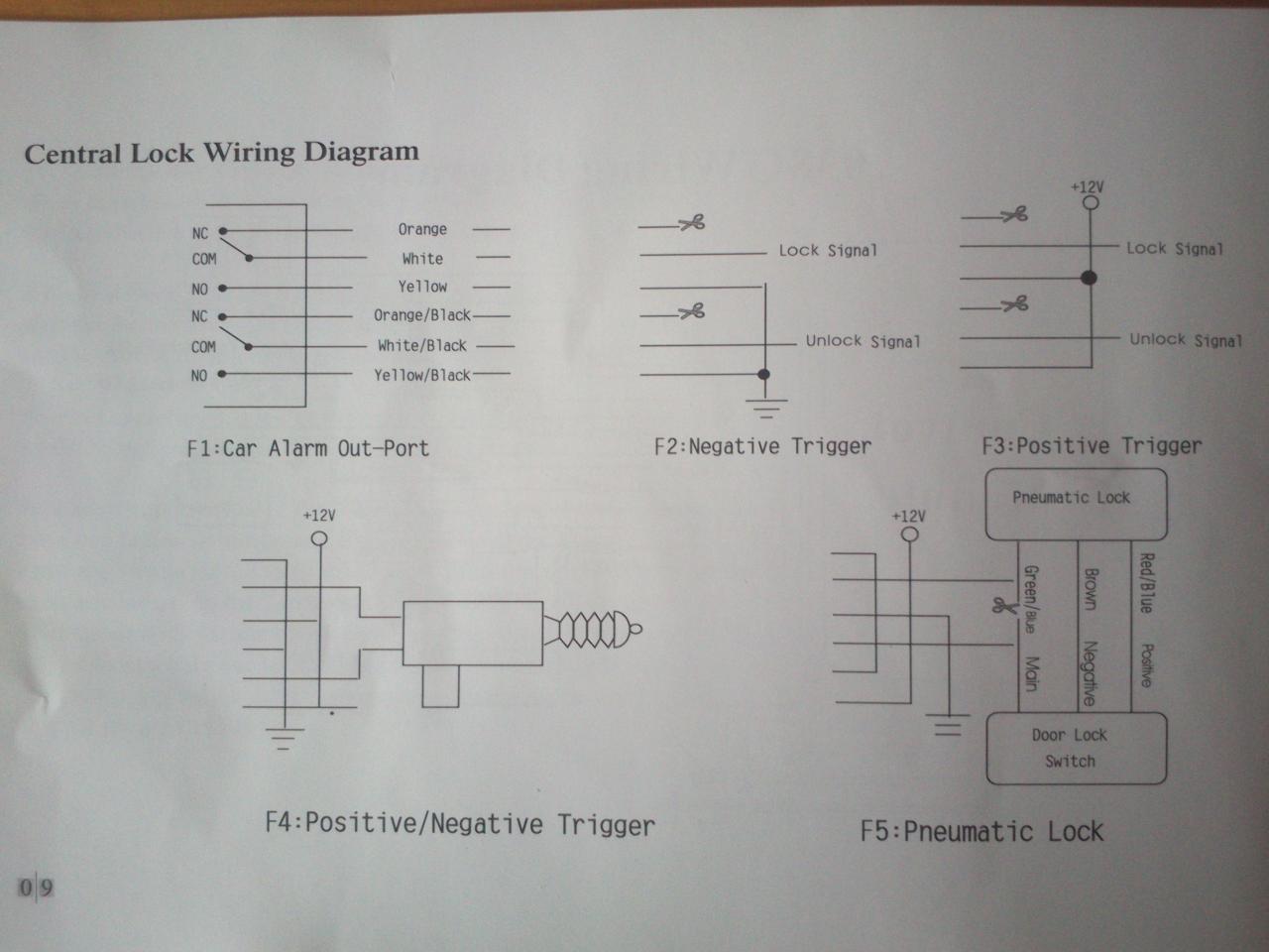

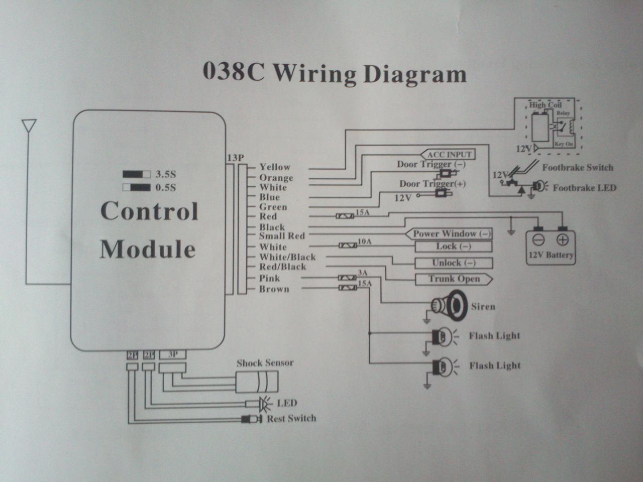

    Yo en su dia para instalar la spy lc038c use este esquema(solo para cierre), espero te ayude algo :thumbup:
    Enviado desde mi HTC Desire usando Tapatalk 2
Nombre: uploadfromtaptalk1388583336130.jpg
Visitas: 2768
Tamaño: 58.6 KB
    la funcion de los intermitentes es bastante util y facil de conectar, los cables los puedes encontar en el boton de los 4 intermitentes, o en caso de astra f el los conectores que van en el lateral al lado de los pedales
