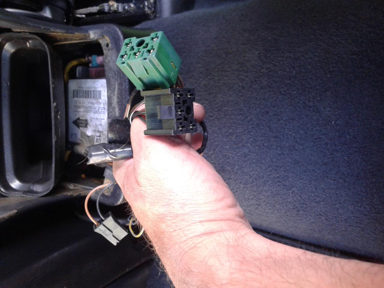

    Hola buenas : hoy cambiando los plasticos de la salida de aire de la zona trasera de mi Omega me he dado cuenta que le llega una preinstalación con los conectores incluidos. Alguien me puede decir para que es la preinstalación?
    Dejo fotos de los conectores Clic en la imagen para ver su versión completa.

    Para los botones de los asientos calefactados traseros. Yo los llevo instalados

    Si desmontas la banqueta trasera tendrás un conector q es lo q iría al ramal de las mantas. Solo tendrías q buscar este ramal q va con un par de reales y ya conectar directo a las mantas.
    Cuestión de destapizar el asiento y conectar. Si bajo el asiento encuentras dos conectores uno será para la suspensión neumático, q no recuerdo si había omega b pre con esa opcion
