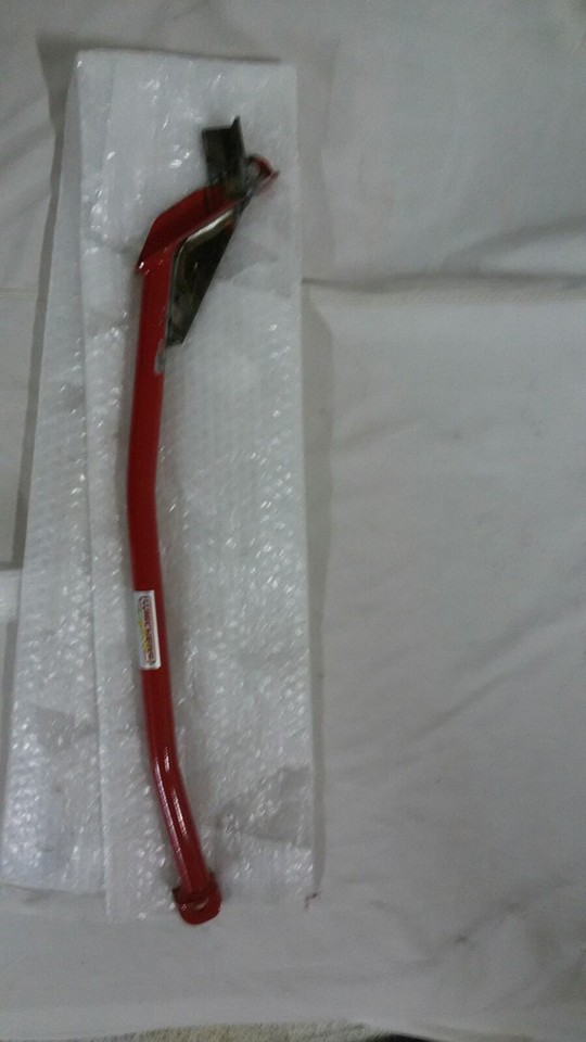

    Bueno, me doy cuenta que el aleman es muy dificil y mi traductor no me ayuda nada.........hay alguna pagina local donde pueda pedir dicha pieza?
    Gracias!

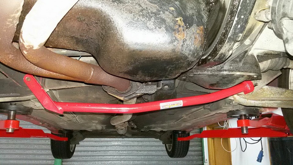

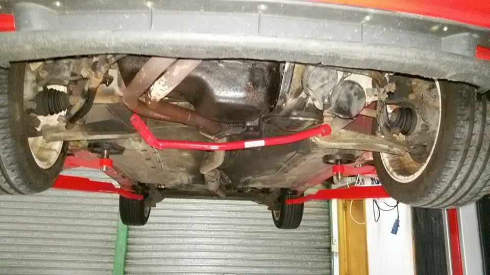

    Yo compre una a un forero, y tuve que retocar para que no fuese demasiado pegada al suelo. voy a ver si puedo subir una foto.pues desde el móvil no puedo. pero bueno,el mio no es gsi, y daba juego para subirla unos 15 milímetros.

    Esperando foto, porque no me aclaro con las fotos que ponen con lo que dice ser..........gracias por los enlaces!

    pasame tu móvil por privado y te paso fotos, así las subes tu al foro que yo no puedo desde el móvil.

    Las fotos del compañero.
    Gracias!
    Espero que os sirvan.por el momento esta ahí puesta.

    A mi no me convence el precio y su función......si lo que representa que hace, es evitar torsionalidades entre los dos soportes de brazo de suspensión, la verdad, lo veo débil, insuficiente y sobretodo caro. Yo si tuviera que hacer un soporte que juntara ambos soportes de brazo basculante lo haría que se cogiera a los dos lados de cada oreja del brazo,que hiciera tope por la parte interior del soporte y lo haría de manera que el escape pasara por el medio, pero hiciera fuerza por debajo y por encima.............vamos, si a lo que vamos es reforzar.........pero la sujección no me convence, la forma y por tanto, el en teoria refuerzo, tampoco, y menos por lo que vale..........
    En fin, este lo descarto, tampoco es lo que lo vamos a hacer esforzar con el motor 1.4NV, pero me ha dado ideas y creo que aprovechando el cubrecarter, se puede hacer algo bastante mas interesante y que si haga la función de reforzar la parte inferior del chasis.
    Gracias por las fotos.
    Sam
    Franxu le hizo un cubre cárter bastante robusto, y dice que lo ha notado bastante. igual es buena idea esa que tienes. esperamos fotos cuando lo hagas.

    Si pones una chapa decente uniendo la cuna, montas un buen refuerzo que ríete de poner una barra.
