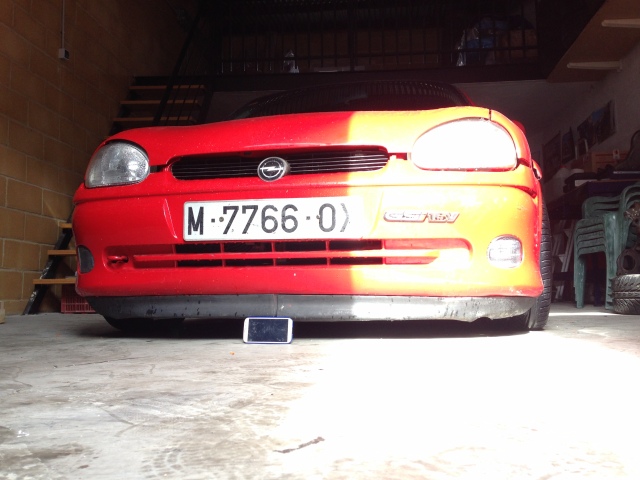

    Buenas a todos! pues aqui vuelvo a las andadas con una nueva pelotilla! Un Corsa B GSI 16v el objetivo es convertirlo en un buen coche de circuito y aqui vengo a poneros los avances y a pedir opiniones!
    Os cuento un poco como va la cosa.
    Me gustaría mantener la mecánica 1.6 la verdad que en un principio no me gustaba pero poco a poco me va convenciendo, funciona muy bien aunque las posibilidades de potenciarlo mucho son pocas, hay poca variedad.

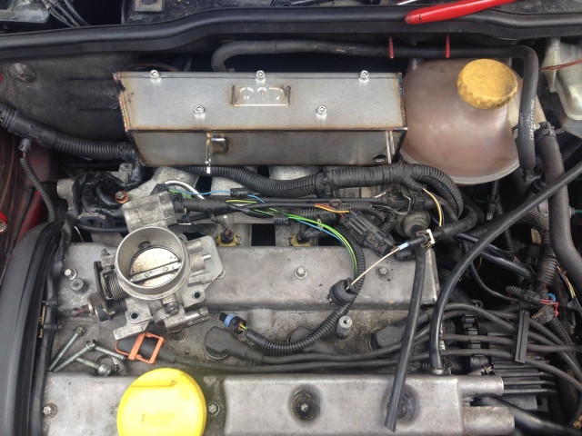

    De momento le puse una modificación de la admisión que quita bastante recorrido, no he apreciado ninguna mejoría pero por la naturaleza de la admisión de serie tiene que ir mejor.

    Le puse unos colectores 4-1 y un supresor de catalizador, que a raiz de poner esto el coche tiene algunos vacíos a 2000rpm y a 4800rpm se queda sin fuerza.¿Deberia reprogramar a medida?
