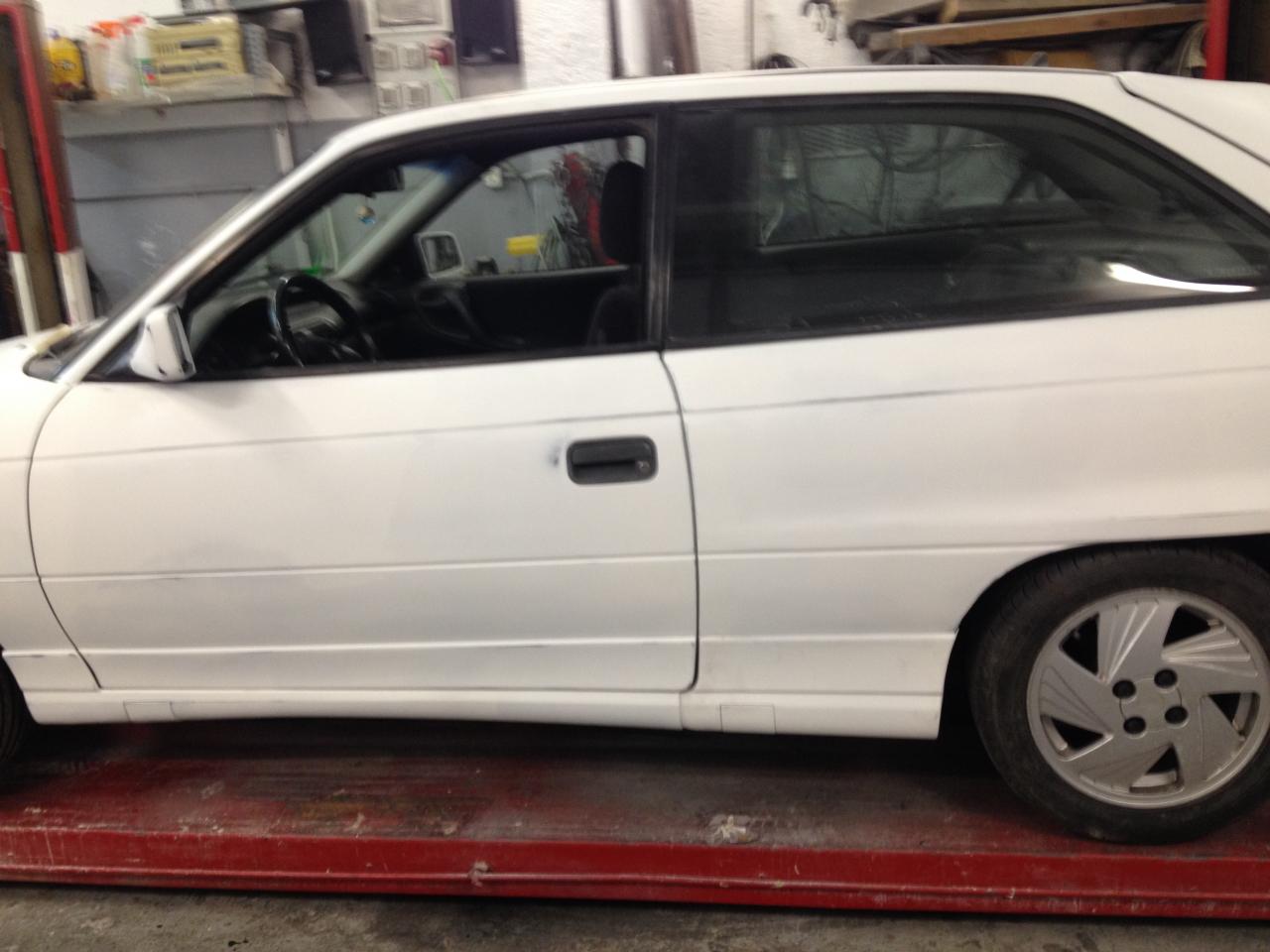

    Os enseño fotos de como va la recuperación, cuando este finalizado os pondré también del interior (ahora esta muy guarro ).
Nombre: IMG_1552 (1).jpg
Visitas: 336
Tamaño: 102.4 KB
ID: 51954Clic en la imagen para ver su versión completa.
Nombre: IMG_1554 (1).jpg
Visitas: 368
Tamaño: 105.0 KB
ID: 51955Clic en la imagen para ver su versión completa.
Nombre: IMG_1558 (1).jpg
Visitas: 328
Tamaño: 100.8 KB
    Los Oxidos que tenia esta solucionados, todos superficiales, a excepción de los de la puertas , los cuales han saneado y rellenado de fibra.

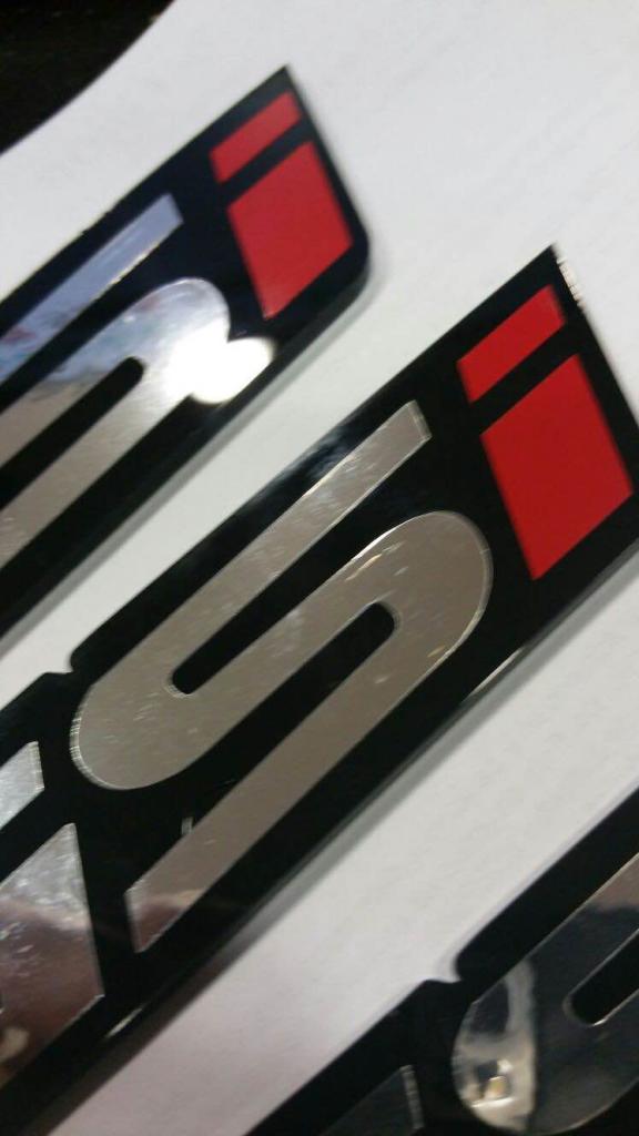

    Lo que ahora e faltan son los anagramas delantero y trasero GSI, los de segundamano suelen estar en mal estado y en la Opel dicen que ya no hay, por lo que decidí encargarlos en gota de resina y la verdad es que han quedado de PM.

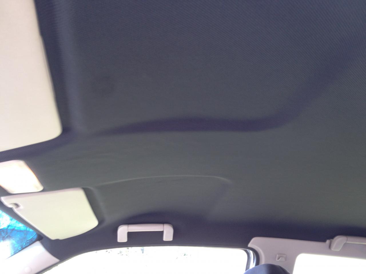

    En la cabina se ve perfecto tío. A ver cuando este montado unas fotos buenas

    Los logos tengo que ir a recogerlos a mediados de febrero, ya pondré fotos de como quedan colocados en el Astra, de momento tengo la fotos que me ha pasado el que me los ha hecho.

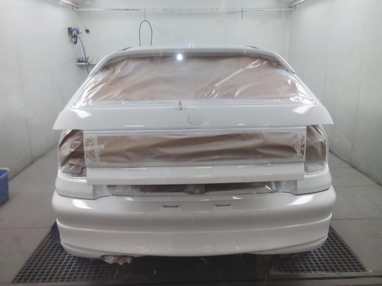

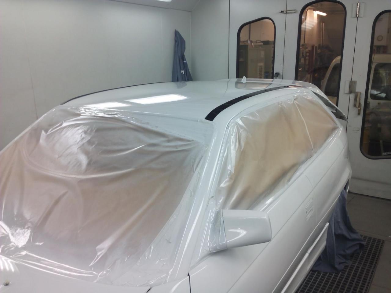

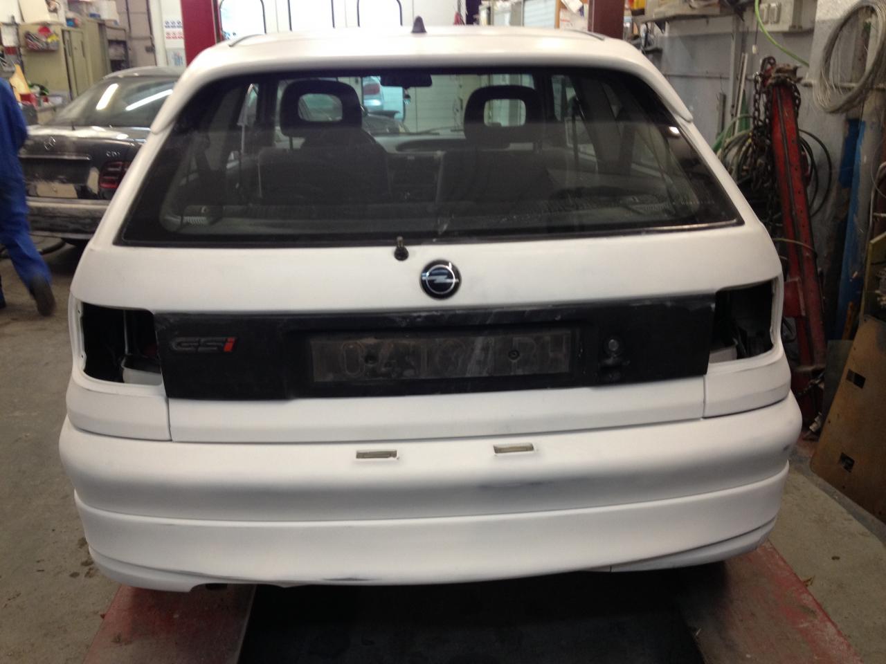

    La solución de la fibra a mi personalmente no me convence, y que no hayan desarmado casi nada para pintar, menos aun, a ver que tal resultado final...lo has hecho tu o lo has subcontratado? Los anagramas si que tienen buena pinta
    Yo lo de empapelar hasta el anagrama de opel...no lo veo.
    Si te han cobrado poco, entiendo que no quieran desmontar nada... pero es que ya no solo es para pintar, sino que para lijar antes de pintar, si no desmontas nada, es muy dificil llegar con la lija a las partes frontera (por ejemplo con el anagrama, o con la parte negra de plastico trasera) y despues ahi la pintura no agarra y es donde un día limpiando con la pistola a presion, empieza a despegarse...
    Muchas veces el coste de pintar un coche es más de desarmar, que de pintar.
    Yo la foto con los focos e intermitentes empapelados, y lo de pintar el coche con los parachoques puestos.... me da dolor de corazón. Pero lo dicho, si te han cobrado 400 euros... qué le vas a pedir, ahora si te han cobrado 2.000, te estan estafando ya que no es un trabajo bien hecho, porque la preparacion ha dejado mucho que desear seguro.
    19 Oct, 15
    13
    Tienes razón Txema, el coche en un primer momento lo desarmo para pintarlo en blanco nacarado, pero el color final no era el deseado y tuvo que volver a pintarlo esta vez en blanco opel y esta segunda vez no lo desmonto.
    Estoy a 100% deacuerdo con lo que dice txema,lo unico el labio de abajo,lo dejaria como originalmente venia,negro,y mirate para conseguirte las dos partes que te faltan del labio

    gracias por las fotos de los logos, aun asi primero intentar conseguir nuevos y originales. Ya habra tiempo de mirar estas replicas
    y lo que dice aitor el labio en blanco... no me gusta nada, y mejor completo

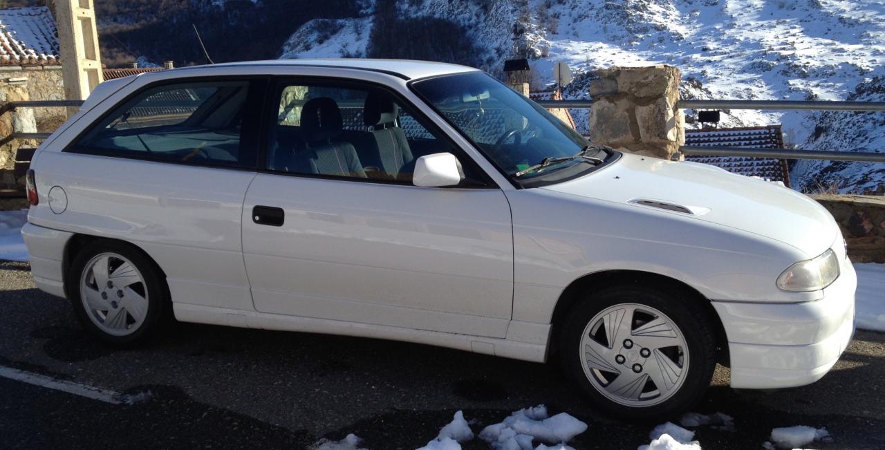

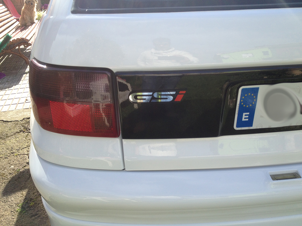

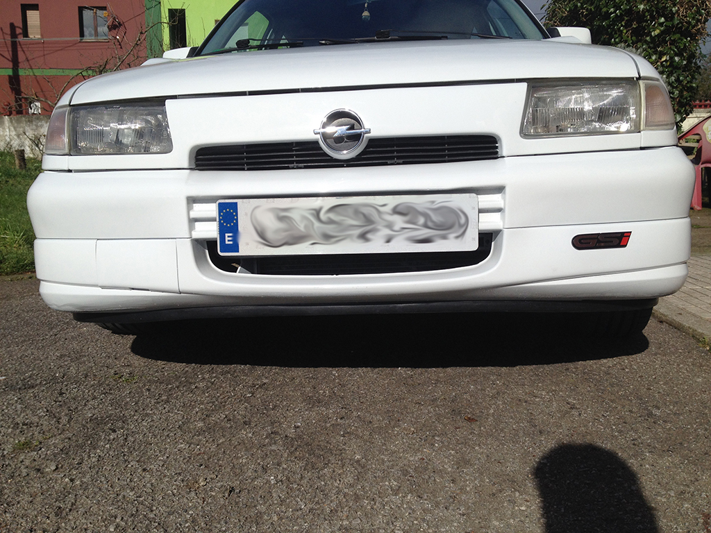

    A falta de solucionar el problema del ordenador de abordo y conseguir un escape, así es como ha quedado el rejuvenecimiento del Gsi:
    Fotos del motor no he sacado ya que es el original sin ninguna modificación.
Nombre: IMG_1820.jpg
Visitas: 311
Tamaño: 109.7 KB
Nombre: IMG_1817.jpg
Visitas: 281
Tamaño: 62.7 KB
Nombre: IMG_1814.jpg
Visitas: 278
Tamaño: 638.4 KB
Nombre: IMG_1762.jpg
Visitas: 307
Tamaño: 539.8 KB

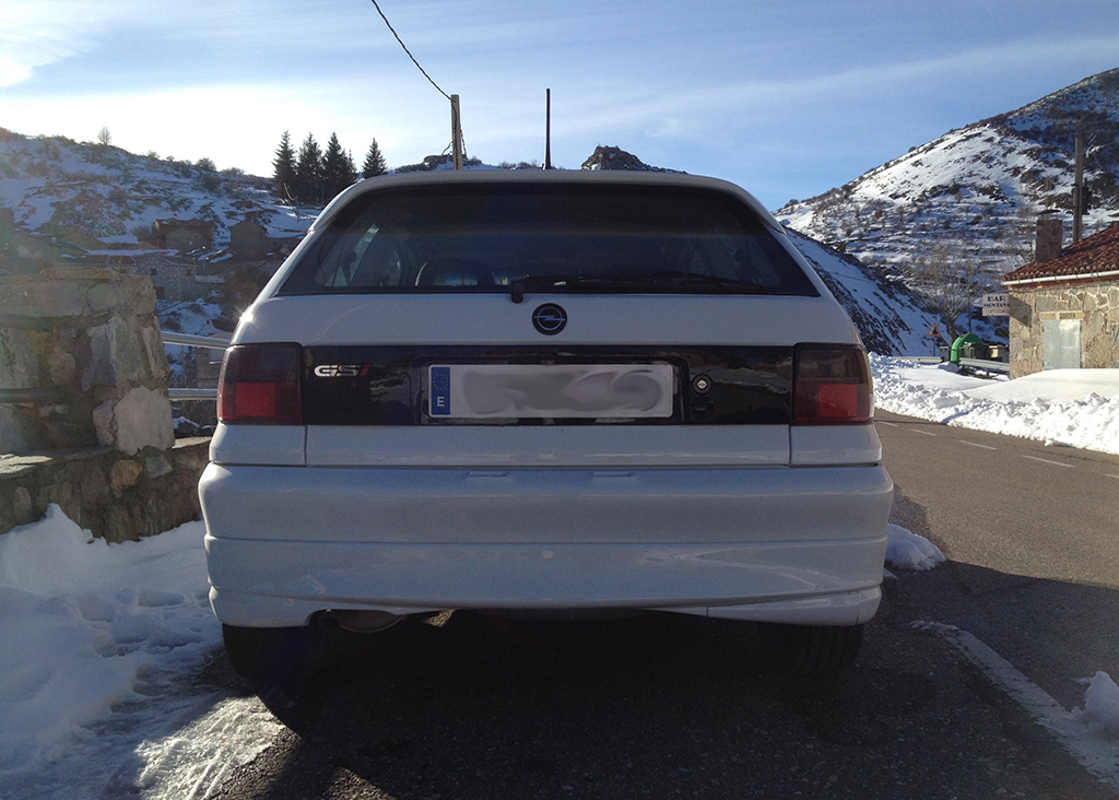

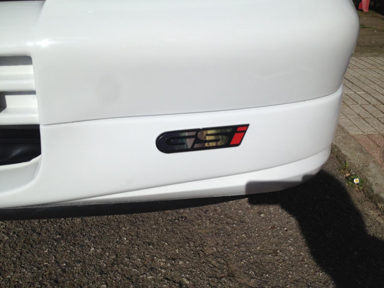

    Los logos la verdad es que han quedado de lujo:
Nombre: IMG_1813.jpg
Visitas: 313
Tamaño: 118.7 KB
Nombre: IMG_1815.jpg
Visitas: 291
Tamaño: 519.9 KB
Nombre: IMG_1764.jpg
Visitas: 287
Tamaño: 116.5 KB
Nombre: IMG_1765.jpg
Visitas: 319
Tamaño: 500.1 KB
