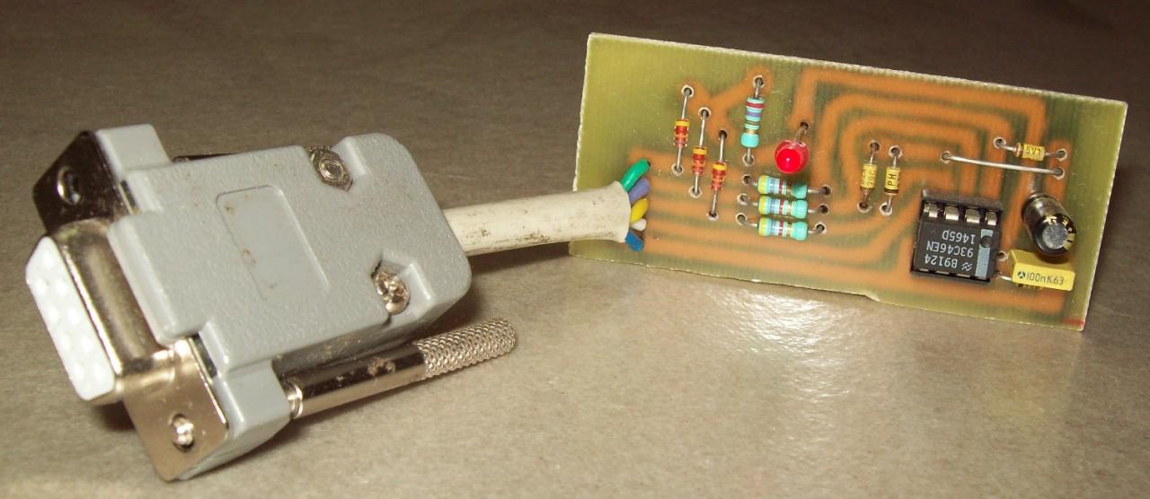

    Lo del código es como todo yo se lo saque creo que a una CDR500, con este aparatito que me hice:

    Y con una calculadora de internet. Otra opción puede ser si no se encuentra una calculadora adecuada que nos facilitase el código, es copiar la memoria eprom de otra radio o cargador igual, de código conocido y reescribir la memoria de la radio o cargador de la cual desconocemos el código. De este modo cambiamos el código de la radio, aunque también se cambiarían otros valores que estuviesen en la memoria.
    Supongo que llegado el caso es cuestión de jugar o incluso quien sabe si visualizando el contenido de la memoria si se pudiese ver el código, sin necesidad de una calculadora, mirando el contenido de la memoria creo que se veían algunos datos no codificados, pero no recuerdo bien los detalles. Porque también lei la memoria del ordenador de abordo del Astra por experimentar y ya no diferencio que conclusiones saque de una u otra cosa.
