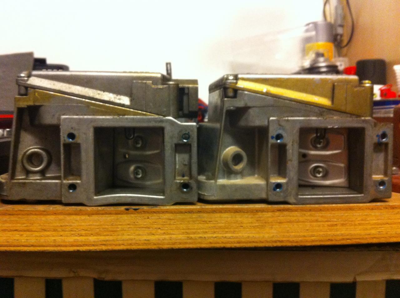

    en uno de los muchos cambiapiezas, di con que el caudalimetro está deformado en la entrada, justo antes de la compuerta.
    ¿como es posible ? igualmente es justo antes, con lo que no se podría considerar entrada parasita...
    y no, no se me ha caido a al suelo unque tiene una marca a la izquierda, pero se ve vieja
    creeis que puede afectar en algo ?Clic en la imagen para ver su versión completa.

    Si eso está así es que a alguien alguna vez se le ha caido al suelo, porque eso no dobla así como así... así que por dentro puede que esté también afectado.
    Has probado con otro?

    menuda doblada que tiene eso no???
    Si antes no lo hacía con el caudalimetro en el mismo estado no creo que venga de ahí, ¿no?. Prueba con éter x fuera de la admisión a ver si entra aire por algún sitio
    1,705
    efectivamente, tras probar con otro cauda, no hay ningún tipo de cambio. (ya lo esperaba ya que no tenía ninguna lógica que ese fuera el problema)
