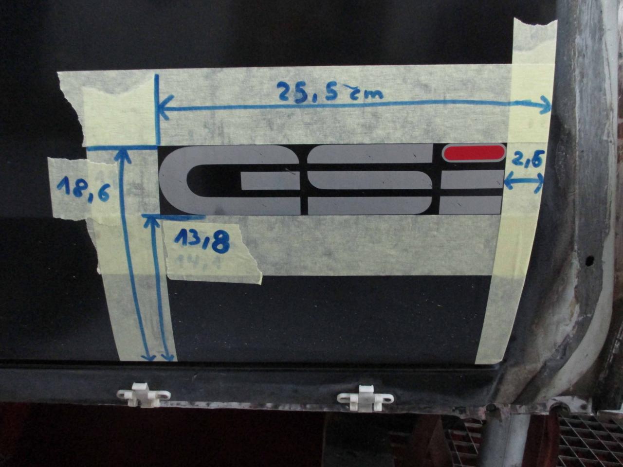

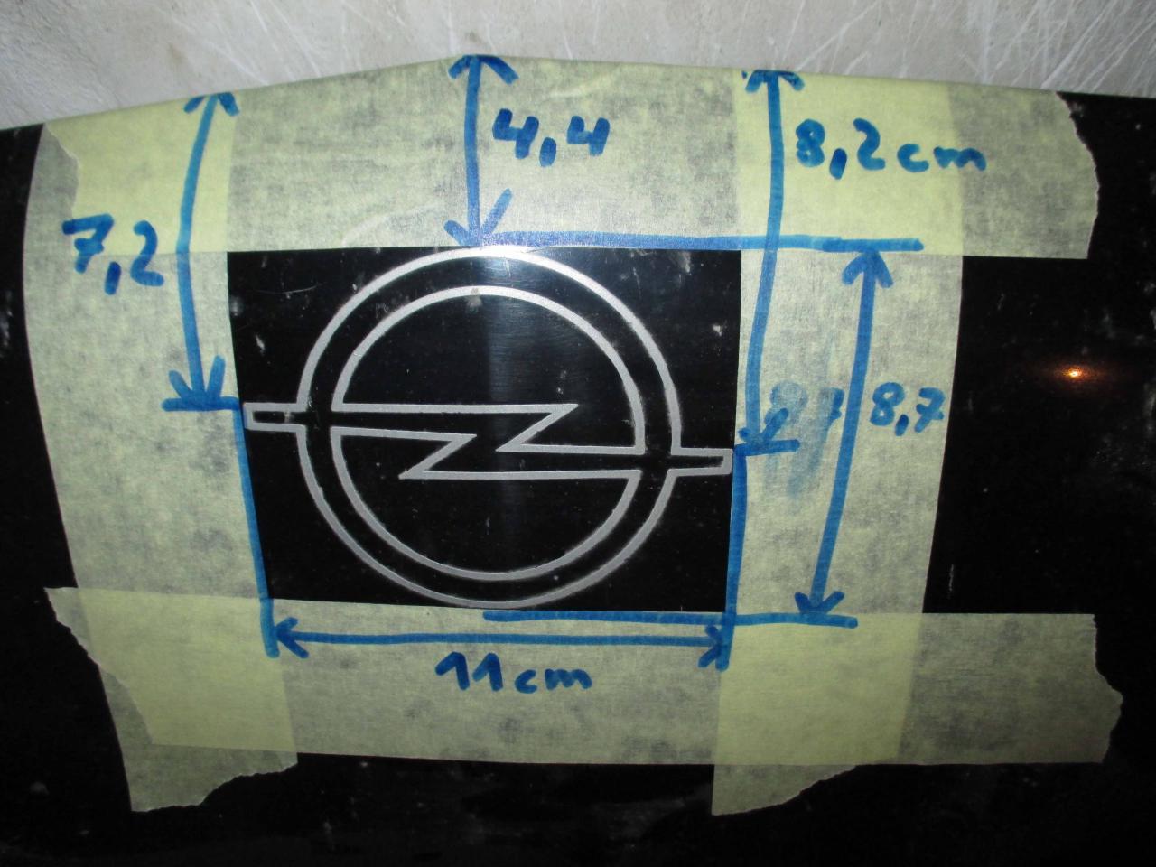

    Hola a todos, algun alma caritativa puede decirme las medidas de las pegatinas del Corsa A GSi? Es decir, la trasera, las dos laterales y la del capó.
    Y si puede ser la colocación exacta mucho mejor, que se me fue la mano pintando y no tome las medidas antes.
    Gracias!

    Hola buenas, a ver si te sirven estas fotos:
Nombre: IMG_0312.jpg
Visitas: 253
Tamaño: 107.4 KB
ID: 53055Clic en la imagen para ver su versión completa.
Nombre: IMG_0311.jpg
Visitas: 287
Tamaño: 116.7 KB
ID: 53056Clic en la imagen para ver su versión completa.
Nombre: IMG_0307.jpg
Visitas: 257
Tamaño: 124.8 KB
    Si tienes alguna duda me dices, un saludo.

    Más detallado imposible

    Jaja, trabajo de chapista ahora mismo, y es la costumbre ya, ademas asi no tiene ninguna duda de si la pone recta o no.

    Madre mia, gracias a ti el corsita va a tener una operacion bikini completa antes de verano. Jajaja muchisimas gracias.
