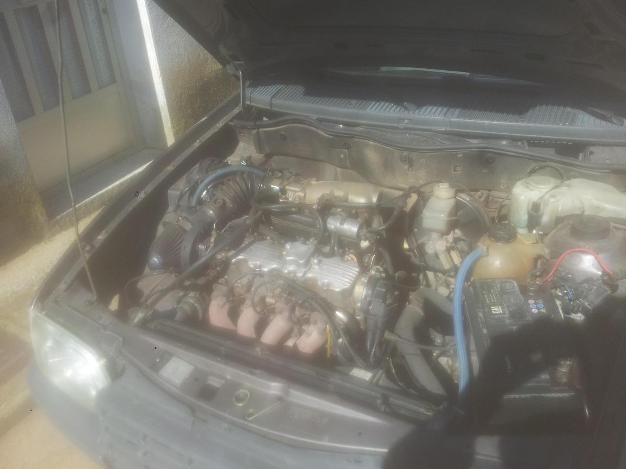

    El coche pegó bastante buen cambio, pero al cabo de unos meses sufrió un calentón, y se aprovechó para cambiar el motor.
    Encontramos un motor a la venta procedente de un astra gsi, que a su vez el chico que lo compró lo queria para hacer un swap a un corsa para autocross que lo dejo apartado y al final acabó en mis manos ese motor.
    Tenia motor entero, cableado y centralita. Poco a poco se limpió cada rincón del motor, se sustituyeron todas las juntas, esparragos, tuercas, tornillos, termostato, correas... y se le adaptó la caja f13 del 16sv.
    Se le han puesto cosas nuevas necesarias para la transformación, como son la bomba de gasolina electrica de 3bares, caudalimetro, tacos de motor y algunas cosas que ahora se me olvidan.
    Ahora funciona perfectamente y lleva desde entonces funcionando, aunque quedan cosas pendientes.
