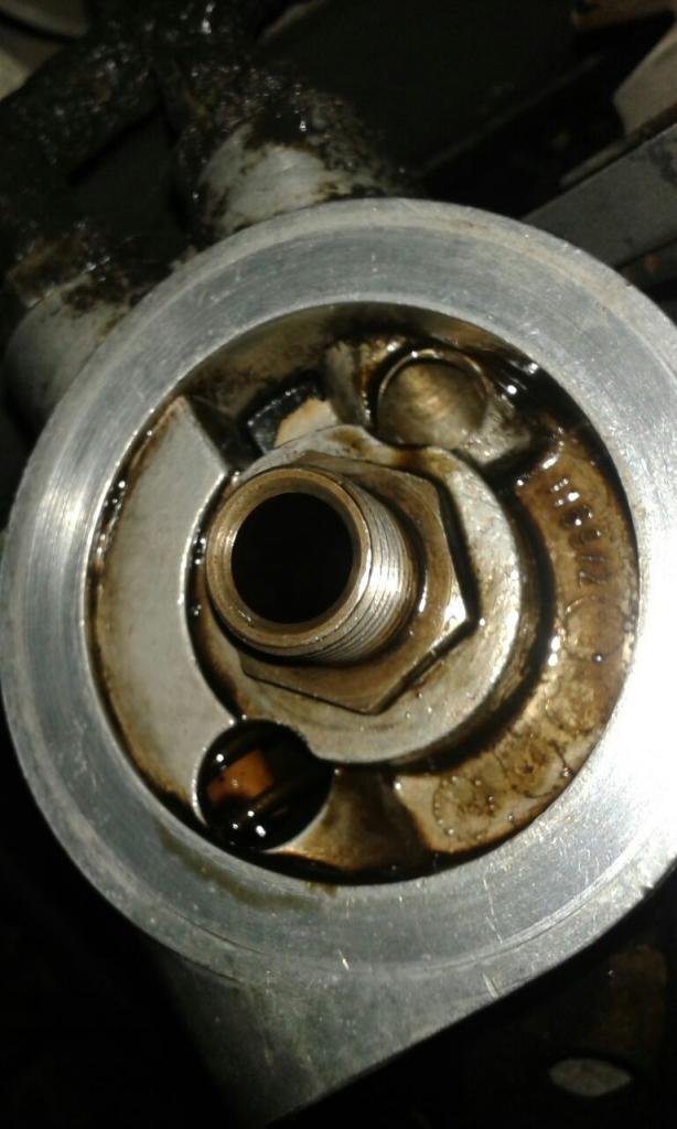

    Buenas,al intentar soltar la tuerca he metido la carraca cn la boca de 19 y ni de cerca entraba,por no comprar la llave a suertes,alguien sabe cual es exactamente?Clic en la imagen para ver su versión completa.

    ¿No tenías un calibre a mano? Yo la he sacado pero no recuerdo la medida.
    Si vas a meter mano al coche, es muy recomendable tener al menos un maletín de carraca. Te libra de casi todas.

    Pues no lo tenia a mano,si juego de carraca tengo,pero la mas grande es de 19

    Mi tuerca creo recordar que tenía una de Allen por dentro., así lo solté yo.

    Me toco sufrir hace poco esto, pero no recuerdo el numero de la llave exactamente. Lo que si te puedo decir que en los tipicos maletines de carraca estaba el vaso. Y a una mala coge un calibre y mides distancia entre caras.
    Hay dos tipos de tornillos para placa sandwich, el de cabeza hexagonal y el de allen. Hay dos tipos de placas: unas mas anchas y otras mas estrechas, las anchas llevan tornillo hexagonal y las estrechas de allen, y no son compatibles porque varia la longitud del tornillo.
    Quien monta que no puedo generalizarlo, pero 2 kadett 20seh me han tocado y los dos placa ancha (tornillo hexagonal largo) y 3 de astra F (2 de ellos diesel, el otro c20xe) llevaban la estrecha (tornillo allen mas corto).
    Aun asi un consejo, cuidado al soltar esa tuerca que es muy facil pasarla. Es muy "bajita" y a poco que hagas un poco de fuerza y se te mueva la llave la dejas redonda facil. Paciencia, alguien que te sujete bien el vaso haciendo fuerza hacia adentro y suavidad, es una tuerca delicada.

    Cierto, hay las dos variantes. Unas se sacan con punta de allen y otras con vaso hexagonal como esta de la foto.
    Kadett y ascona montan la placa que lleva los racores del radiador de una pieza, mientras que el resto montan la placa que lleva racores de banjo y tornillo hueco, con la
    diferencia de tamaños y anclajes que han comentado
    P.D: No dispones de un juego de carraca que tenga mas de 19 ni un juego de llaves fijas ni de estrella ni nada? Para ponerse a hacer estas cosas conviene invertir un minimo en herramienta, en este caso un minimo muy minimo porque no estamos hablando de nada muy especial
