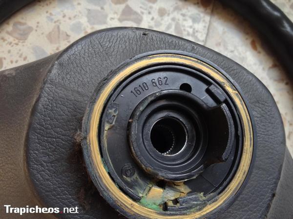

    Aupa chavalería:
    He comprado un volante de cuero de Kadett GSI Champion para ponerle al GSI y la cuestión es que por detrás le falta todo lo que es el anillo o pista de cobre del claxon y alrededores. Lo que se ve es de color aluminio y según he visto en fotos, ahí le falta algo.
    Mi pregunta es si esa pieza es desmontable o si vale la del volante que voy a quitar. Es la que pone 1610 662 completa
    Mil gracias!!!

    Esa pieza lleva dos tetones de plastico que la unen al volante y que suelen romper con facilidad, vamos que si es desmontable, pero hay que manipularla con cuidado

    Tambien debes fijarte bien en la posicion que tiene la base del volante para que cuadre bien el tema de que salten los intermitentes solos cuando giras el volante.
