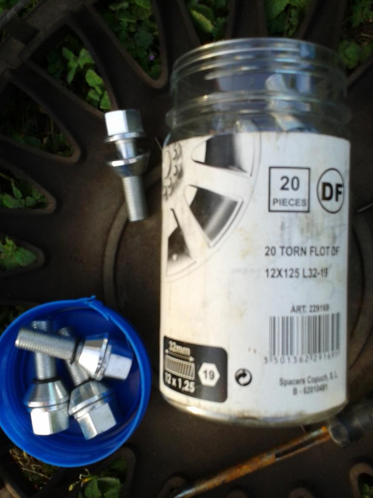

    Existen tornillos con el cono loco que descentran ese mm, precisamente para ese tipo de adaptación, pero si dices que no tienes pasta... son carillos.

    Hoy he pasado por casa de mi hermano y me ha dado un juego de tornillos M12x1.25 con cono loco que tenía de una adaptación de llantas de Renault en Lancia Dedra. Probaré a ver si me valen.
    los Opel llevamos M12x1.50, no intentes meter esos tornillos que la lias parda. Se de gente que ha intentado esa adaptación y terminan vibrando siempre, yo que tu esperaría a tener €€€ y hacer las cosas bien.

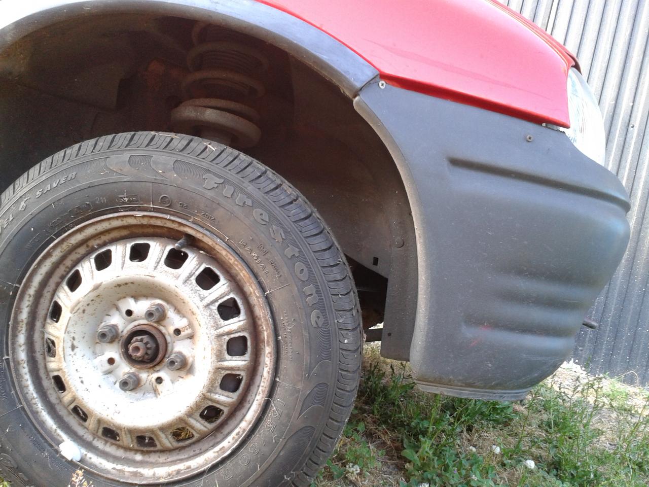

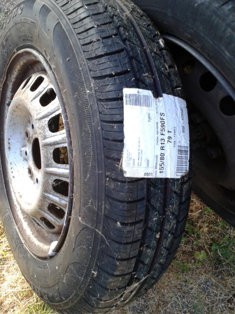

    Solucionado! Efectivamente los tornillos flotantes de Fiat/Lancia no me han valido.
    Finalmente he usado los tornillos originales Opel con llanta Seat 127 de la caravana y los Firestone 155/80R13.
    El truco está en apretar en estrella lor tornillos y solo una vuelta de cada vez, de manera que ella misma se centre sola poco a poco.
    Lo he probado hasta 100Km/h y ni una vibración.

    Creo que esas llantas son de Fiat Uno/Panda, las de 127 (primera serie) tenían agujeros redondos y eran de 4", por lo que a duras penas podrías haber metido esos 155.
    28 Feb, 15
    Lugo
    45
    Puede ser. Son de una caravana Roller Súper-B 2002 de 1977, pero yo la compré hace 4 años y puede que no sean las originales. De fábrica la caravana salió con 165SR13.
