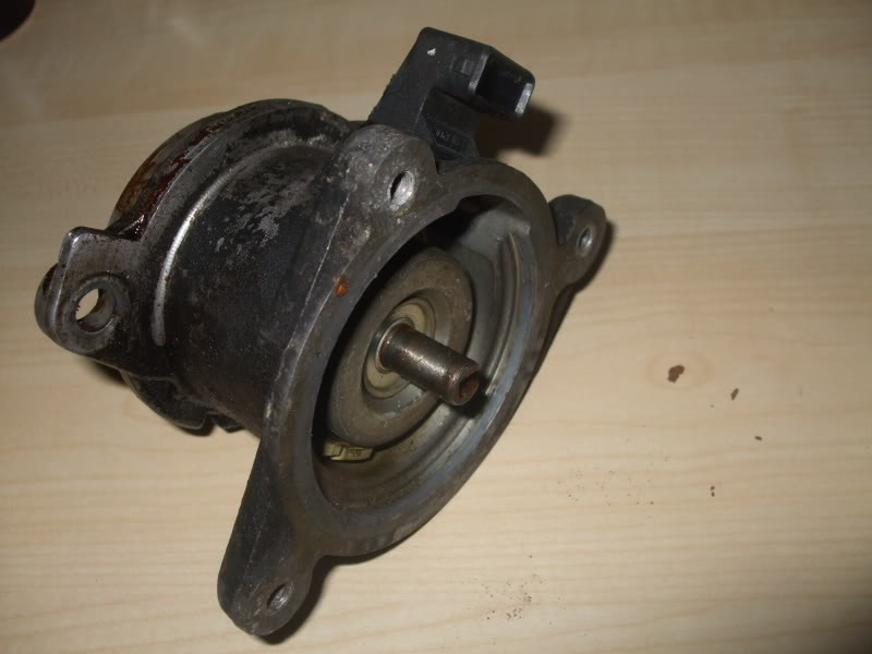

    el fallo 31 te lo da porque lo haces con el coche parado, si lo arrancas y despues le haces el diagnostico no te tiene que salir
    el segundo yo tambien entiendo que es caudalimetro, y el tercero si no me equivoco es el sensor hall que si no me equivoco en los M2-5 va en el distribuidor o es el distribuidor el que se encarga de ello, no se realmente como es.

    jsv07 ¿la pieza que pones es el sensor hall o va dentro?, porque eso es donde va el distribuidor ¿no?.

    Cita Iniciado por CaMaLo Ver mensaje
    Gracias por vuestras respuestas.
    eso digamos que es el distribuidor donde va el rotor(pipa) y tapa de delco. El sensor hall va dentro pero si no me equivoco no se vende suelto, entonces normalmente se vende la parte completa que te digo, que realmente es el distribuidor no?

    aqui despiezan el distribuidor entero para que veas lo que te digo
    http://www.migweb.co.uk/forums/engin...queries-2.html
    es algo que no lo veo yo muy claro, a mi sale o salia ese fallo (hace tiempo que no hago diagnostico) e investigue de que era y la conclusion que saque era eso que habia que cambiar la pieza que te digo. Uno de estos dias pruebo a ver si me sale porque le he cambiado hace poco la tapa y el rotor y la verdad que ahora va perfecto antes andaba algo peor pero sin ir mal.
    ambas piezas tenian desgaste y era comveniente cambiarlas las tuyas como estan??

    Lo miro este fin de semana y te digo porque la verdad es que por fuera tienen buena pinta, pero no lo he abierto. Gracias por tu ayuda.
