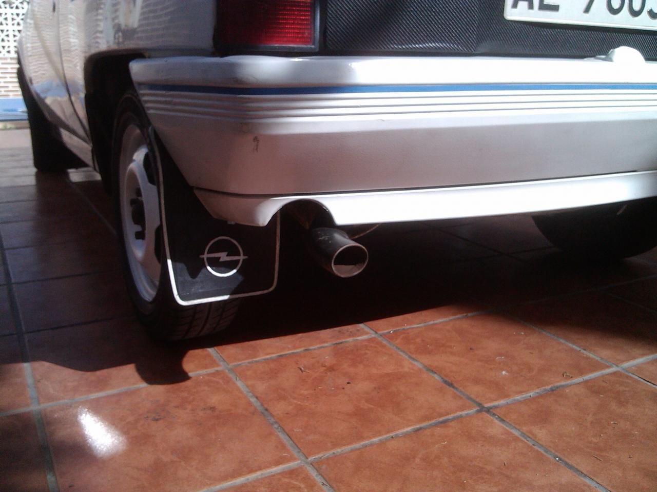

    hoy me he acordado de ti,ayer vi un gsi en el desguace y me anime a comprar el silencioso trasero..la verdad esque no se nota nada..solo suena un poco mas porque esta podrido por dentro y a perforado las paredes del silencioso... pero rendir rinde igual..la unica diferencia esque es un poco mas largo y al ponerlo me toca un poco en el muelle de la suspension,pero ya esta solucionado.
