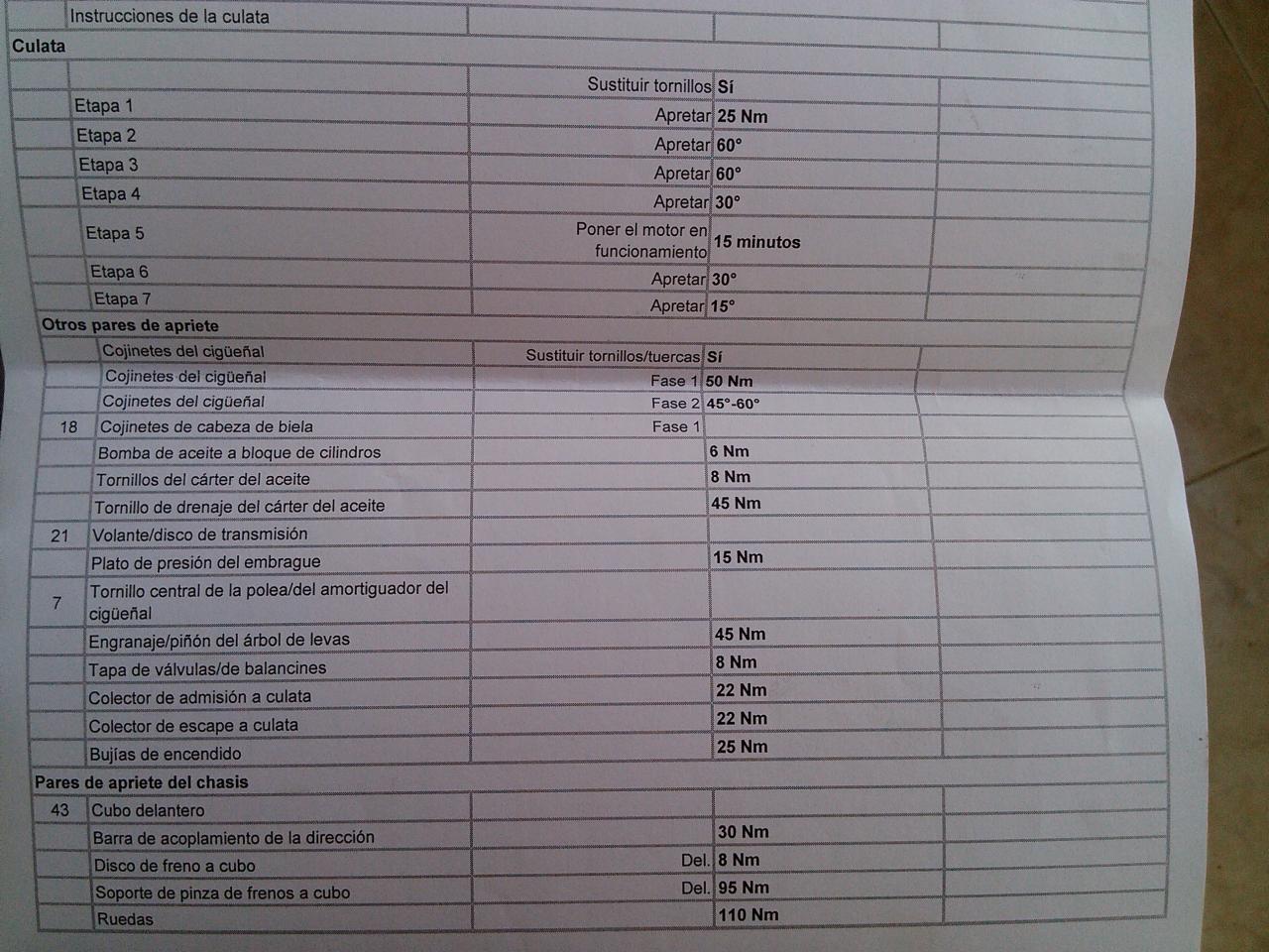

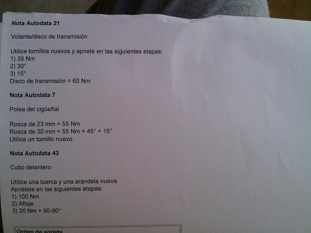

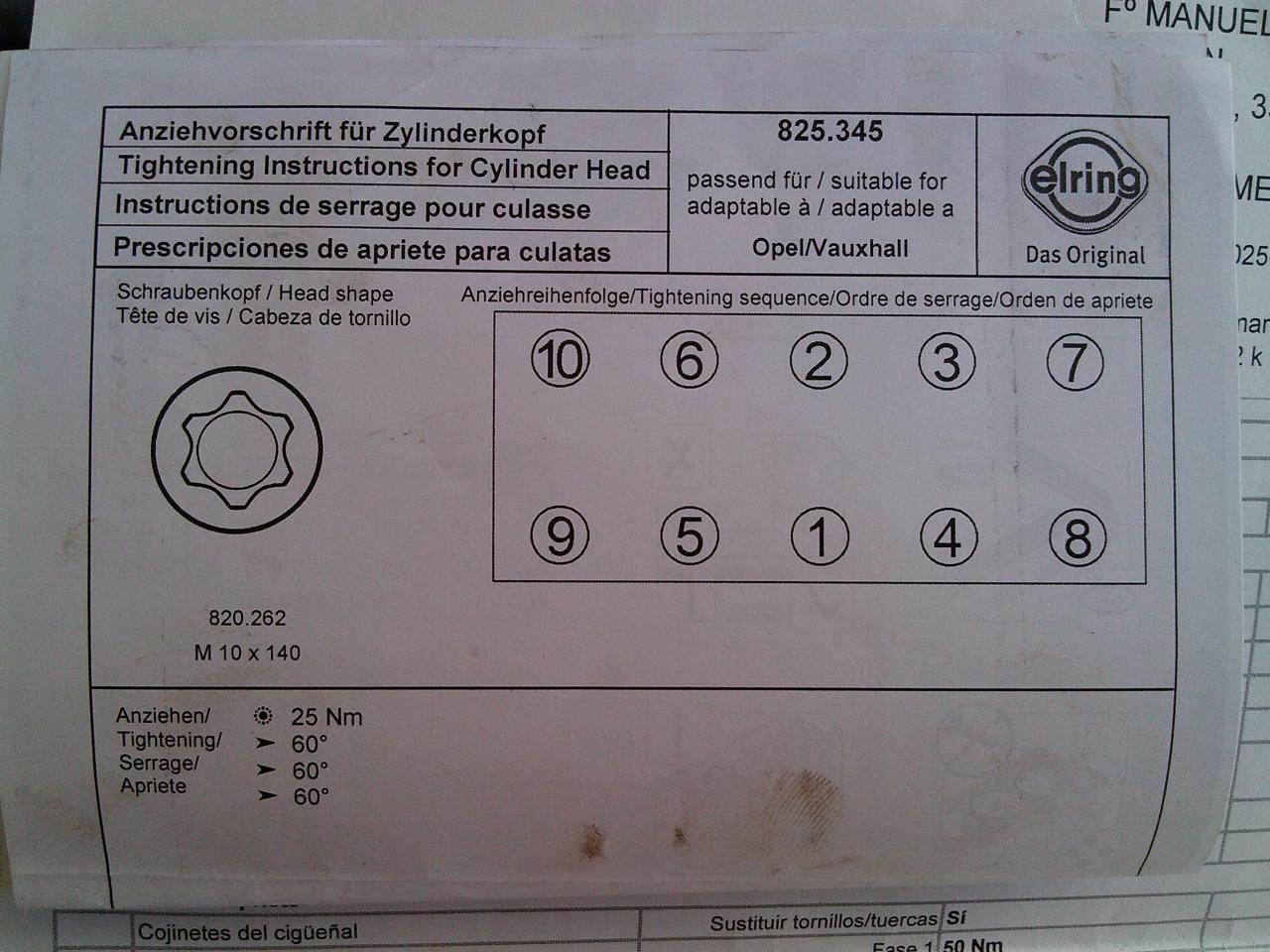

    no puedo subirlo en biblioteca,si se debe mover a otro lado lo dejo en manos de moderacion. en el autodata consta de 7 etapas el apriete de culata,y en las instrucciones de la junta vienen 4 etapas.los tornillos han de sustituirse obligatoriamente.
