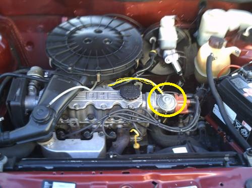

    bueno estos dias de frio me pasaba igual ami,pero a los 30 segundos de ralenti ya volvia a estar tranquilo.. puede que tengas una toma de aire..mira el pulmon del avance del delco si esta bien. quita el tubo y y chupa el pulmon a ver si notas como si estubiera perforado o hace bien el vacio.

    si lo dejo una vez al día me va perfe y si lo dejo dos o tres parece un tractor, donde esta el tubo ese??

    este de aqui..a lo mejor no te hace bien el avance. o el starter ira a su bola..Clic en la imagen para ver su versión completa.

    aqui por mi zona ya empieza a hacer calor..y ya gira al momento y arranca firme.sera cosa del clima jeje. si ese pulmon no esta bien,quita el tubo,tapalo con un tornillo y si eres capaz de ajustar el delco a ojimetro y a tirar millas,lo unico que perderias algo de altas. mi delco esta una chispa adelantado pero sin avance automatico...tiene bastante fuerza,pero a 4 mil ya le cuesta subir. y yo como no soy de llevar la maquina por encima de 3mil pues no me molesta.
