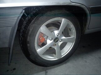

    Pues ya está instalado el amigo puente trasero. Ha ido todo perfectamente y simplemente se le han puesto pastillas nuevas y líquido de frenos. Ahora frena bastante mejor pero supongo que cuando se le vaya el óxido y la roña que tiene, frenará mucho mejor

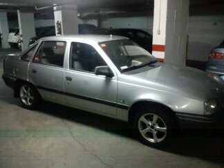

    No se vé una mierda el puente pero bueno se ve la pinza roja jejeje, creo que si puedo la voy a pintar de gris plata y a correr. Y de regalo una foto del perfil bueno jejeje
