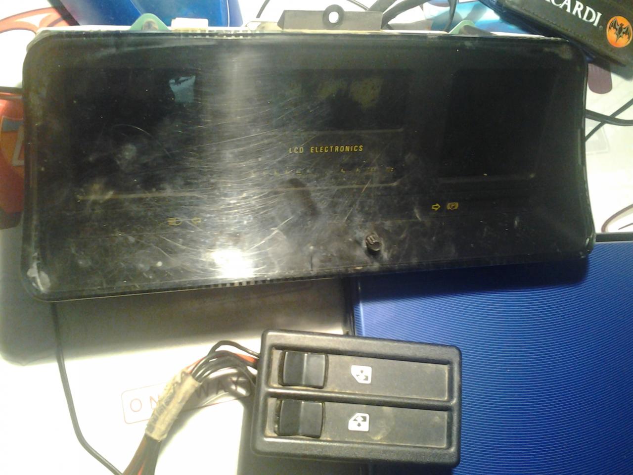

    Buenas chicos! Esta tarde he tenido la oportunidad de coger un cuadro digital de un kadett gsi. Me gustaria saber que cables tengo que conectar sin ponerlo en el coche, para ver si funciona bien. y se encienden las luces y los numeros de la velocidad.
    Muchas gracias por vuestra ayuda.

    Tiene el marcador de la velocidad con la tinta corrida que os parece.Clic en la imagen para ver su versión completa.

    Lo mejor ponerlo en marcha y ver si esta en buen estado, en principio diria que al menos el panel de la velocidad tiene pinta de estar k.o.
    Para encenderlo, vectra16v.com y mira esquema. Asi de cabeza 2-3 negros a positivo y 3-4 marrones a negativo.

    Gracias por la respuesta eusko_astra, esta mañana he ido al desguace y lo he devuelto, ya que la pantalla del velocímetro no marcaba nada. Una pena.
    Gracias igualmente.
    22 Jan, 05
    1,479
    El módulo de cristal líquido central es el que más se suele joder, pero le puede pasar a los de ambos lados también.
    Para encender el cuadro en si y haga el chequeo basta con conectar los dos negros de positivo y 3 marrones de masa.
    Con paciencia encontrarás uno en buen estado

    Buenas chicos, retomo el post que abri en su dia... el cuadro me hace el chequeo, conectando del conector blanco los 2 positivos negros y los 3 marrones de masa. Pero no se ilumina la luz, que mas cables debería conectar?
    Edito, acabo de ver las tres bombillas centrales y están k.o. que mala suerte!!!!!
