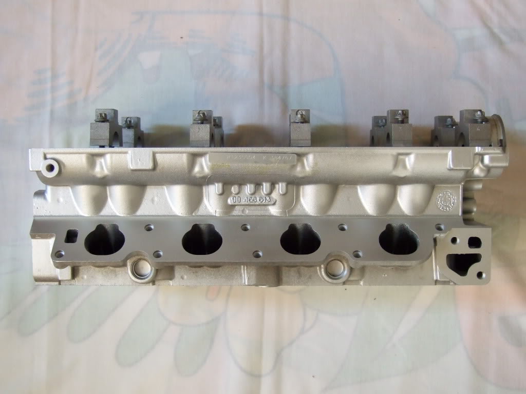

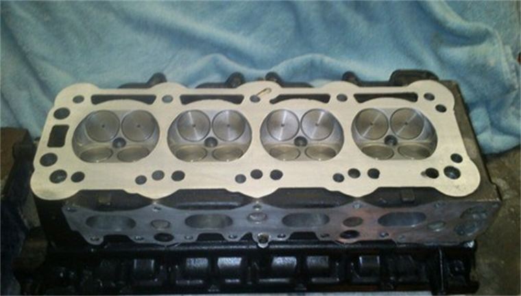

    Culata:
    C20XE:
Nombre: 760_433_csupload_55930090.jpg
Visitas: 828
Tamaño: 44.8 KB
ID: 48075Clic en la imagen para ver su versión completa.
Nombre: images.jpg
Visitas: 795
Tamaño: 10.6 KB
ID: 48078Clic en la imagen para ver su versión completa.
Nombre: Photo0126_001-1.jpg
Visitas: 764
Tamaño: 96.2 KB

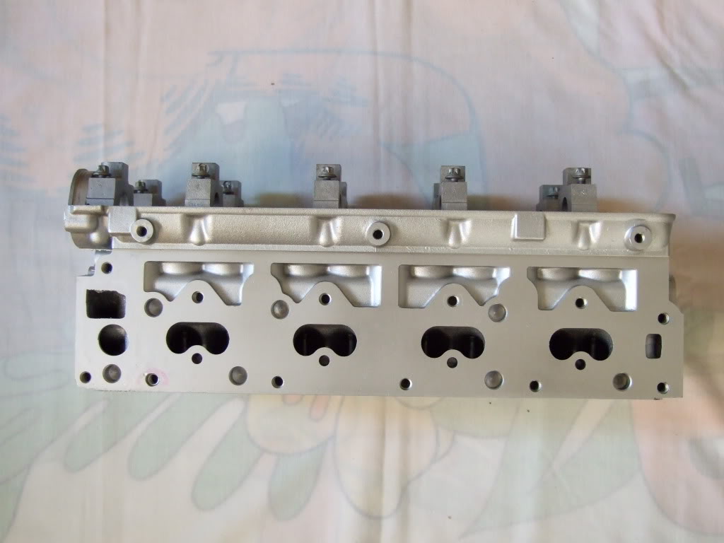

    X20XEV:
Nombre: x20xehead4.jpg
Visitas: 834
Tamaño: 85.3 KB
ID: 48082Clic en la imagen para ver su versión completa.
Nombre: x20xehead3.jpg
Visitas: 780
Tamaño: 67.9 KB
ID: 48081Clic en la imagen para ver su versión completa.
Nombre: x20xehead5.jpg
Visitas: 774
Tamaño: 74.5 KB

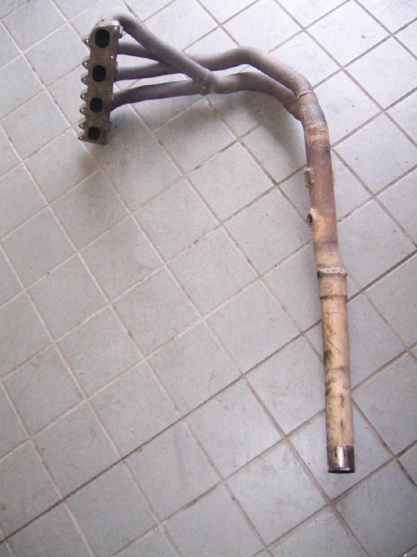

    Colector escape:
    C20XE:
Nombre: exhaust_manifold_3.jpg
Visitas: 751
Tamaño: 73.0 KB
    X20XEV:
Nombre: exhaust manifold x20xev.jpg
Visitas: 791
Tamaño: 3.6 KB

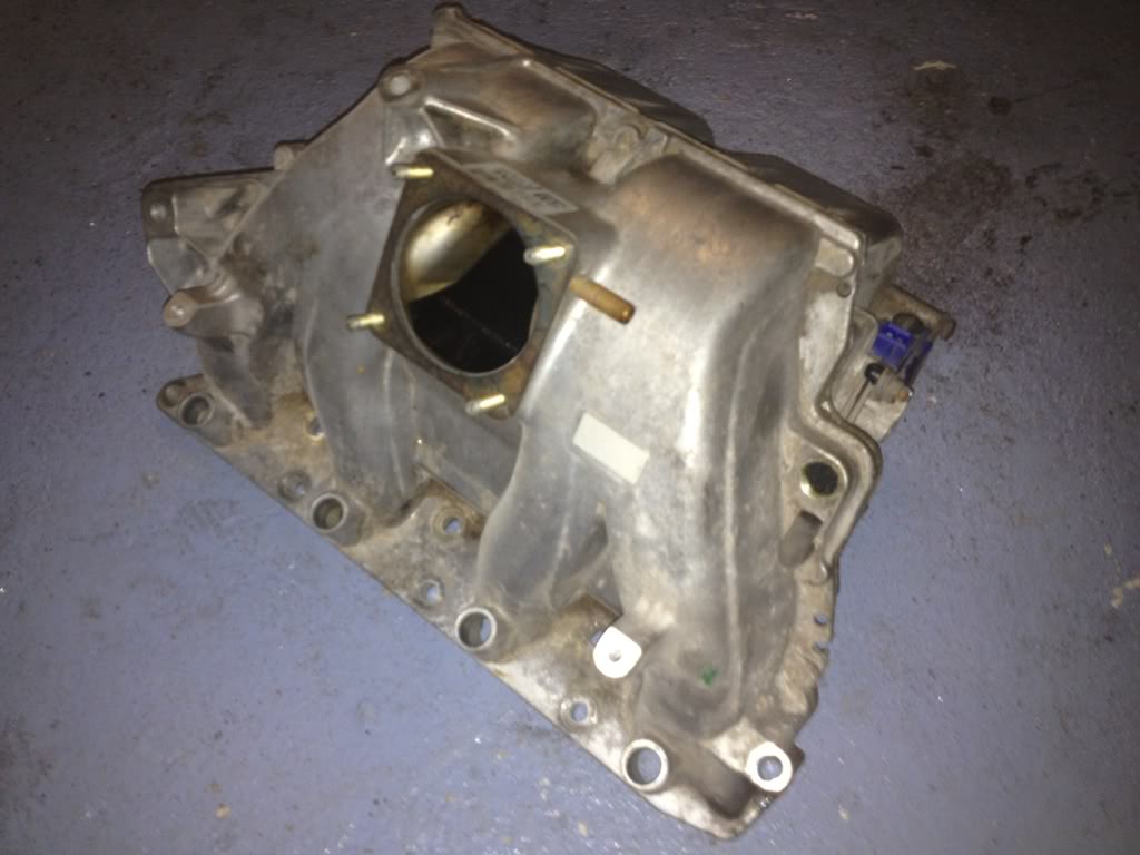

    Colector admision:
    C20XE:
Nombre: descarga.jpg
Visitas: 949
Tamaño: 10.7 KB
    X20XEV:
Nombre: d948ed90.jpg
Visitas: 789
Tamaño: 71.0 KB
    Y la lista es practicamente interminable, pistones, bielas, culata, colectores, electronica,...., los motores no tienen nada que ver
