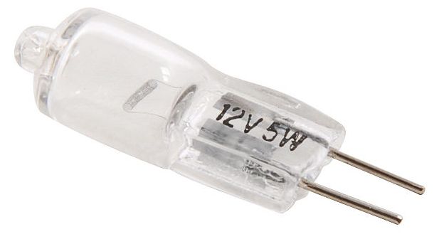

    algo asi te valdria?
    las de la primera foto..no te las recomiendo..hay que trastear para meter ese tipo de leds..
    las de la 2 foto son las t5 que se meten en el casquillo viejo y se sueldan.

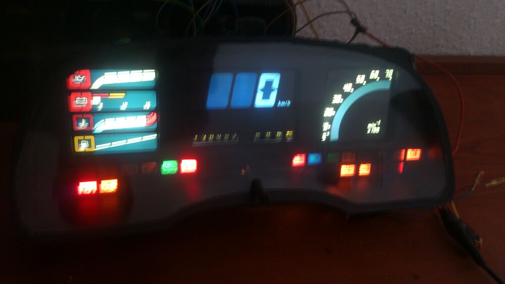

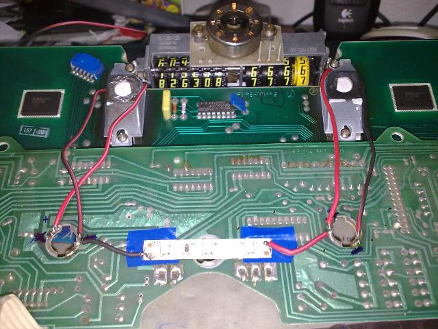

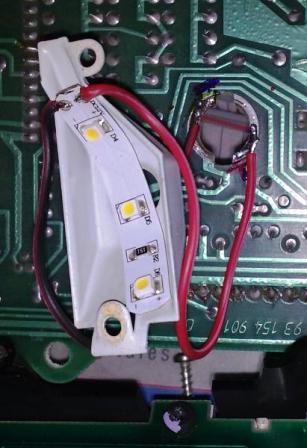

    O esto, que es lo que yo le puse:

    Y fotos del resultado no tienes? No nos dejes solo con las fotos de por detras, lo que realmente importante es como se ve por delante.

    Yo compre hace unos años unas en eBay. Se llaman b10d, 12v 5w. Solo te puedo decir que fue desastroso, la potencia es la de serie pero los portabombillas (de color rojo-anaranjado) se derritieron y dejaron de hacer contacto.
    Asi que la solucion fue comprar unas G4 a 12v de 5w. Y tan facil como coger las bombilas originales fundidas, romperlas para sacar las patas metalicas donde van soldadas, desoldarlas y volver a soldar nueva metiendo todo el conjunto para el portalamparas.
    Última edición por eusko_astra; 16-07-14 a las 00:06

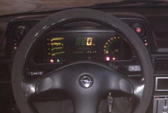

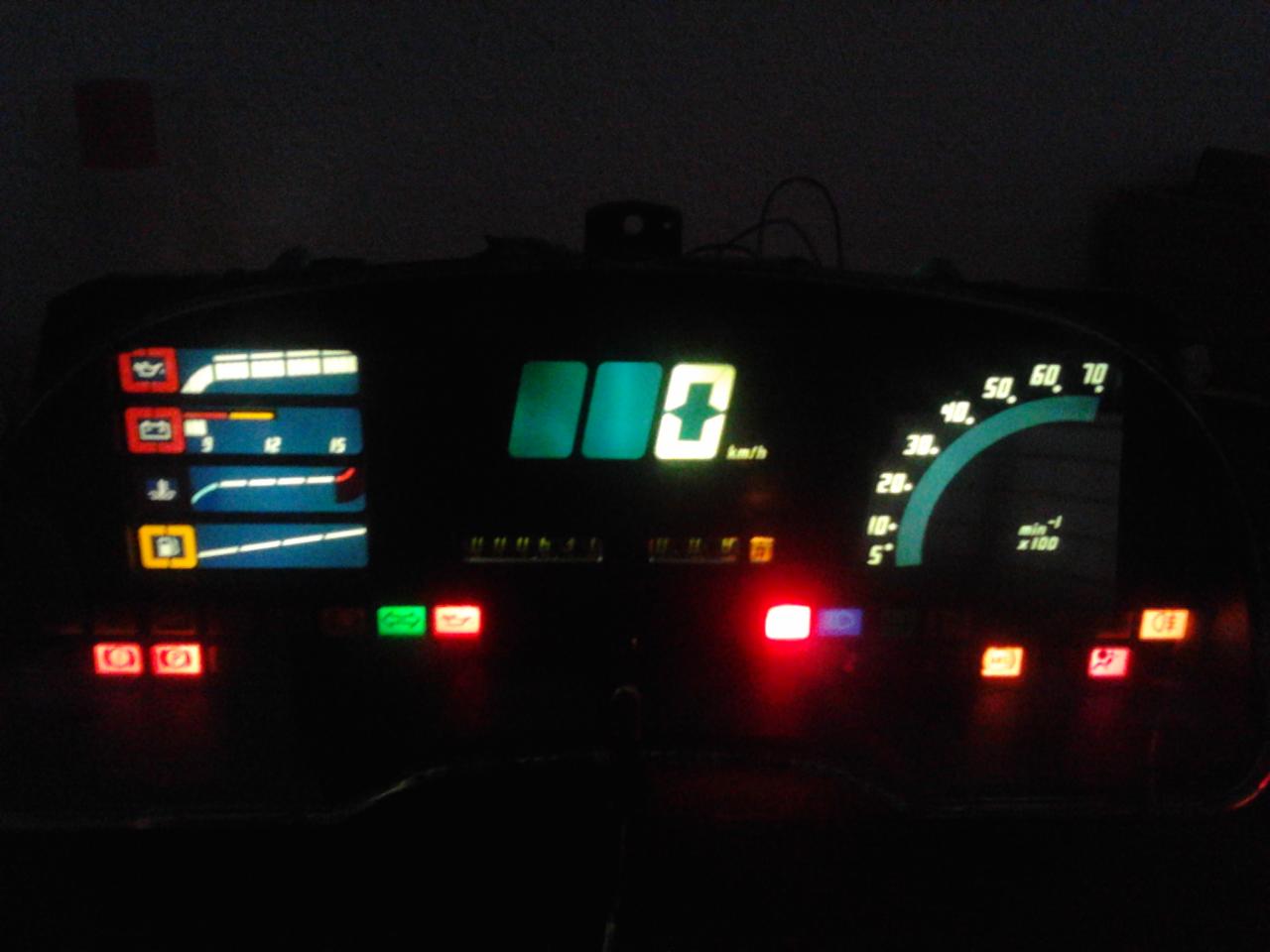

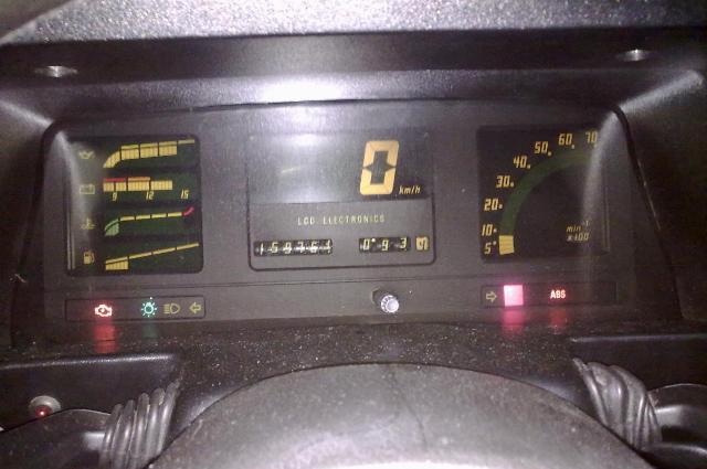

    De noche se ve igual de bien que con las bombillas de serie, pero eso tampoco es muy complicado de conseguir. Lo bueno es que al mediodía ahora en verano también se ve todo el cuadro sin problemas ,menos cuando le da el sol directo, claro, que no suelen ser muchas veces. Lo mismo que con halógenas. Y consume menos, y no creo que caliente los componentes internos del LCD como ellas. Las chapas reflectantes las tuve que pintar de blanco porque estaban "tostadas" del calor de las halógenas. Y llevan montados esos leds ya 2 años.
    Consejo: la tira de la 2ª foto es mejor pegarla por encima del taladro de la bombilla, porque si no, da la luz directa en los ojos a través del hueco del parcial de los Km. Por lo menos a mí me daba. Tuve que desmontar otra vez y pegarla un poco más arriba de lo que se ve en la foto, como 1/2 o 1 cm.

    aunque estas fotos creo que están hechas en el garaje, no en la calle, pero también le da de frente el flash del móvil.

    muchisimo mejor eso que llevas que los leds de casquillo tipicos.
    te copio el invento con tu permiso para mis digitales.
    son blancos esos leds?
    Es un invento patentado para todos los foreros, xDDD. Sí, son blancos, pero me parece que también los venden en rojo, azul y amarillo. Y han bajado de precio bastante. Creo que estos, hace 2 años, me costaron 1€ cada grupo de 3, que es la unidad mínima para que funcionen, no se pueden cortar 2 y montarlos, aunque tampoco lo he probado. Volví a comprar una tira de 12 hace poco y me costaron mucho menos, creo que 2€.
