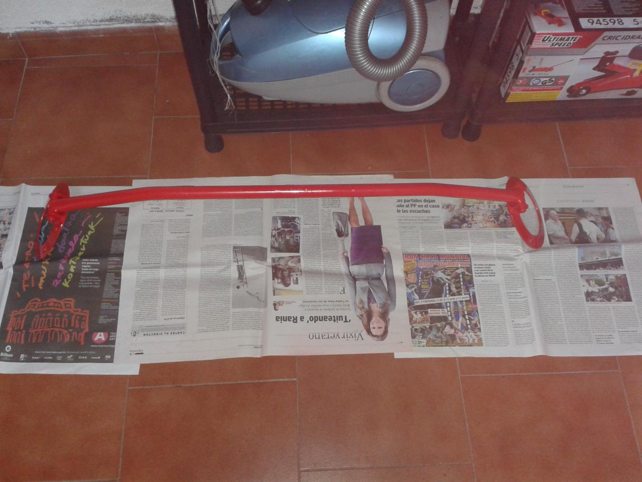

    Hola compañeros, alguien me puede decir a ciencia cierta si la barra de torretas delantera de un astra gsi 8v vale para un kadett 1.8?
    Saludos!!
    Muy diferentes no seran. Si no coinciden agujeros los haces nuevos. Ten en cuenta que los palieres y manguetas coinciden por lo que la anchura por la parte superior no debiera de cambiar mucho...

    Entre kadetts si lo sería, solo cambia de 8 a 16V. Pero entre Astra y Kadett, creo que cambiaron el angulo de avance y la torreta quedará desplazada con riesgo a que interfiera en el colector.
    Por anclajes tiene toda la pinta de servir ya que son dos tornillos opuestos a la copela

    He de decir que la barra de torretas encaja perfectamente en el Kadett, solo he tenido que mover unos mm los agujeros de un lado y niquelado!

    Tenia muchos oxidos superficiales en la foto parece que esta bien pero toda la pintura estaba descascarillada. Le dado bien de taladro con alambres y lija y a quedado tal que asi:
