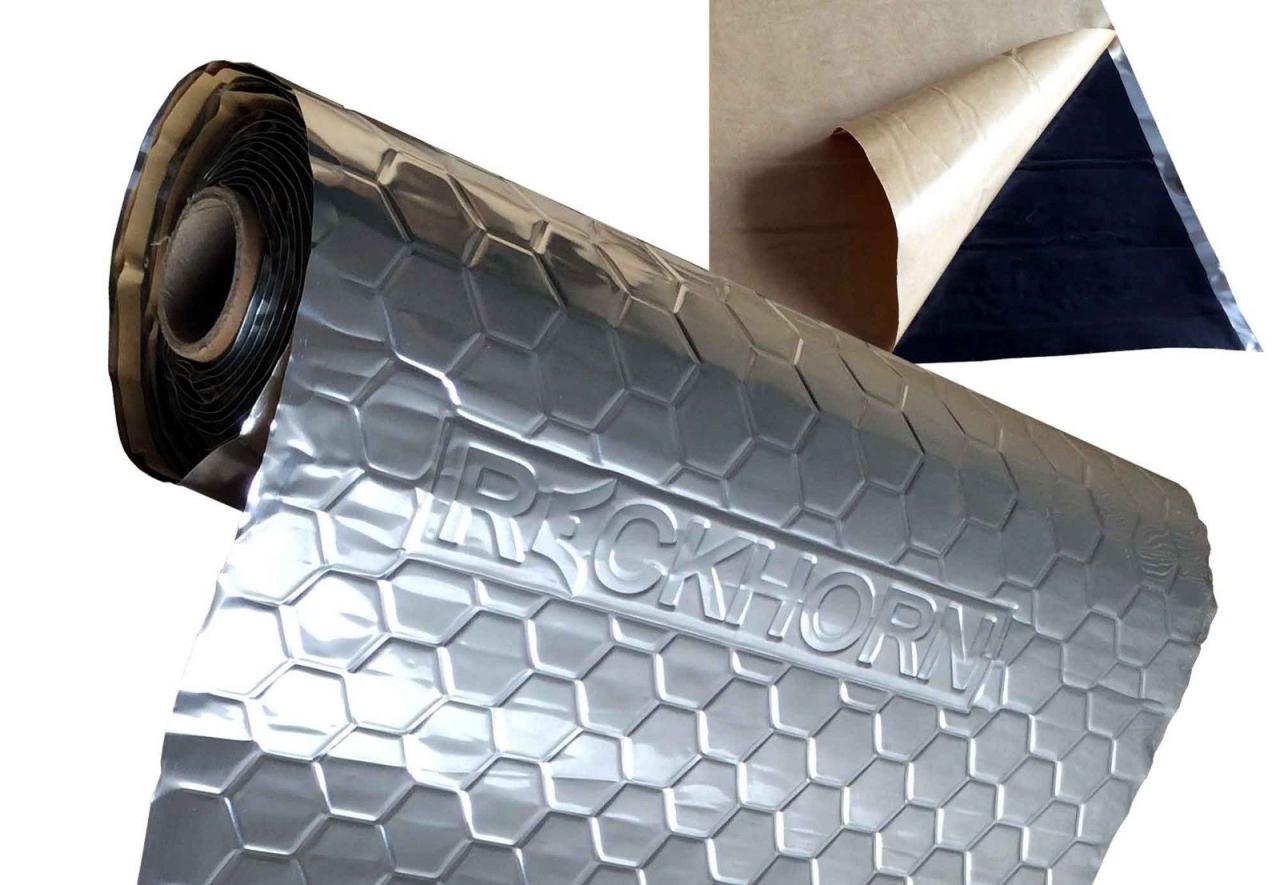

    Bueno como he ido investigando mientras abría el tema os pongo alguna novedad y las ideas que tengo, a ver si a alguien le parecen correctas o me llama loco xD
    El Dynamat está descartado por el EXCESIVO precio que gasta y el silent coat al final saldría por un ojazo de la cara.
    Investigando he llegado a un material (alubutyl), que creo que es como el de esos productos pero en bruto y sin marca, que debería de hacer la misma función.
Nombre: $_57 (1).jpg
Visitas: 395
Tamaño: 107.1 KB
    http://www.ebay.de/itm/Alubutyl-2mm-...item27c6bc69d7
    Y luego la idea sería pegar encima lana de ropa o un aislante ignífugo similar que absorba bien el ruido y la temperatura.
    El miedo que tengo es que en invierno se esté de miedo pero en verano sea un horno.
    Qué opináis chicos, me estaré calentando muchísimo la cabeza?? o tampoco es tan descabellado.
    No voy a montar equipazo de sonido de la virgen ni mucho menos pero vaya si lo hago aprovecharé para evitar reverberaciones en las puertas y tal pero vaya, lo esencial sería mejorar calidad, de que se monte tu padre o los colegas y digan el joder que bien se está, y en un viaje largo poder hablar sin tener que llevar la música a todo trapo para oírla bien y tú tener que gritar para entenderte.
    Un saludo chicos!!

    Avances!!!!¿tienes estropeada la espuma que biene de serie?yo si está en buen estado ni la tocaría,además si te molestan los ruiditos,subes un poco la música y desaparecen jajajaj.Ánimo

    No si esta muy bien pero la del vano motor va fuera porque (q ver si algun dia actualizo mi jodido post xD) estoy limpiando el vano hasta dejarlo mejor que nuevo y quiero dejarlo cuco, y con la espuma del vano queda horrible, asi que nose si dejo solo el aislante normal me cagare de ruido e igual jugarmela a poner solo el "dynamat" y la de serie encima....nose no me termina de convencer y paso de desmontar luego todo otra vez.
