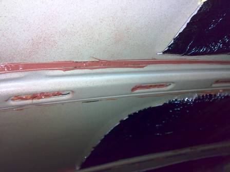

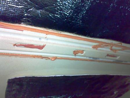

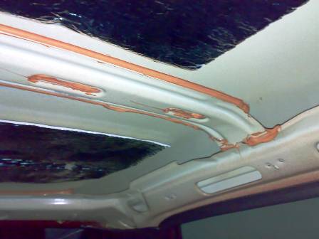

    Yo de camino, aproveché para echarle sikaflex a los travesaños del techo, que cuando compré el coche estaban despegados y cada viaje era un suplicio oirlos repiquetear sobre mi cabeza:
