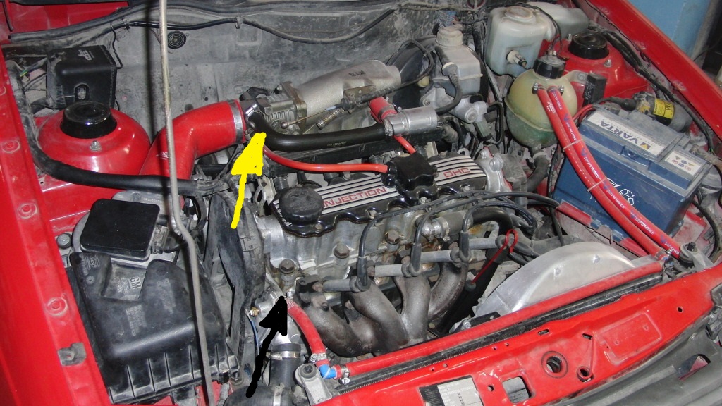

    hola jóvenes: estoy desmontando la parte superior del motor y me encuentro que mi manguera va desde el termostato hacia la admisión(flecha amarilla) pero en esta foto veo que va al vaso de expansión(flecha negra)...además la tengo totalmente obstruida...¿en que influye si esta taponada?¿cual es el montaje corrceto?

    Originalmente desde el termostato va a la mariposa y de alli al bote de expansión, es un circuito que sirve para precalentar la mariposa, y que es totalmente prescindible, pero no se puede anular la salida, sino llevarla directamente al bote sin pasar por la mariposa.

    gracias Kike: la dejare como estaba pues..
    mejor dejalo como esta en la foto, asi anulas la calefaccion de la mariposa y mejoras el rendimiento del motor al no calentar el aire de admisión.
    Tenerla obstruida no es bueno, el flujo de agua ha de poder pasar libremente.
