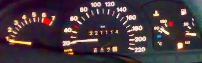

    Hola, la aguja de la temperatura solo sube cuando esta el coche parado, en marcha se baja hasta la zona azul,y es una ****da porque en marcha la calefaccion no calienta, solo calienta parado,que puede ser??Clic en la imagen para ver su versión completa.

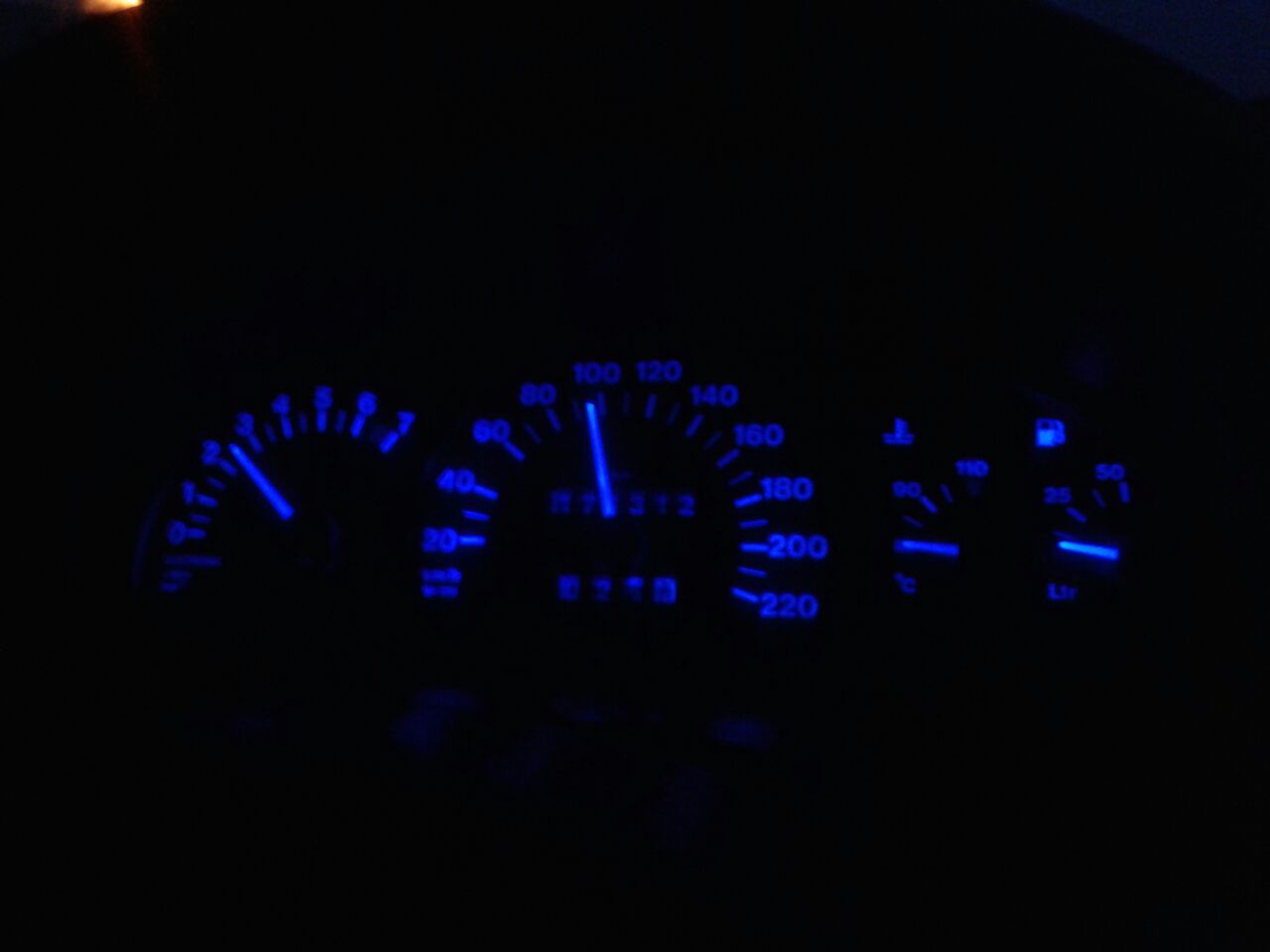

    A mí, para el Vectra, me dieron en la OPEL uno de 92º-107º, y va bien, aguja en el centro, y sube casi a 100º al pararlo, y mira que por aquí hace calorcillo en verano. Quizás el ventilador del AA ayude un poco.

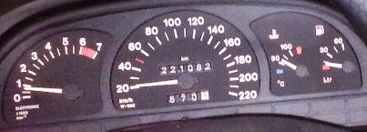

    He mirado hoy y la aguja va entre el 90 y 95º en marcha. Los 100º nunca los alcanza.
