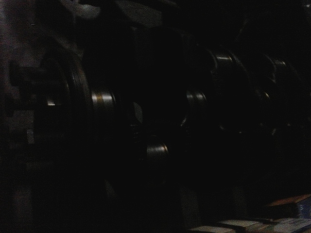

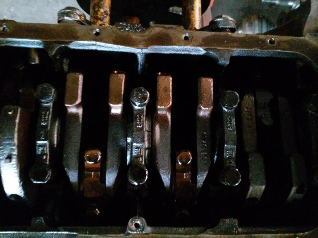

    - Cigueñal: el de seh es igual que el del ne pero tiene unas muescas bastante importantes, que hacen que el cigueñal sea bastante más ligero que el de ne. Les hice fotos pero se ven fatal, las cuelgo igualmente aunque no se ve casi.

    A medida que vayamos desmontando si encuentro alguna otra diferencia os iré contando

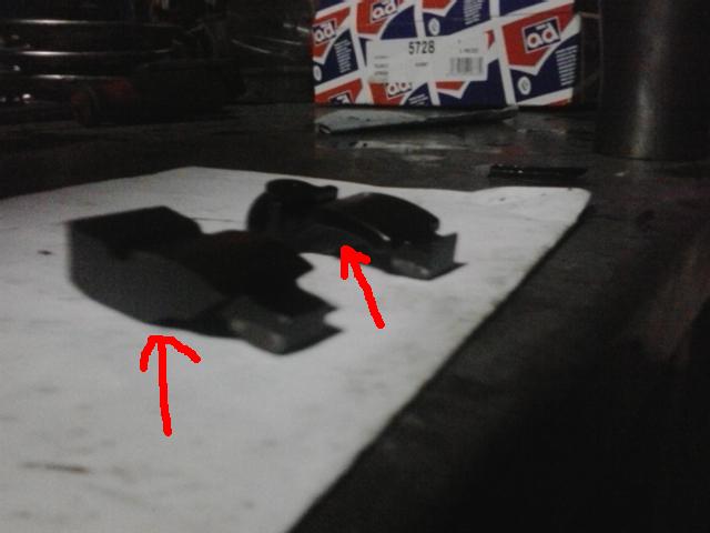

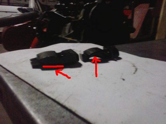

    Creo que estas fotos explican bien una de tus cuestiones

    Bellvís
    578
    Entonces quieres decir que el NE llevaba los empujadores aftermarket, y el SEH forjados? El NE creo que nunca se abrió... dame tu opinión kike, que no sé si lo he entendido bien gracias de antemano!
    Eso es lo que parece, revisa si traen alguna referencia. Los forjados son los buenos, y opel tambien montó de serie de los que son cuadrados por la zona encima del taqué, que son de fundicion, de peor calidad. No tengo EPC a mano con lo que no puedo mirar si lista modelos diferentes en segun que versiones del 8v, pero me suena que tenian igual referencia, no siendo iguales claramente...A la vista de esas fotos que tenia recolectadas de hace tiempo esos que tu tienes son aftermarket, pero tampoco pongo la mano en el fuego. Lo que si está claro es cual debes montar

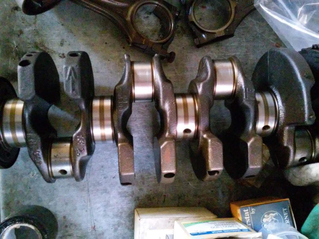

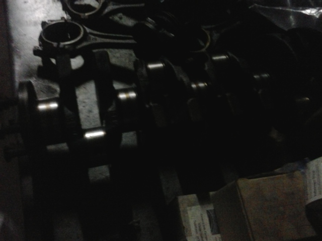

    Aprovecho que estoy en el taller para pasaros fotos más claras de ambos cigüeñales.
    El de ne:
Nombre: 1413992426577.jpg
Visitas: 393
Tamaño: 122.3 KB
    Y el de seh:
Nombre: 1413992515140.jpg
Visitas: 412
Tamaño: 157.5 KB
    El de seh tiene esas muecas que lo harán más ligero.

    Sí, el de seh debería tener mayor rendimiento por el menor peso, pero en principio debería ser algo más frágil. Aún así no sé de nadie que haya roto un cigüeñal de seh.
