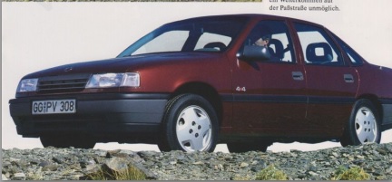

    desconocia que los ne salieran en versión 4x4...
    Uno igual que este lo compró un vecino nuevo y hace unos años reposa en un desguace local enterrado bajo varios coches. Lo cambió por un insignia 4x4, se ve que le convenció el sistema xD

    segun el manual de reparaciones, el 2.0i 8v 4x4 montaba un seh no un ne, nunca he visto uno en persona, seria interesante ver que motor lleva realmente.
    un saludo.
    Cita Iniciado por uncle_sam Ver mensaje
    un saludo.
    Si tambien los hubo seh no lo se pero el que conozco yo era ne y en las pruebas y catalogos sale el ne tambien
    http://www.vectra16v.com/testbericht...89_2.0_4x4.pdf
    Bilbao
    329
    estara mal el manual, no es oficial asique no se puede fiar uno al 100%, lo bonito seria ver uno en persona.
