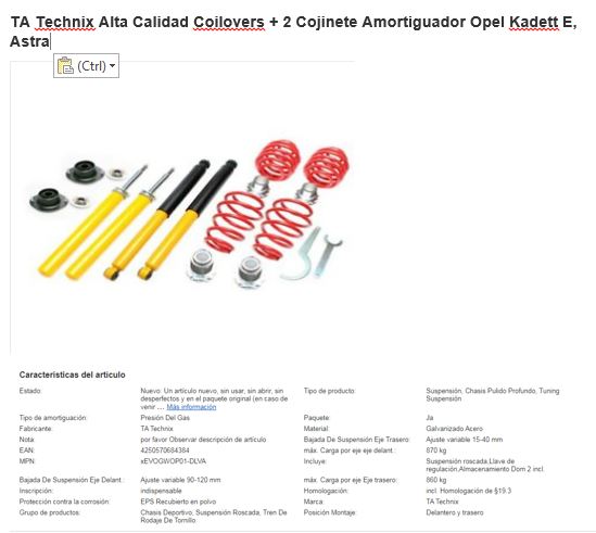

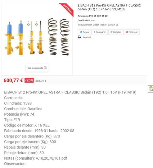

    He visto los TA technix roscados a muy buen precio o los Bilstein B12 + muelles Eibach
    ¿Que consejos me dais?

    Ta technix no tengo ni idea de como van, nunca he probado. Lo que si te puedo decir es que meter eibach para circuito sería un error, son muy blandos. Si vas a montar bilstein, cómpralos sueltos y busca otros muelles mas firmes (el eterno problema por lo que te he dicho antes de que los fabricantes no informan de los valores) con H&R al menos balancea algo menos a ojímetro
    Yo he usado bilstein tanto con eibach como con h&r y Kike esta en lo cierto. Los h&r hacen el conjunto algo más rígido. Los eibach son más blandos y permiten algo más de balanceo

    Ta-texnics son basura. Particularmente para estos nuestros no los he probado. Pero los he probado en vag y son lo peor de lo peor. Yo ni me las planteaba

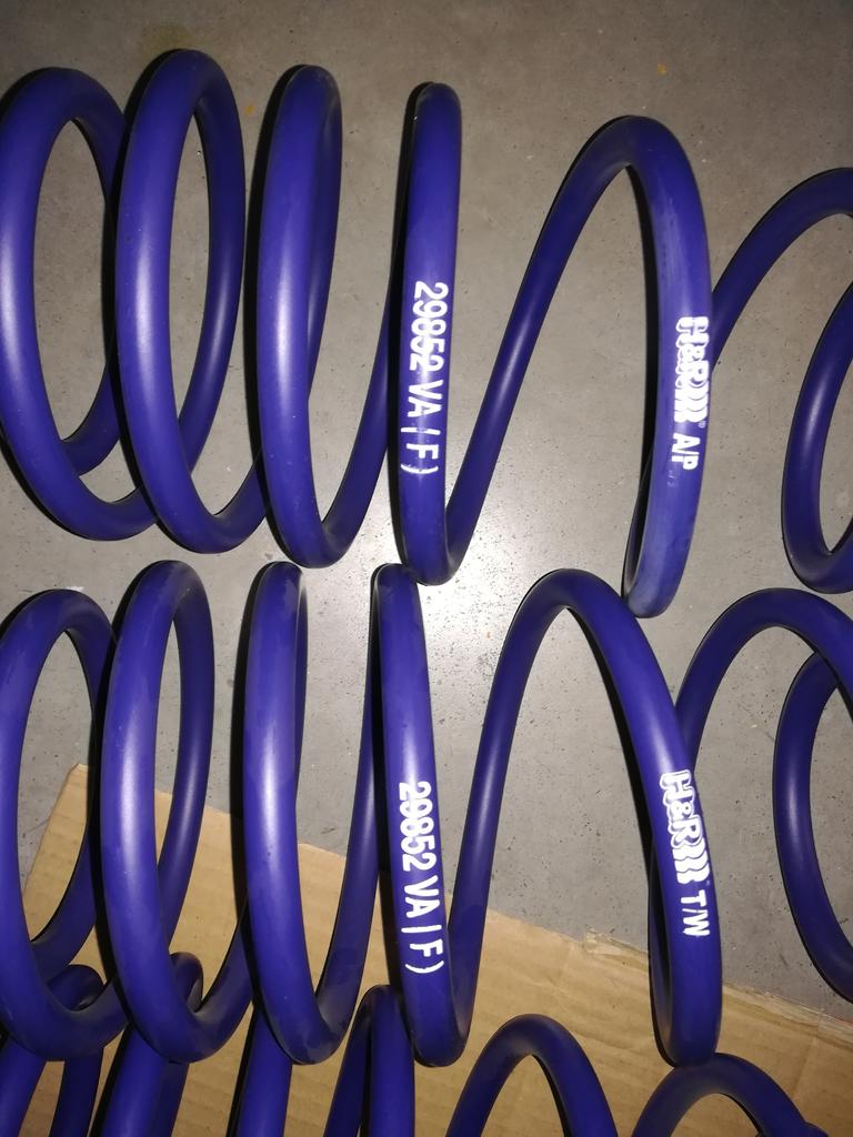

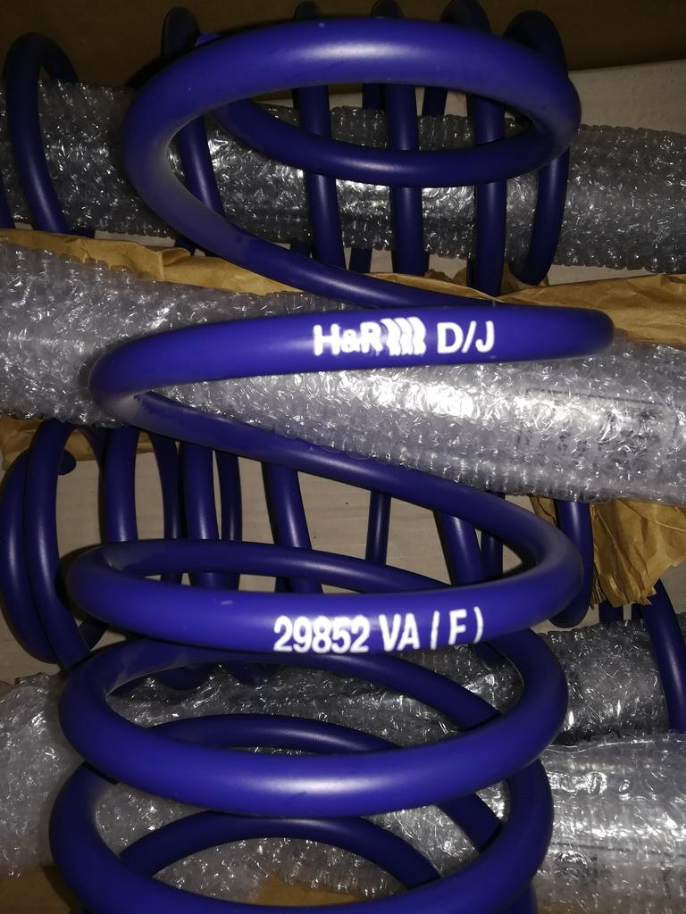

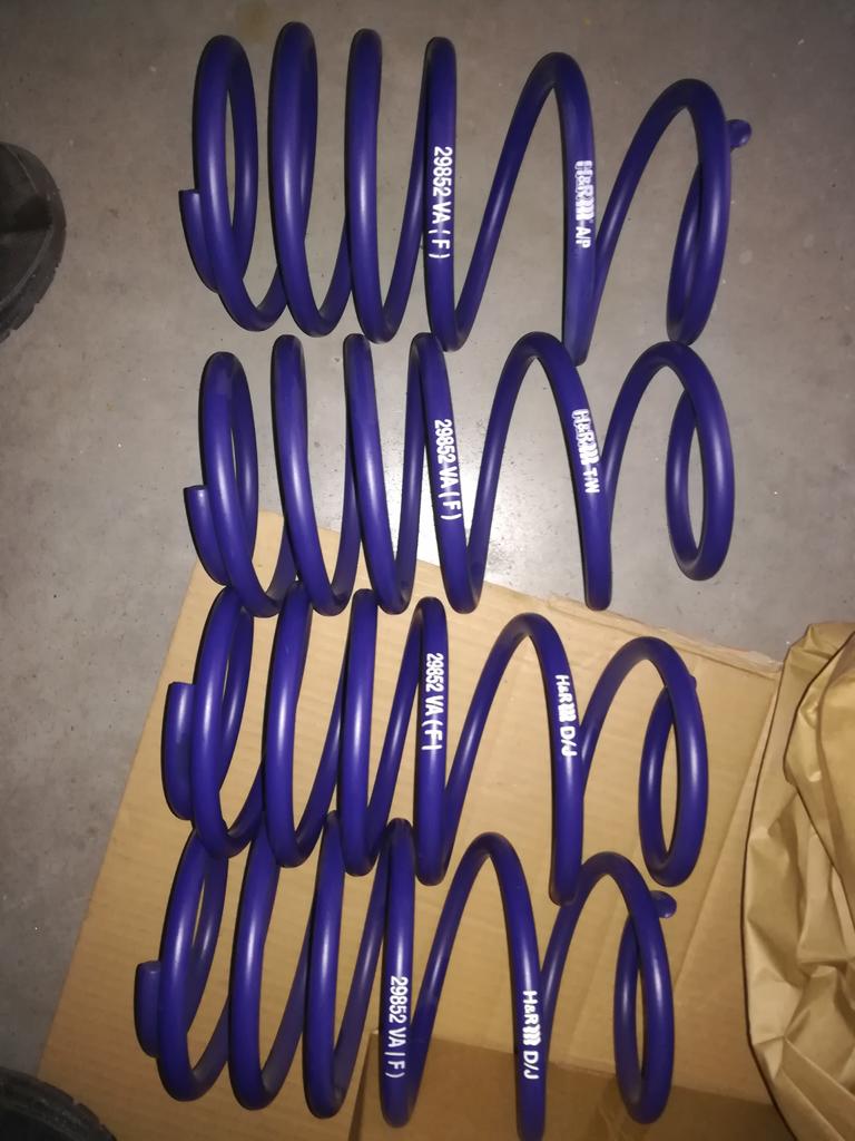

    Ya me han llegado las suspensiones H&R y tengo un lio que pa que.
    Los veo los cuatro iguales, los cuatro tienen la misma referencia y no se cual son los delanteros y cual los traseros.
    Haber si me podéis ayudar.
    Referencia igual en los cuatro 29852 VA(F)
    La unica diferencia que en dos pone H&R D/J
    En uno H&R A/P
